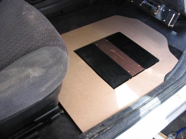

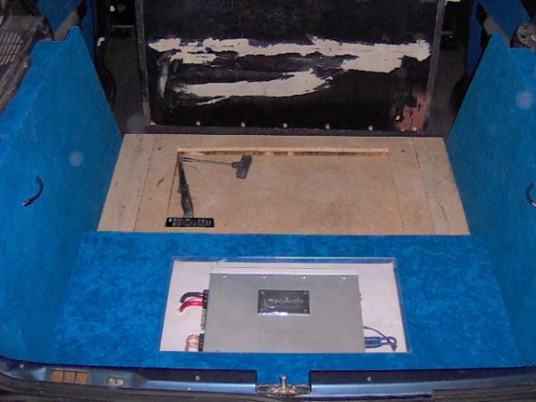

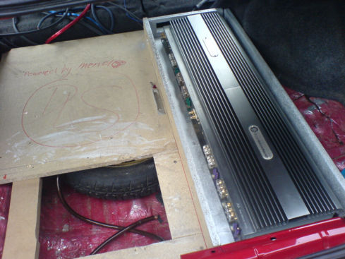

koukam na ty fotky a rikam si kdybych ty zesiky zadelal cely deskou aby nebyly videt jak vysoko nad zesiky bych to mel dat? utahnou to pak vetraky systemem 2 vduchem dovnitr a 2 ven ? co myslite ?
o 20.04.2006, 19:28 | Addict
foto k příspěvku  od Addict
o 20.04.2006, 21:52 | Ricci
Zosiky nikdy uplne neuzatvaraj ,vetraky budu mat veeelky problem to uchladit, pretoze medzipodlaha ma velmi maly objem vzduchu...
o 21.04.2006, 08:09 | MajSoft
Ricci no jo ale treba na teto fotce (20/04/2006 19:28 Addict ) to vypada uplene uzavrene. jestli dobre vidim je na tom plexisklo a vypada to total uzavrene. jedine zeby plexi vyorne odvadelo teplo. nebo uz netusim jak to chladite. :)
o 21.04.2006, 09:22 | Ricci
No ja by som povedal,ze na tej fotke chyba kus podlahy,kde je ventilator :-)

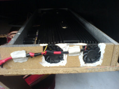

o 21.04.2006, 13:08 | Addict
MajSoft:ventilatory byly tam,kde skoro zacina ta deska(aby nebyly tak na ocich),jen nejsou videt na fotce.
Nikdy nebyl zadny problem s chlazenim a to uz tam bylo par zesilovacu od A az po digital.
Bez vetraku bych to urcite nedaval!
o 21.04.2006, 14:00 | MajSoft
no ale misto plexi to muzu dat jen rovnou MDF ne? vetraky sou samozrejmosti. premyslel sem tu vrchni mdf dam tak 4 cm nad zesiky coz by pak ve vysledku bylo dvojte dno vysoke 11 cm to uz by nejaky ten proud vzduchu mohlo prenest ne ? vypada to ze plexi davate div ne primo na zesik aspon to tak vypada :) vyplati se jednou stranou vhanet vzduch a druhou ven ?

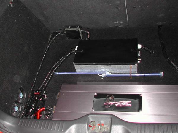

o 21.04.2006, 16:30 | mendo
foto k příspěvku  od mendo
o 21.04.2006, 16:48 | mendo
o 21.04.2006, 16:52 | mendo
zosiky su pod plexi,ventilkatory su riadene zosikom
