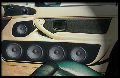

o 18.04.2006, 08:23 | texmur0 | Upraveno: 2006-04-18 08:25:11
Mám tam 8 Kickbasů IMPACT 180/100W ve dveřích. Na zesíky mám velmi málo místa - max 70x22x6 cm.
Do tohoto prostoru potřebuji dát 2 zesilovače, které kromě těch kickbasů nakrmí tředy+výšky oddělené pasivně a SW (viz schemafoto)
Tedy celkem potřebuji 6 kanálů
předem díky za tipy-zatím mě napadl AUDISON VRx do 1 Ohm (LRx je slabé...)
foto k příspěvku  od texmur0
o 18.04.2006, 08:40 | RadekFM
ten digital jsem myslel samozrejme na SW
o 18.04.2006, 08:44 | texmur0
to RadeFM:tak na to bohužel v cabiu není místo....
