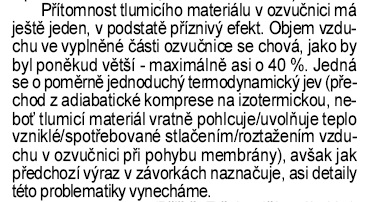

o 16.04.2006, 22:05 | tappaja
Ja to jako rejpani neberu.
Chvilku mi trvalo, nez sem to nasel, je to ze serialu clanku "Stavime reprosoustavy"
foto k příspěvku  od tappaja

ne mam s basreflesem. Ty voe!! z tohodle sem prave delal zapoctovej test... z termomechaniky s adiabatickyma a polytropickyma zmenama pri kompresi vzduchu o:))

Jinak tu termomechaniku asi radsi fakt vynechame:o))
o 16.04.2006, 22:19 | wattman
40%?Hmm!Tak to abych to pomalu odecital pri vypoctu objemu!:))
o 16.04.2006, 22:20 | shabi
raci jo... stejne sem ten test nedal :D:D:D:))
o 16.04.2006, 22:21 | shabi
wattman: ale nezapomen ze je to jen virualni objem, neboli tak trochu fiktivni takze s tim nemuzes pocitat pri vypoctech

Tlumením se paradoxně dá zvětšit objem to je pravda, ale nikdo Ti nedokáže říct jak moc.
Tlumená bedna určitě zahraje měkčeji. Jde taky o to co se Ti bude líbit víc.
Např. do uzavřené ozvučnice se davá až 80% tlumícího mat./objem. BR tolik tlumit nemusíš

Ja sem slysel, ze to prida kolem tech 10% na objemu. Pri vypoctu s tim pocitat nemusis, jak pise shabi.
