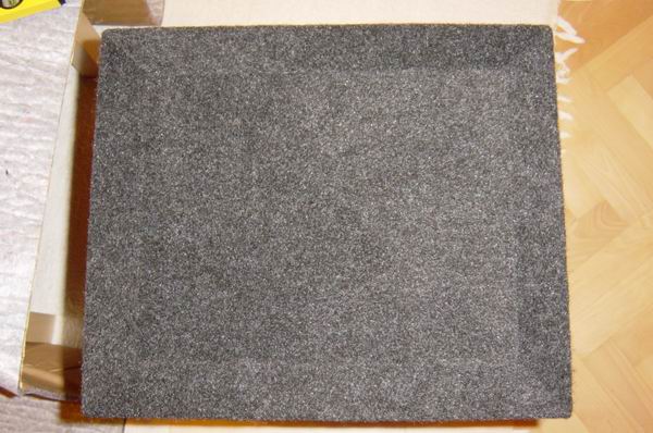

zkus si nekde opatřit autohifi 5/04-je tam pochopitelnej navod na potazeni kobercem!Ale prvni predpoklad je nejaka zrucnost!
Prvne ho oblep dokola a na spodku prořízni-at to licuje!!
Na boky si nech nejakej presah-zhruba 5az10cm!
Pak hrany u boku slicuj-koberec na 45st.-jestli mas zkosenou zadni stenu-tak ho tam prorizni podle hrany-pak dej ty dva kusy na sebe a podle pravitka je pod tim spravnym uhlem prorizni!!Pak vlep do prostred dalsí kus koberce-odmer si stejne vzdalenosti od kraju a zas podle nejakeho pravitka obe vrstvy prorezavej!!Pouzivej potahovej koberec-ma dobrou podajnost!Starej koberec z obyvaku je na h...o!!!!!

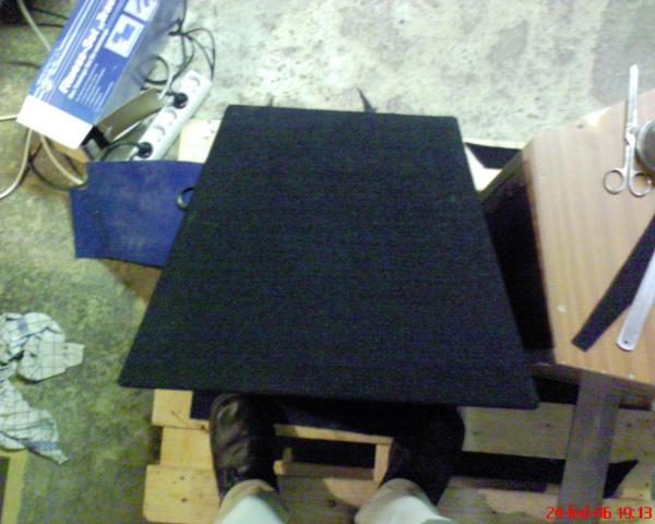

dam sem nejaky foto,ALE PROSIM POCHOPTE,ŽE TO-CO JE TVORILO SE JMENUJE TELEFON!Je to hruza!!!!

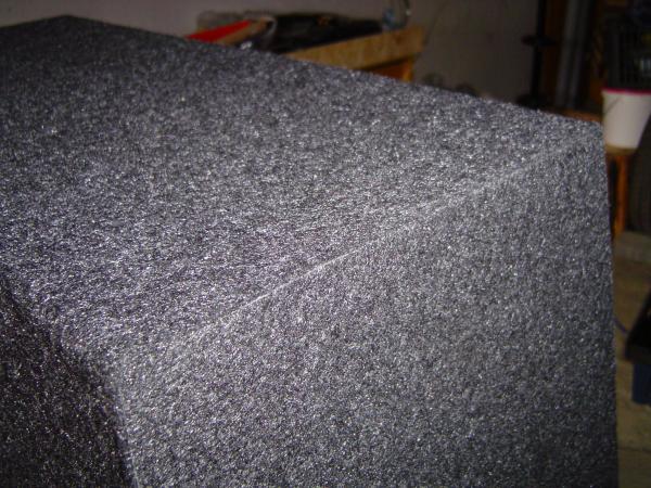

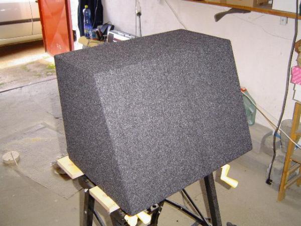

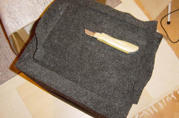

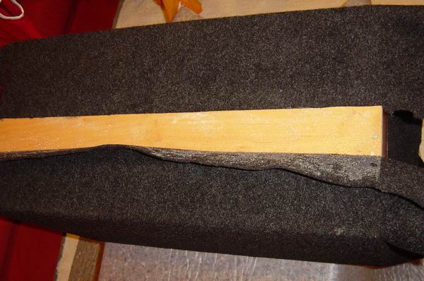

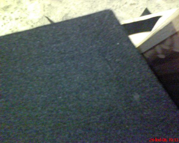

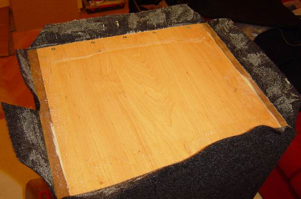

Tak tak, celej wofer jakoby obalit, spoj natupo udelat dole. Pak ty hrany zabalit a vlepit zbytek. Snad to z fotek bude lip pochopitelny.

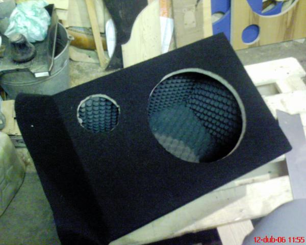

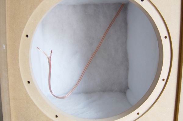

A na takovej tlumici material zapomen, molitan neni vhodnej na tlumeni bedny, zatimco synteticky rouno objem bedny "virtualne" zvetsuje, molitan se chova naopak...
Takze si sezen takovyhle rouno, vatelin, klidne i v obchode s latkama, poskladej ho a nalep na steny.

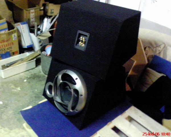

o 17.04.2006, 20:30 | BULOH

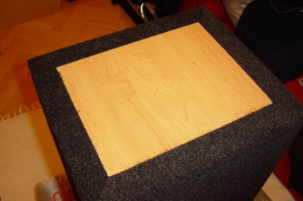

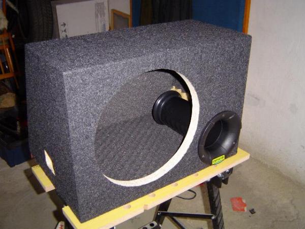

Já bedny potahuju bez záhybu, řežu vždy na roh a pak přejedu ajakoby zažehlím hrubým kartáčem.
Třeba dneska jsem dělal toto.
foto k příspěvku  od BULOH

o 17.04.2006, 20:56 | shabi
hm to je pekna prace

Pokud mas podajnej koberec, tak urcite vzdy delat s presahama, voni se ty rozky odlepujou...
o 18.04.2006, 22:16 | BULOH
Nikdy se mi zatím neodlepily.
