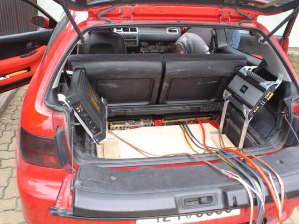

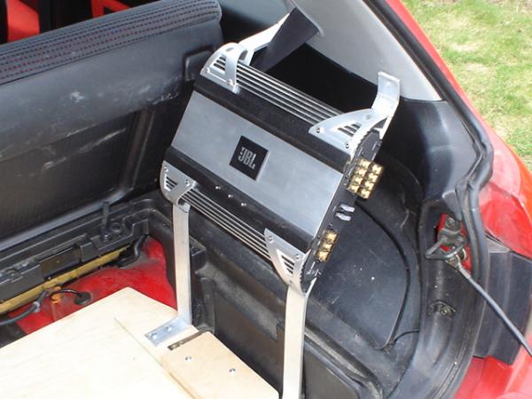

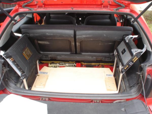

druhý zesilovač na svém místě...
foto k příspěvku  od gigo

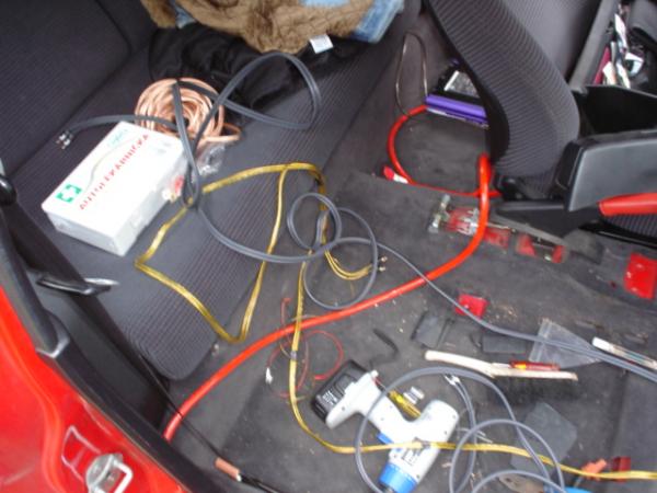

o 16.04.2006, 16:41 | gigo
tahání kabelů...

o 16.04.2006, 16:45 | gigo
Káblíky ven... No, řeknu vám, že tahat signálové kabely středovým tunelem je docela zábava :-)

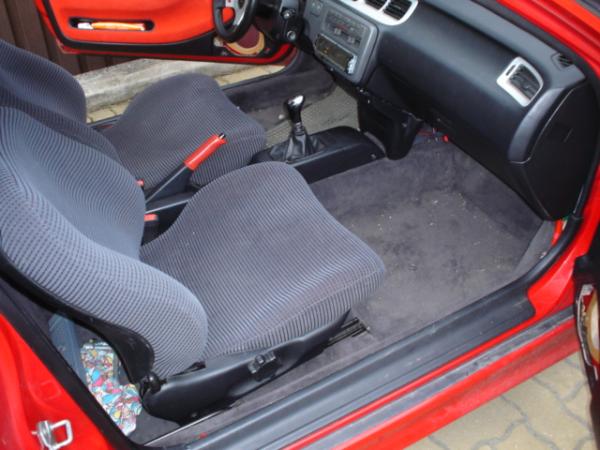

o 16.04.2006, 16:47 | gigo
bor*el je uklizen ;-)

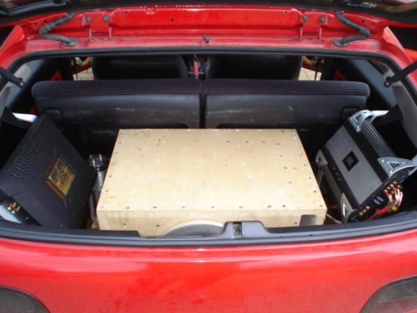

o 17.04.2006, 10:07 | Duffy

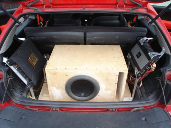

nevadi ti , ze ten dvere od kufra su tak nebezpecne blizko woofra ? neviem ,ale ja by som ten woofer tak nedaval ,radsej by som ho otocil smerom hore , w7 rada vie celkom pekne posluzit ako popolnik :D okush by ti o tom wedel rozpravat
o 18.04.2006, 08:20 | Siggi_z_BA
tiez by som ho riesil do volneho priestoru hore, ako ho chudatko tlacit do tak malej diery
o 18.04.2006, 08:43 | RadekFM
Ja mam zase zkusenosti, ze takhle to muze byt i lepsi nez nahoru. Ale v konkretnim pripade je jedina moznost jak to zjistit. Vyzkouset.
o 18.04.2006, 09:16 | gigo
Je to vyzkoušené...takhle to hraje mnohem líp, než když byl otočený nahoru! Jasně, výchilka membrány je moooc velká, ale stále je tam ještě nějaká rezerva :-) Jinak včera už jsme stihli vylaminovat první bok, ale fotky sem dám asi až večer po práci...

ako si to myslel ze to hra lepsie,dnu do kabiny alebo ked stojis za autom von? Ja osobne by som neryskoval umiestnit wofer tak blisko 3d,maly tukanec od dozadu a je ponom :-(( Ale ako pisal dafi pocuvat to budes ty
