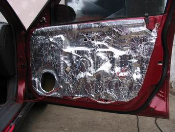

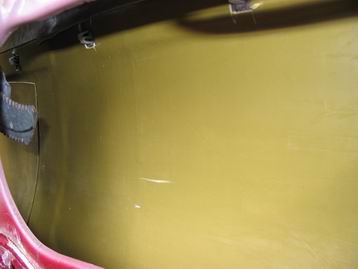

jj, i ten bez tý folie je odolnej proti vodě. Bezfoliovej je lepší lepit na rovnější plochy bez prouhlubní atd.... nee že by se trhal, ale jistota je jistota. Ta lau folie to drži perfektně pohromadě, takže s tím polepíš velmi dobře vnitřní plech dveří, kde máš hodně prolisů...
foto k příspěvku  od Pepíno_Honda
o 16.04.2006, 09:02 | Pepíno_Honda
o 16.04.2006, 15:27 | tappaja
Hlavne ta ALU folie ho dost zpevni. Je to velkej rozdil.
o 16.04.2006, 17:08 | Pepíno_Honda
jj, samozřejmě... dneska bych už koupil pouze s ALU, ale klidně silnější ;-)

jen dveře, kufr částečně ze zbytků... odhlučnění se nezměnilo, bohužel :-(
jj, je to 2mm s alu...
