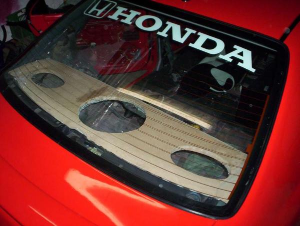

no pises, ze mas sedana, takze mas za sedackama plato a sklo. Do plata vsadis ovaly, jak pises, doufam, ze jsou dobre usazeny a v plate nemas diry. Tim mas oddelenou predni plochu membrany od te zadni, ze jo... Takze tady akustickej zkrat nevznika.
Ricci myslim popisoval problem, kterej muze vzniknout, kdyz ti v kufru hraje, dupe, tlaci subwoofer, tim tlakem by se ti hejbaly membrany tech ovalu. Ja rikam, ze to takovej problem, aby brutalnim zpusobem znehodnocoval zvuk neni.
o 15.04.2006, 09:55 | Toyo | Upraveno: 2006-04-15 09:56:40
mam to takhle , ta dira uprostred uz neni,je tam zes. utesneny je to prave dobre a tak kdyz hraje sub.v kufru a ty ovaly odpojim,tak normalne skacou jakkdyz hrajou , tak me slo o to aby se to nerusilo,jestli bude velkej rozdil tam tu ozvucnici udelat,porpipade jak velka by musela byt,na ovaly?
