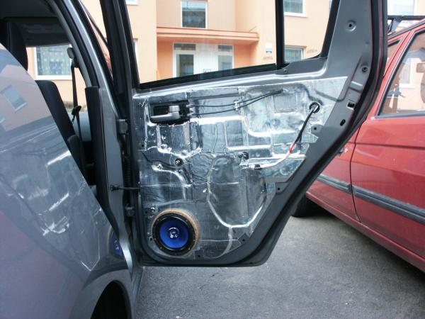

Konecne jsem se do toho taky pustil, zatim mam hotovi jen oboje zadni dvere.
foto k příspěvku  od Fresh

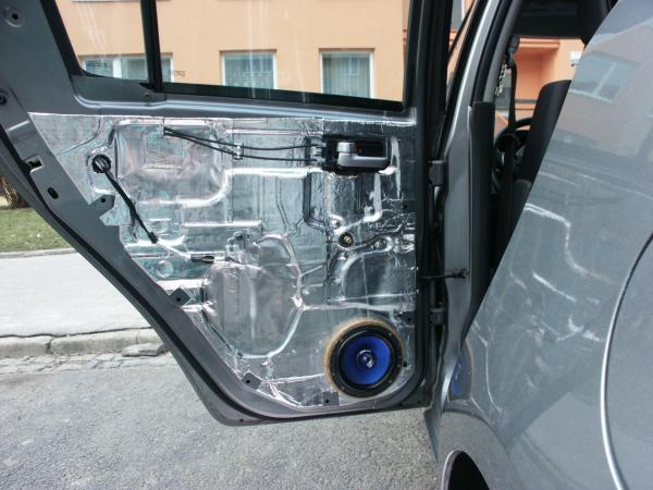

o 10.04.2006, 15:03 | Fresh

Pouzity material:
Tech. Benzin
Tech. Lih
Tlumeni vnitrku Zealum ZNBS-VM1
Tlumeni vnejsku SikaDamp630
Krouzky drevotriska
Uni. silikon
o 10.04.2006, 16:13 | texmur0
máš to pěkný - nahříval jsi to při lepení?

o 10.04.2006, 16:28 | Fresh
Nahrivani zaridilo Slunicko :-)
chtel jsem "dobre vytlumeny dvere" a hlavne aby ten tlumici matros nebyl moc tezkej, ale aby prezto dobre plnil svou funkci !

o 10.04.2006, 23:25 | Fresh
to co je videt na fotce je SikaDamp630 a kupoval jsem ho od clena FBS, ten ti zdeli i aktualni cenu
