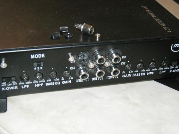

tak jsem se dneska hrabal v aute...a podařilo se mi tohle...co stím?normalne jsem chtel vytahnout konektor a zustalo to na nem...

bane .. otevrit a modlit se, aby kazdej cinch byl solo, teda nebyl dvojitej :o) pak je to o tom najit nekoho rozumnyho s pajkou a vymenit :o)

hm..ten zbytek cinchu jsou taky nejake takove napul načaté...večer to rozeberu a uvidi se...když tak u koho koupit tyhle cinche-samičky???...napajeni zvladnu sam...
o 10.04.2006, 16:07 | texmur0
když to nepůjde dovnitř zaletovat tak bych vyvedl všech 6 cinchů na 15cm dlouhém kabelu. Já myslím že i když to nějak přiděláš dovnitř tak se to časem zase ulomí...

o 10.04.2006, 17:20 | Scream
nehledej chybu u sebe ale u výrobce zesu, u kvalitního zesu vyrobenyho mimo dálnej východ by se ti to myslim nestalo

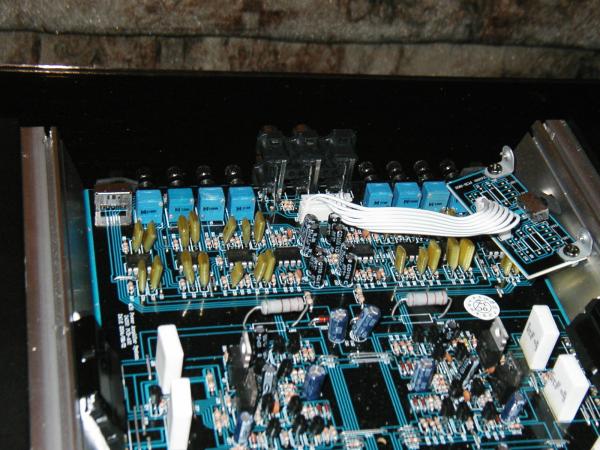

tak jsem ho rozebral...
foto k příspěvku  od Kapka

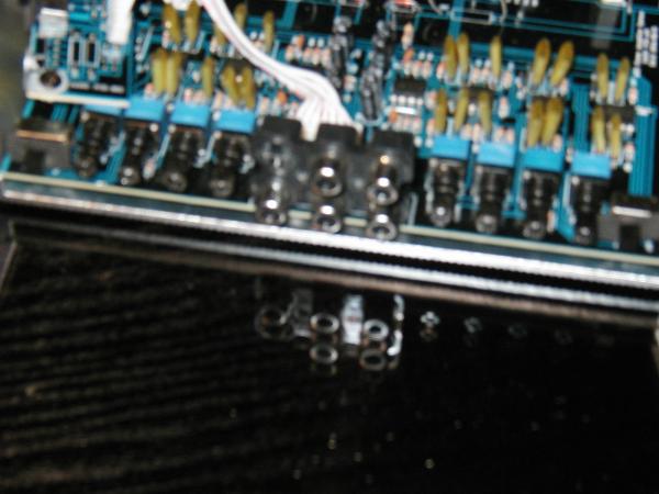

o 10.04.2006, 19:49 | Kapka (M) | Upraveno: 2006-04-10 19:54:08
a jeden pohled zezadu...

jak jsem na to koukal,tak bych toho co tohle vymyslel nakopal do prdele... napadlo me sehnat nekde neco takoveho,odpajet ten plastovej klump a udelat si vlastni terminalek... co vy na to??? pujde to???

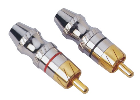

asi bych to resil timto
[ Link ] =

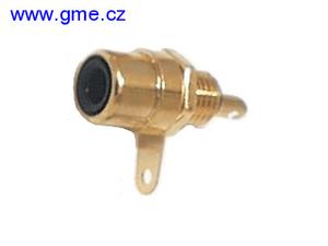

o 10.04.2006, 20:21 | Kapka (M)
no to je presne ono co by me bodlo...ale maji je jenom v Brne podle jejich webu...hm budu to muset nejak vymyslet....diky moc Tomaši...

o 10.04.2006, 20:25 | clown
to sou hadi :o) bejt to v praglu tak pro to skocim .. ale do Brna jako nejedu :o)),
ale to snad bude mit jakejkoli radioamater shop, ne ?

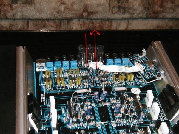

o 10.04.2006, 21:06 | Kapka (M)
jeste me napadlo v nejhorsim pripade ty origo konektory rozriznout na 3 dily...a pak ten prostredni OUTPUT vymenit za ten ulomenej...

o 11.04.2006, 19:43 | Nepér
Myslím, že v GM mají i ten trojitý, za ten zlatej to zaměnit nejde, protože je třeba, aby se to nedotýkalo kostry.
o 11.04.2006, 20:57 | Pavel 528
jako neper..nicmene ty trojity co maji v gm,tak maji na 90%jiny roztece,takze ti to tam nepujde...
o 12.04.2006, 12:16 | MajSoft
no pokud je problem s oddelenou kostrou co takhle udelat novou desticku (nevodivou) ktera by se prisroubovala na misto der ( okolo puvodnich cinch to vyriznout ) a tam prisroubovat nevodivou desticku a na ne dat ty samostatne cinche ???
