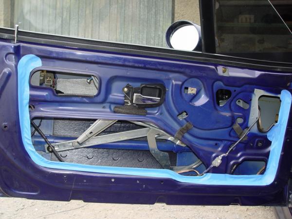

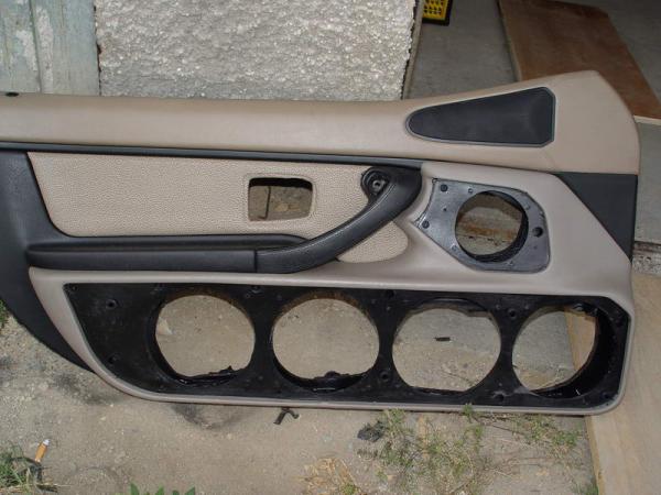

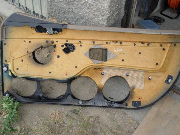

Kam všude nalepit Dynamat? Zvažuji na vniřek tapecíru+ vnější plech dveří + vnířní plech s ponecháním velké díry
Repro jsou přichyceny v laminátové nástavbě bez možnosti pevného přichycení ke dveřím. Ale doorbary jsou asi na 10 šroubech chyceny takže je to tuhé celkem dost. Vím není to ideální konstrukce ale potřebuji poradit jak to zlepšit
Díky T.
foto k příspěvku  od texmur0
o 03.04.2006, 18:28 | Gzero
no najprv by som podlaminoval cely tapacir, a potom tlmil. je to tenke , je to lisovany papier. treba to vystuzit urcite

o 04.04.2006, 02:04 | diesel...
ten tapec se musi zatlumit jak swina, pac esi tam bude tolko repraku...
dal bych tam treba neco fakt tvrdyho, treba sinus live ma takovy platy, musis ale nahrat horkovzduskou, bude to pevny jak sutr....na nejakej laminat bych se zvysoka vysral

Bylo mi doporučeno dát místo laminátu který může tapecír zkroutit raději Brax Exvibration - prý to také zpevní.
Kolem repro budou zespod ještě kroužky z MDF
A přes to celé Dynamat. + na plech.
Ty dveře jsou malý a laminátová nástavba zvenčí to zpevnila tak doufám že by to takto mohlo být OK
Myslíte že to bude stačit?

Já tam mám 4 repra taky a problém mám z váhou dveří... Sice jsem vytlumil plechy, ale tapec už ne, protože by byly už hodně těžký...
