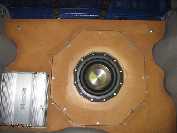

mám otázku máme Felinu a je tam tato zástavba ale je problem z dobíjením poradte mě jaký altik a jakou baterku ??? Stavajíci alternator má 75A.Potřebuji neco silnějšího .Díky

Jaky je problem s dobijenim?
Neni spise problem ve starsi baterce?
Se podivej kolik mas pojistky na zesiku. To prece nemuze zrat tak, aby to 75A altik neutahl

jj, jako Smrada, v altiku problem nebude (pokud neni KO) spis bych to videl na mrtvou baterku pripadne poddimenzovanou kabelaz

Kabeláž a baterka jsou skoro nove rok stare akorate nestačí dobíjení ma to strašně velky odber a když se jede delší trasa a je to pustěne na 75% tak to už taha z baterky a potom mám problem ze startem obzvláště v zimě nevím !!!!

asi jako Smrada...když ja jsem rok zivil v Octavce/klima,xenony atd/ necelých 1000W RMS origo altikem 90A a origo baterko...tak bude problem nekde jinde nez v altiku...ale je pravda že jsem mel natahano 50+25qm napajeci kabely... jinak sehnat nejakej silnejsi altik z Fabie a prehodit ho...asi budou mit silnejsi TDi atd...

pokud je vše v pořádku bez závad, nemůže tebou popisovaná situace nastat - problém v kabeláži, zlobí alt nebo baterie na pochodu - zaměř se na tyto věci, silnější nepotřebuješ a strašně velký odběr :-) mno, mám 1.6 vč klimy a na zesilovačích bylo 90-120A, 50qmm kabel, původní bateria a alt, za chodu nikdy pod 13,2

Faktem je, ze odmrazovani okna zereje jako hovado, ale furt mi to prijde prinejmensim podivnost. Jakou tam mas baterku? Jakou kabelaz k zesiku? Kolik ma ten zes?
