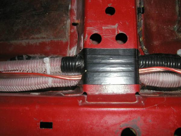

Tak jsme tahali kabeli je to 50 a 35 myslíte že jsme dodorželi pravidla emmy?nebo máme něco změnit??díky za radu a ještě se chci optat jak daleko má být pojistka od baterie?

pri pruchodu plechem mas tam gum. pruchodku ? aby se kabel neprodrel ..
jinak pravidla zde na foru .. v EMMA .. je tam link :o))

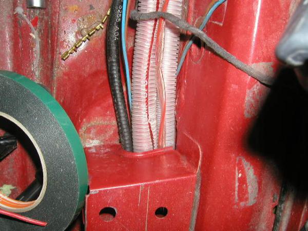

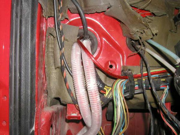

Co ty tenky kabely? Ty jsou zrejme k reprakum, ze? Ty musi byt take chranene proti prodreni o ostre hrany. Takze to pruchodek nebo husich krku.
o 02.04.2006, 20:24 | Spirit
No ta už se tam právě nevejde:( je jich moc ale jsou v tom husím krytu to nestačí?:(((((
o 02.04.2006, 20:26 | Spirit
ten repro tedy dořeším!!!!!!!!
