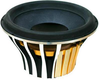

Potreboval bych poradit mam subwoofer o vykonu 600/2800W ma tyto hodnoty:
Leistung: 2800 Watt
Extra Lüftungsschlitze
ASV 3" Voice Coil
Freq.: 20Hz - 3 kHz
Spl: 98 dB
2 Ohm/2Ohm
150 oz Magnet
High Temperatur Aluminium Voice Coil 3"
Butyl rubber surround
Kohlefaser Composite Woofer Membran
2 teiliges Aluminium Gehäuse
a nevim jak mam myt sylnej zesik aby jsem z nej dostal plnej vykon??????????
Myslite ze by stacil MAGNAT THE ROCK 1000????????

myslim ze asi ten magnat sa bude trapit dost s tymto macanom,volil by som nejaky z vykonom okolo 2000W, a potom je problem este zo stavou,mozes mat voofer aj zosik dost vykonvo silny, ale ked je nedostatok prudu ,tak...takze urcite nezabudaj aj na poriadnu baterku.
o 02.04.2006, 13:13 | TAZZZZ
hele ten vykon 2800 Watt je asi P.M.P.O když je tam 600/2800W, kup zesik kolem 800-1000RMS a bude to asi ok
o 02.04.2006, 13:33 | Racer
jj něco kolem těch 800 RMS a hraješ :-) hlavně pořádný napájecí kable k tomu zesíku !
o 02.04.2006, 13:51 | Padre
je tam psáno,nebo já to tak pochopil že je to 2x2 ohm,takže asi monoblok

ten woofer je nejaka "Čajna" a preto prikon repra ber s rezervou! Podla mna 600W RMS by mu uplne stacil.
Drumatiq predava D-Rex co dava do 4ohm cca 600W RMS, to je ideal. Skus sa mu ozvat.
