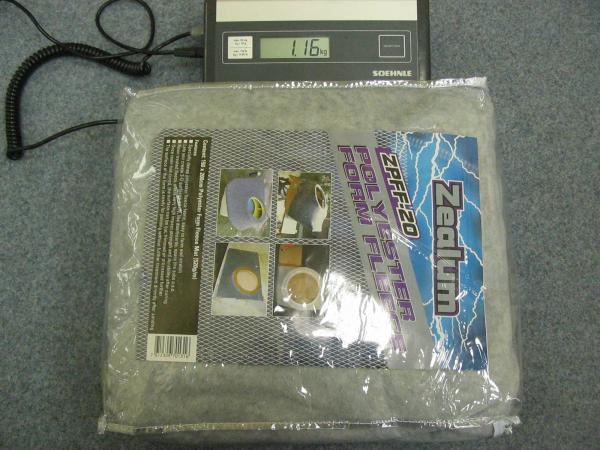

Dnes jsem zase něco tvořil a došlo mi základové rouno (Form Fleece).
Neváhal jsem, skočil do auta a zajel k nedalekému dealerovi ACR a zakoupil jejich, tedy "konkurenční" produkt.
Protože mi v hlavě stále ležela diskuse z minulého fóra ( [ Link ] ), kde jsem nabízel "naše" rouno a kde se mi záhy dostalo ponaučení, že ACR nabízí podobný matroš s větší gramáží a levněji a protože dost často pracuji s potahovým kobercem 200g/m2 ale i 400g/m2 - což je sakra tlustý koberec, nedalo mi to a balík jsem hodil na váhu.
V balíku je podle údajů na obalu 1,5 x 2m, což jsou 3 m2. Gramáž na obalu, uváděná prodejci a v reklamních prospektech je 520 g/m2.
Pokud dobře počítám, tak celková hmotnost je 3 x 520 = 1560 g .
Hodil jsem to tedy na váhu i s obalem a ta ukázala 1,16 kg! Myslel jsem, že jsou vydojené baterie a tak jsem zašel k sousedovi, který má lepší váhu se zdrojem - opět 1,16 kg. Bez obalu (tedy čistá váha) 1,08 kg, což odpovídá gramáži 360g/m2!!!!!!!!!!
Kde je tedy chyba?
a) máme se sousedem oba blbé váhy :-(
b) prodejce mě ojebal a z balíku si kousek ustřihnul (což bych se divil, protože se jedná o dost velkou a známou firmu, která se zabývá v první řadě prodejem autodélů). Pro jistotu zítra přeměřím :-)
c) ACR a jeho prodejci ojebávají všechny zákazníky a prodávají jim cca jen 70% deklarovaného zboží :-)
PS - teď mě napadlo, co když můj dodavatel je stejný vykuk a prodává mi místo 300g/m2 (jak uvádí), jen 200g/m2 nebo 100g/m2????????
Už se nemohu dočkat, až mi přijde další zásilka a hned to změřím. Nechci jet v žádném průseru :-)))))
foto k příspěvku  od doronel

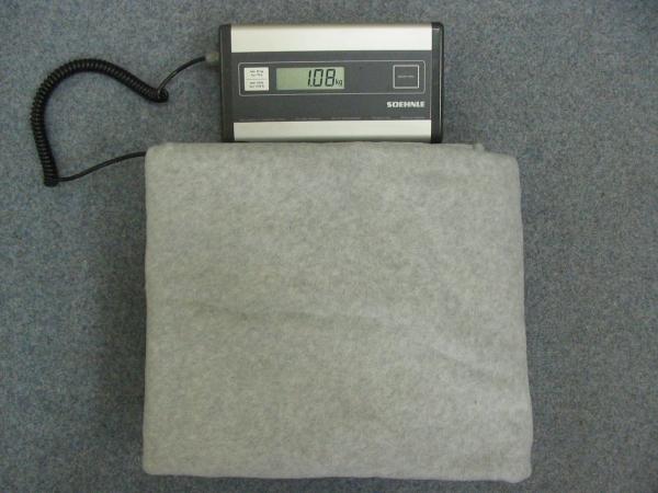

o 31.03.2006, 00:02 | doronel
a bez obalu

Jediný kdo tě ojebal jsi ty sám a následně ojebáváš i ostatní. Kdyby sis přečetl co je v popisu materiálu, který sis koupil uvedeno všiml by sis, že je použit německý výraz Dichte nikoliv Gewichte. Výraz Dichte je výraz pro MĚRNOU HMOTNOST. Fyzikální veličina MĚRNÁ HMOTNOST není vyjádřením váhy ale hustoty. Navrhuju aby ses vrátil na základku.
Uznávám ale i svoji chybu. V CZ popisu toho materiálu jsem uvedl chybný výraz HMOTNOST. Za tuto svou chybu se omlouvám. Originální popis ovšem uvádí, cituji "Dichte von 520 g/m". Konec citátu. Jak jsem řekl. Výrobce nikoho nemistifikuje ale protože neumím změřit hustotu nebudu to ověřovat. To jen já uvedl chybný CZ popis a Harry prokázal základní neznalosti z fyziky. Je totiž jediný na světě kdo hustotu měří na kuchyňské váze.
Měl bych ještě jeden návrh pro Harryho. Změř měrnou hmotnost, tedy hustotu, toho materiálu. Když to uděláš a prokážeš nějaké ojebávání rád a věřejně se ti omluvím. Do té chvíle budu tvrdit, že ojebávač jsi ty.
A poslední věta.
Měrná hmotnost ( hustota ) látek r je hmotnost její objemové jednotky definované vztahem r = dm / dV kde dm je hmotnost objemového elementu dV. Pro homogenní tělesa přejde tento vztah ve tvar r = m / V.

o 31.03.2006, 15:20 | michalm
resp ta cista vaha 1,8 kg je uz lepsia.
o 31.03.2006, 15:21 | michalm
ups 1.08 kg :)

V textilním průmyslu se standartně užívá plošná hmotnost a jednotka g/m2.
To znamená kolik gramů má jeden metr čtverečný meteriálu. Hovorově se také mluví o "gramáži". Pokud tedy někdo řekne, že nějaký materiál má gramáž 300, je to VŽDY 300g na jeden metr čtverečný. Zrovna tak se běžně užívá jen např. "300 gramů" nebo v písemnostech 300g/m, 300g/qm a každý, kdo v tom dělá ví, že se jedná o gramy na metr čtverečný.
Plošná hmotnost na běžný metr (jak píše michalm) je dost pochybná, protože by musela být uvedena šíře materiálu. Textilie se vyrábí v různých šířích. Totožný materiál v různých šířích má tedy pokaždé jinou plošnou hmotnost na běžný metr. Z tohoto důvodu se uvádí plošná hmotnost na m2, protože ta je u totožného materiálu stejná jak při šíři 70 cm tak i při 200 cm.
Teď k tomu co napsal All.
Promiň, ale vůbec nevíš o čem mluvíš a jen jsi okopíroval něco, co jsi zrovna našel na netu.
Značení textilních materiálů jsem ti popsal nahoře a nemám k tomu co dodat.
Jen snad to, že jsem v textilním průmyslu několik let pracoval a mám na to i školu.
Také mé znalosti fyziky a NJ jsou asi lepší než tvé.
1) spráně jsi uvedl, že Dichte = hustota (měrná hmotnost). Jenže, a k tomu přijdu později, jsi to uvedl ve špatném kontextu.
Houstota vyjadřuje poměr hmotnosti a objemu. Základní jednotkou podle SI je kg/m3 - tedy krychloví (kubický) metr!!! (michalm - nikde jsem neudával hustotu ve vztahu s g/m2).
Tuto jednotku půjde ale velice těžko aplikovat na textílie (alespoň pro běžné užívání). Když bychom vzali v úvahu, že na obalu a v popisu je uvedena hustota uvedená v g/m3, musela by existovat nějaká norma, která například určuje, jak přesně může být materiál stlačený a podobně.
2) Nevím, jaký je český překlad popisu (mám jen německou verzi), ale nikde tam není napsáno, cituji "Dichte von 520 g/m".
Přesně je tam napsáno: "Mit 520 g/m (Sandard 360 g/m) ist der Fleece-Stoff extrem dicht" - S 520 g/m (standartně 360 g/m) je ten (tento) flísový materiál extrémně hustý"
Nechci slovíčkařit, ale podle mě se zde v případě "dicht - hustý" nejedná o žádnou fyzikální veličinu, ale jen o konstatování, že jeho struktura je prostě hustá.
3) sám jsi uvedl ve výše citovaném příspěvku, cituji "Na rozdíl od výše uvedeného má gramáž 520 g/m" - pro připomenutí gramáž = g/m2. Takže v tomto případě bohužel platí bod c v mém původním příspěvku, i když jsi se omluvil.
4) na váze (není to kuchyňská) jsem měřil hmotnost (čti pořádně, co píšu). To, že jsem měřil hustotu jsi vymyslel ty.
