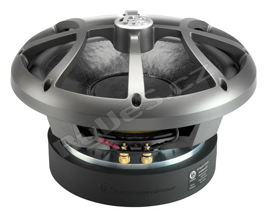

dokazal by me nekdo spočítat objem basreflexove ozvučnice pro tento SW - DLS Iridium 12...je to 2-civka,bude zapojena na 2 ohmy.... jinak technické udaje jsou tady
bude to do kufru octavky....max rozmery jsou šířka 90cm,výška 45cm a hloubka dole na podlaze tak max 45cm...zadni část klasicky zkosena...a spíše bych preferoval šterbinu než natrubek....
nebo mi doporučte nekoho kdo je v tom machr,ja ho už ukecám sám :-))))
díky moc....

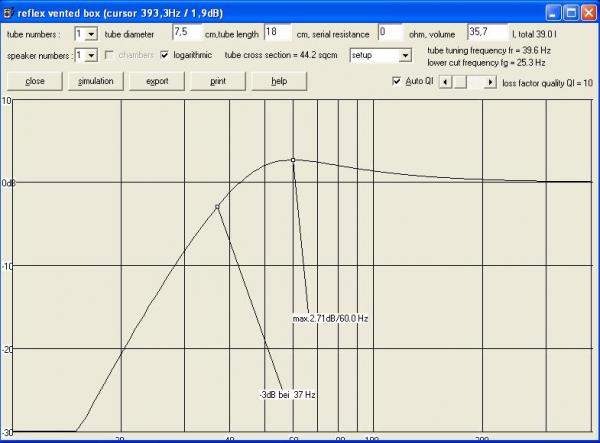

tady je origo krivka pro origo box DLS....objem 40Litru basreflex.....

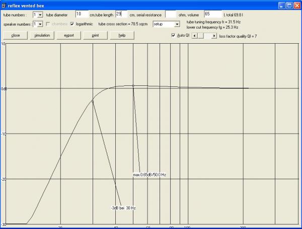

a tady je navrhnutý box od jednoho kamoše...objem 70 litru...basreflex...
