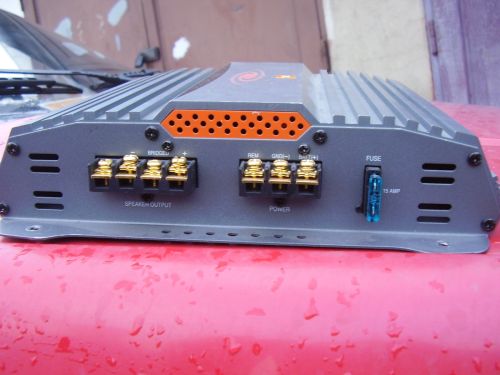

Čus, mám takovej problém. Sehnal sem zesík, ale jelikož sem asi tak trochu levín tak mě nejde zapojit. Plus sem dal na plus (s pojistkou) mínus na mínus,ale zbejvá mi tam neosazenej konektor s názvem REM. Nevíte kam ho zapojit? Dík za rady

REM se zapojuje namodrý kábl z rádia, který spojíš s drátkem, co obsahují signálové kabely, je to zapínání zesíku s rádiem

remote na spinany ovladaci + vystup z autoradia. Obvykle modry drat.

jj jako H-honza...bud ma radio primo kabel na zes nebo pripojis vystup na el.antenu...

No jo, ale já to nechtěl připojit přímo přes linkovej vstup na iPoda. To nepude?

asi si myslel "připojit přes linkovej z ipoda"... tak pak jědině udělat jeden kablík na vypínač, přes ktrej budeš pouštět 12V právě do toho Remote....

Napojit na plus?

jj, přes vypinač. těch 12V na remote ti sepne zesilovač....
