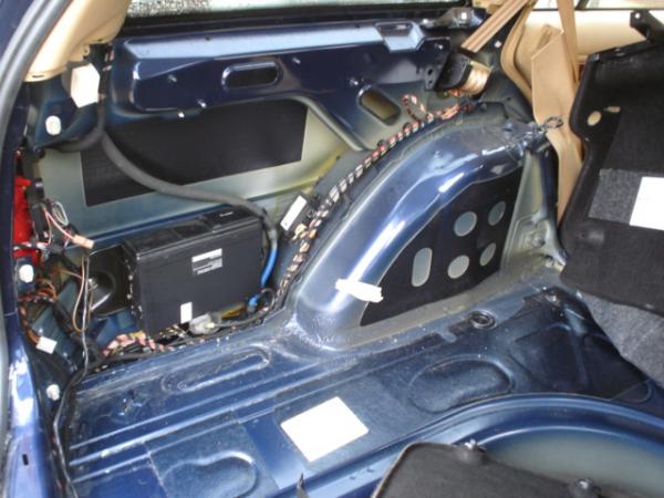

o 26.03.2006, 16:32 | Pavel02

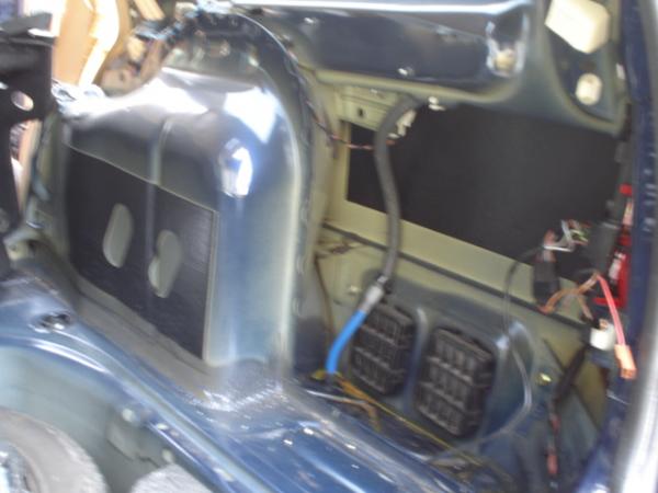

Je to octavka limitovaná série Laurin&klement combi......
foto k příspěvku  od Pavel02

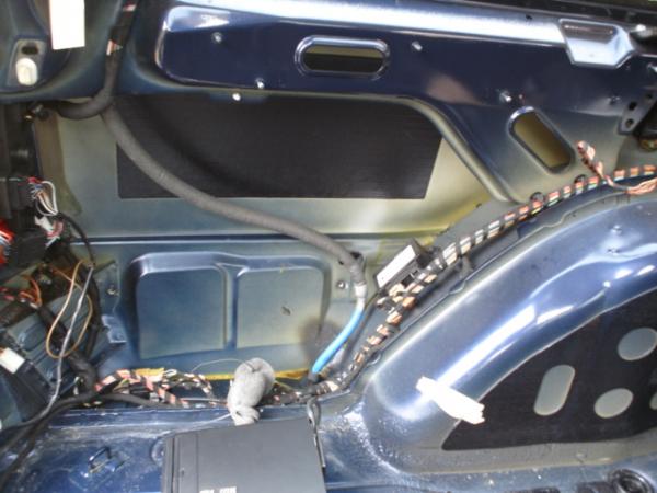

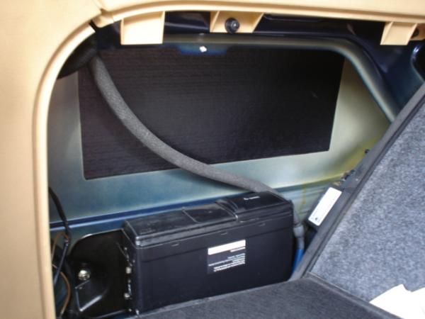

o 26.03.2006, 16:33 | Pavel02
to nahoře je levá strana, to dole pravá strana kufru

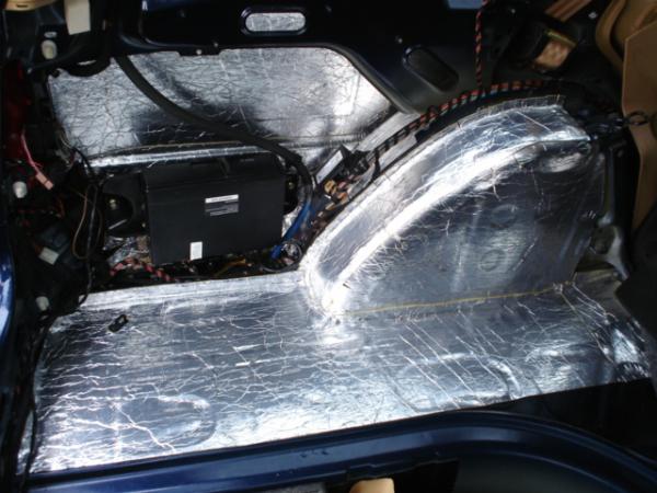

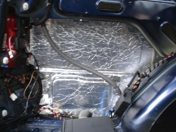

o 26.03.2006, 16:37 | Pavel02
průběh tlumení - levá strana

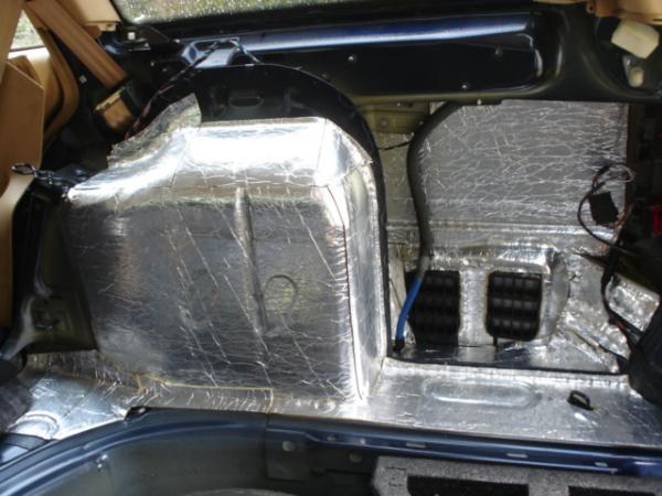

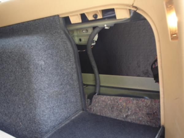

o 26.03.2006, 16:41 | Pavel02
Pravá strana

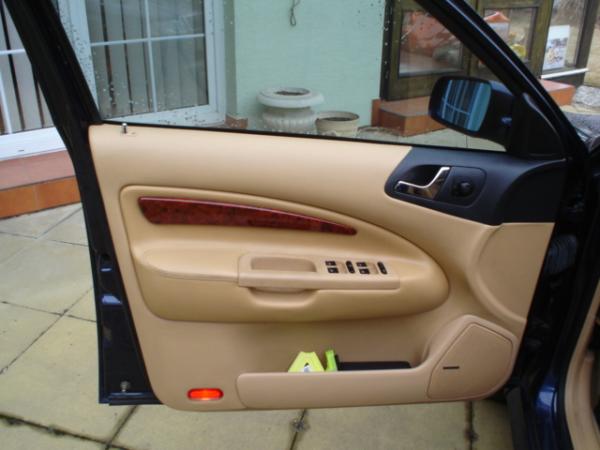

o 26.03.2006, 16:44 | Pavel02
V týdnu by se měl udělat prostor pro zervu a přední dveře. Ty dceře jsou docela "zajímavě" v orginálu udělané....................

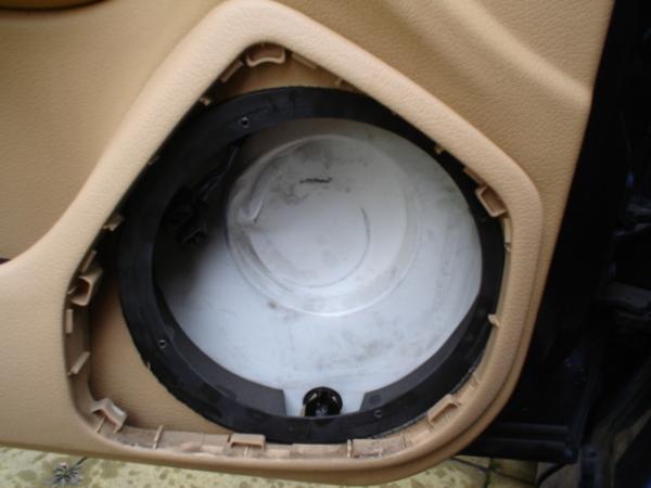

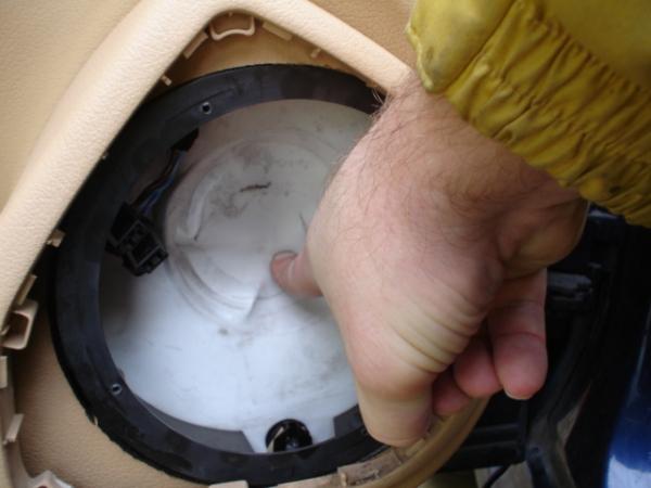

o 26.03.2006, 16:48 | Pavel02
Repro je na plastové redukci a za ním je "ozvučnice" vytvořená jakousi plastovo-gumovou "membránou"........
o 26.03.2006, 17:28 | diesel...
hmm...to sem fakt nevedel co se skryva v oktavce ve dverich....:))))))
o 26.03.2006, 17:47 | FD_Ondra
proč mě to jen u škodný nepřekvapuje? :-)))))
o 26.03.2006, 17:56 | JR
v cem je rozdil proti nelimitovany serii?
o 26.03.2006, 18:37 | Pavel02
Světlá kůže , mahagon, všechno v elektrice, šibr, jinak nevim. škodovku neznám. jen jsem ji ted dostal k léčení neduhů v ozvučení. Fakt je že vnitřek vypadá dost dobře.
o 26.03.2006, 18:39 | tommas
Co to je za tlumení?
o 26.03.2006, 19:01 | Augi
že by tappajomat...
o 26.03.2006, 19:42 | ivls
to Pavel 002 ty černý obdelníkový potvory, které spojují kufr a venek doporučují zalepit také - jak bude hrát basák, tak se to bude otvírat a zavírat a dělat pazvuky .-))
o 26.03.2006, 21:10 | JR
takze se to tlumi uplne stejne jako klasicka kokta ....
o 26.03.2006, 22:10 | tommas
Právě že to vypadá na ten tappajomat. Laurin-Klement by zasloužil něco lepšího.
