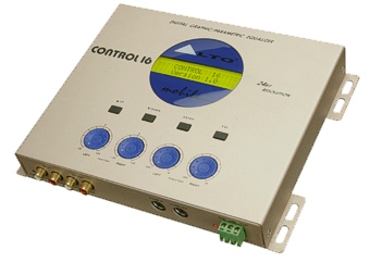

caute, vie mi niekto vysvetlit ako funguje tato hracka? [ Link ] Ak tomu spravne rozumiem dokaze to "len" stereo, ale nie je mi jasne co z toho lezie von. Treba taketo procesory dva, jeden na stredobas a jeden na vysky?

Je to dvoukanalovy procesor s EQ (8 nebo 16 pasem na kanal), obsahuje aktivni vyhybky (lisi se podle modelu) a casovou korekci. Dovnitr jde nizkourovnovy siglal z radia, ven jde to same, ale po uprave a s napetim az 9V (u novych modelu). Na otazku kolik jich potrebujes neni jednoznacna odpoved, zalezi jak mas system postaven.

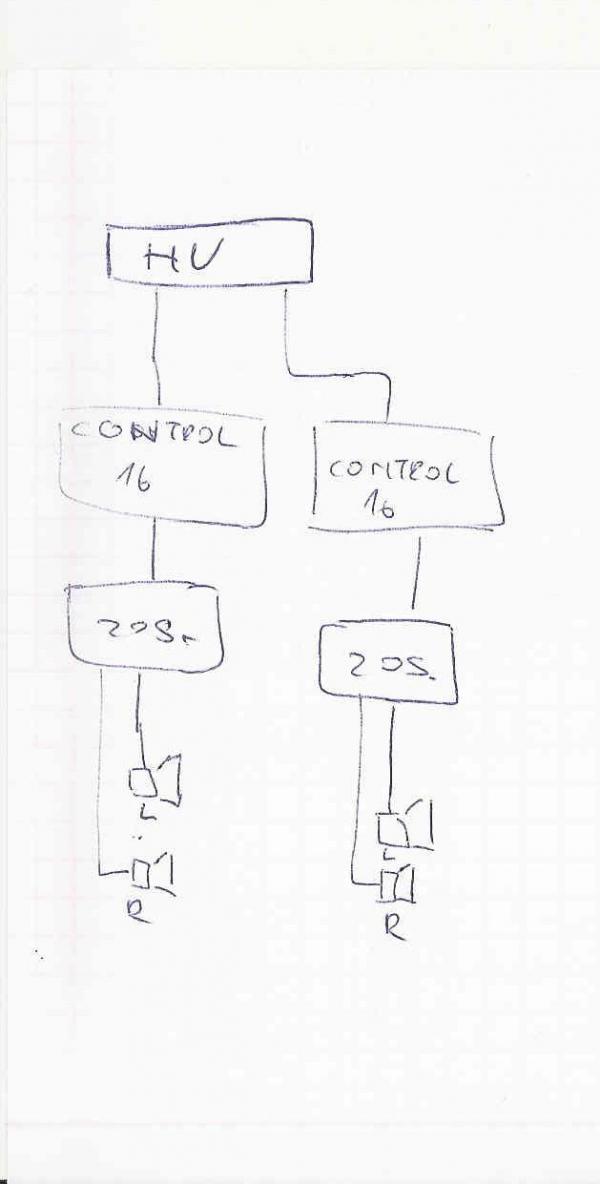

to aTTim: ak tomu spravne rozumiem, ak chcem aktivne zapojenie retazec by mal vyzerat asi takto? Radio --- 2x Control 16 --- 4. kanalovy zos. a z neho vysky a stredobasy?

Pokud to chces v aktivu, pak ano, takhle by to fungovalo s tim, ze bys mohl kazdy kanal nastavoval zvlast. Jen pozor na vyhybky, u Control 16 jsou jenom hi-pass. Akorat budes muset pred kazdym procesorem rozdvojit signal, coz neni idealni.
