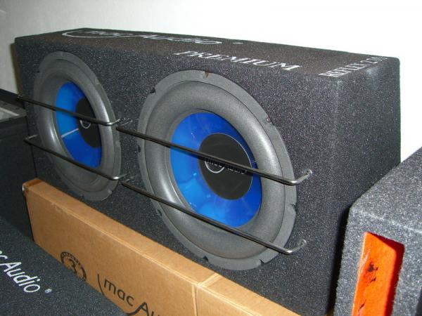

Lidi prosím nakreslete mi tady někdo zapojení sub s dvěma 12" na 4 kanálový zesík . V tom sub jsou 2x 12" 4 ohm Mac Audio
Díky moc . Celkem spěchá :-)

můstek 1+2 a 3+4kanál na každou cívku zvlášť, bude to pěkně na ho... páč to ani omylem nenastavíš na oba stejně....

jarda: já to tak dal ale hraje mi to jen když mám zapojený jeden můstek :-( když na to hodím aji druhý tak to přestane hrát :-(

zkus jestli hrajou oba můstky zvlášť

jo hrajou ale spolu na tom sub nehrajou :-(

tak zkus u jednoho prohodit + a -

mishan: nechápu :-)

možná máš na jednom SW prohozenou polaritu, takže se ti rapra vynulujou a nehraje to, rozumíš??

jj už chápu :-) to jsem nezkoušel no

Vyřešeno :-)) Díky Kája_595 a Mishan :-)
