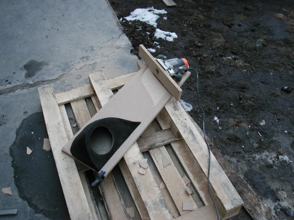

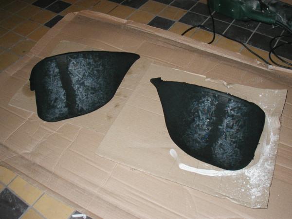

tak tady je taky par fotek jak travím posledních par nocí po práci....
foto k příspěvku  od Kapka

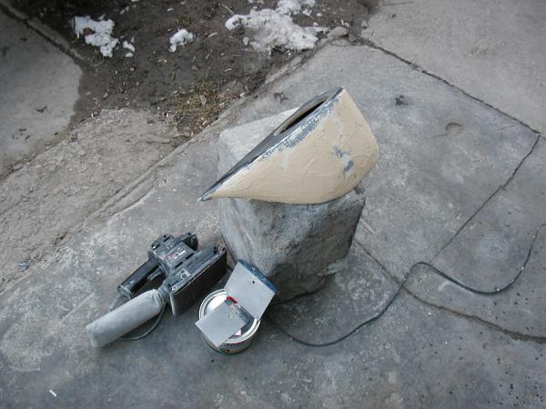

nekonečné tmeleni-broušeni-tmeleni....

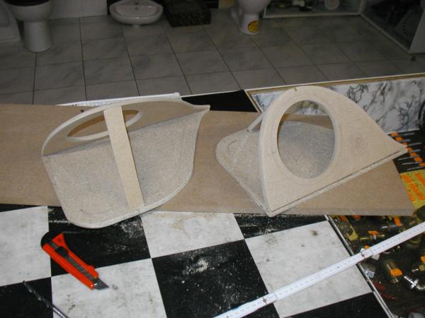

potom nasledovalo pasování do plata...

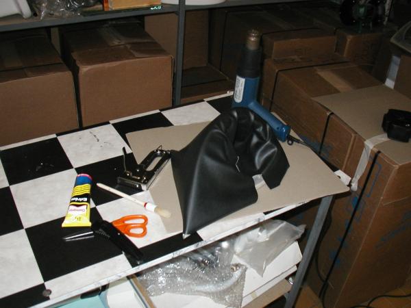

a vrcholná práce včerejší noci...docela jsem z toho potahování koženkou strah...ale snad jsem to zvládnul dobře...

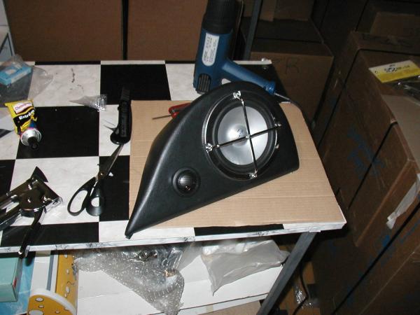

no a je hotovo...snad to bude vypadat potom komplet dobře...

Pěkně ten křížek přes repro jsi sehnal kde ?

2 PepeCV.: je to od Ryvesaku....pisni jim...
jinak me jestě čeká nejakej chromovej kroužek okolo výšek..nemate nekdo nejakej napad z čeho to udělat?aby to bylo podobne jako ty velke kroužky...napadlo me je zkusit striknout barvou ve spreji takovou tou chromovou,ale nevim jak to bude vypadat...

kapka - bojím se že to budeš muset nechat vyfrézovat z nějakýho kovu aby tam byl stejný lesk, barvou nevím nevím, jestli bys dosahl toho samého.

Kapka: mas to moc pekne. nahodou i vim presne jak to bude chrom sprejem vypadat :-) mam stejny ramecek od ryvesaku a taky jsem chtel vysku podobne, koupil jsem v baumaxu spray "chrom efekt" a ... vypada to v podstate jako bys to natrel stribrenkou, tou uplne obycejnou na kamna. do ramecku to ma hodne daleko, ale nastesti mi to nevadi, v interieru mam jak chromove leskle tak i takto stribne matne doplnky takze pohoda.
