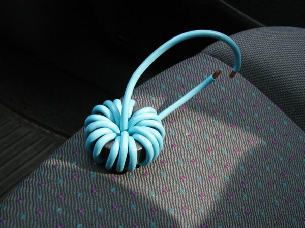

... a jakej filr ?? Já mám na toroidu asi 15 závitů kabelu a nic neruší.

čau,a to máš na čem?napajeni radia?ja tam mam kondik,...jinak hvízda mi to jen do výšek,..

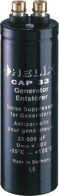

A jaké máte kdo zkušenosti s odrušovacím kondenzátorem? Odstraní pískání alternátoru?

Tak jaké máto kdo zkušenosti s kondíkem u alternátoru - odruší to pískání při změně otáček?
Díky T.
o 25.03.2006, 11:32 | texmur0
Tak jaké máte kdo zkušenosti s kondíkem u alternátoru - odruší to pískání při změně otáček?
Díky T.
