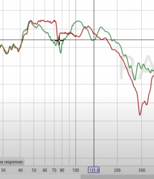

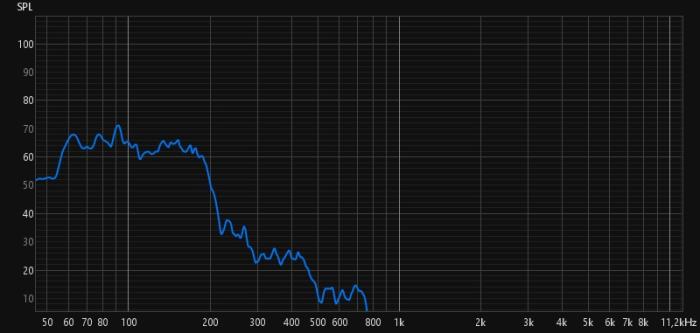

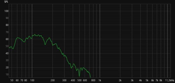

U aut to tak prostě je, stačí se podívat na měření aut, co to používají. cokoliv pod sedačkou je loterie od 175Hz do 200Hz.
Tady je moje instalace:

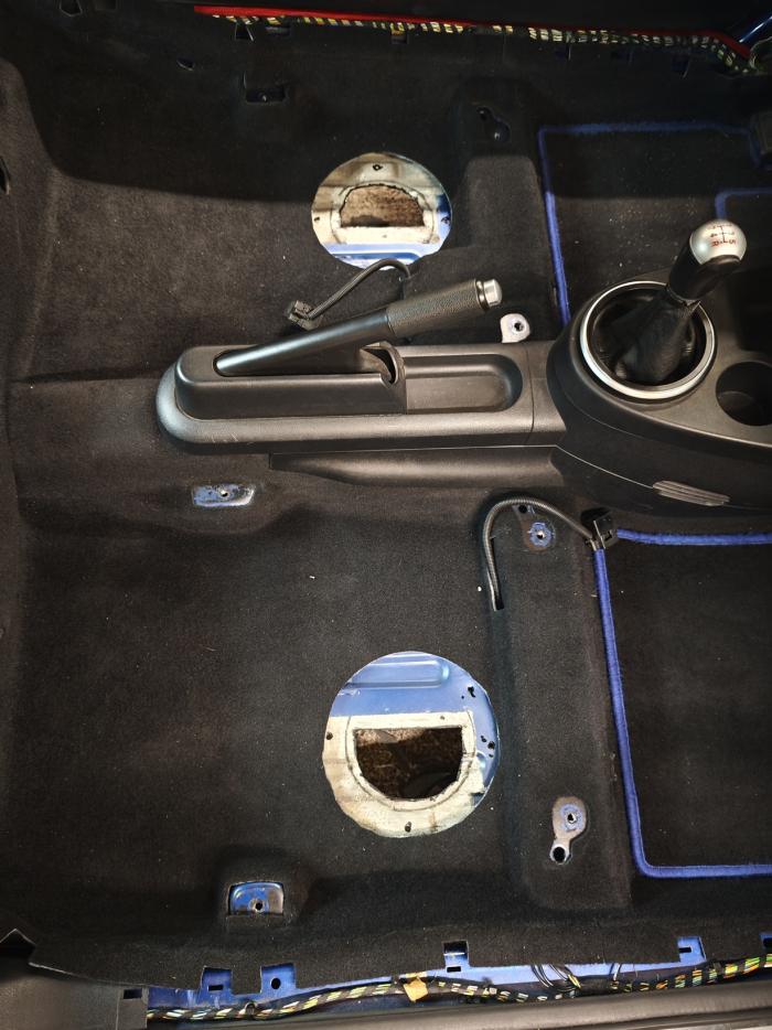

o 17.08.2025, 17:50 | kiklop32 | Upraveno: 2025-08-17 19:51:25
Tady jsou 8" v kicku octavi III

Tady si mužeš pročíst, jak to vycházi lidem a kde:
A tady máš různé pozice v mém autě:
Takže přes 200 to nejde
