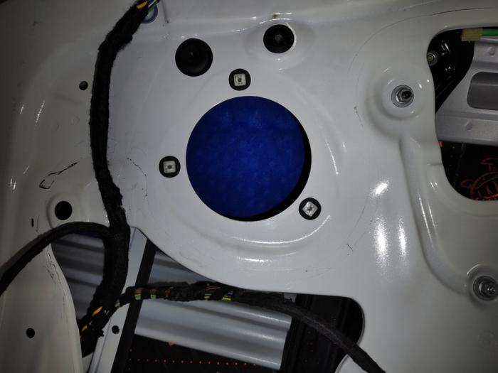

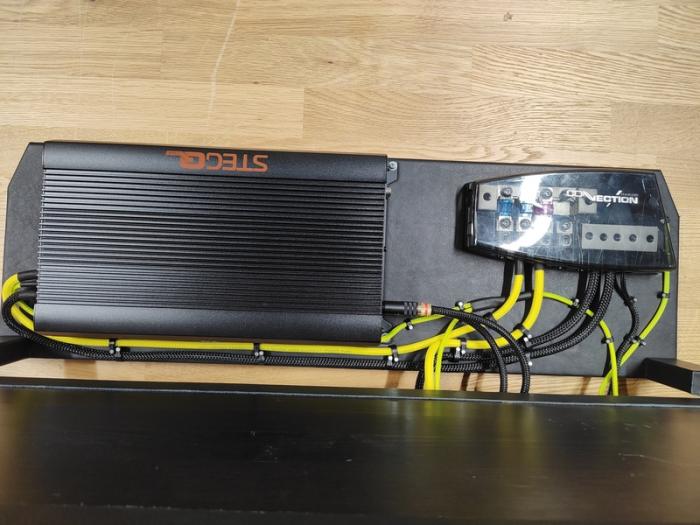

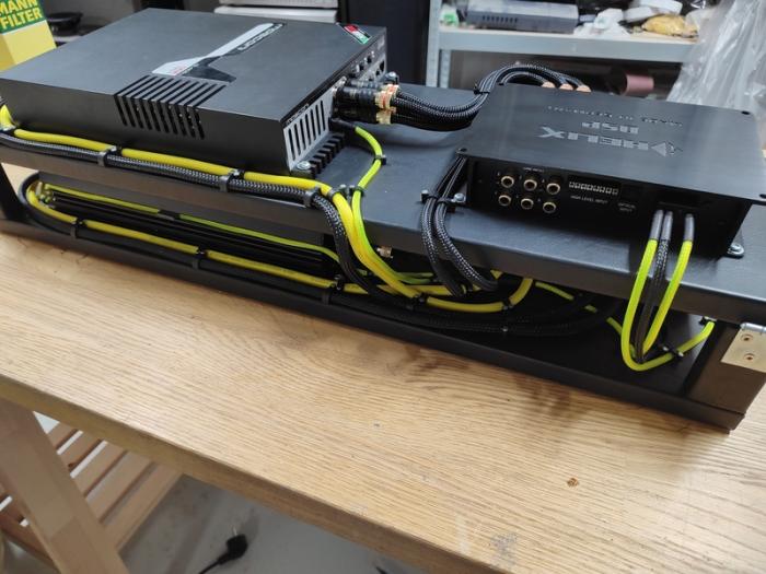

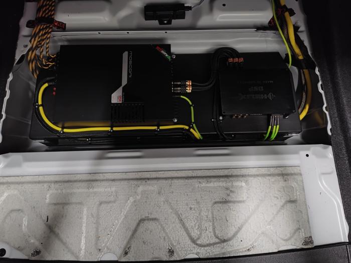

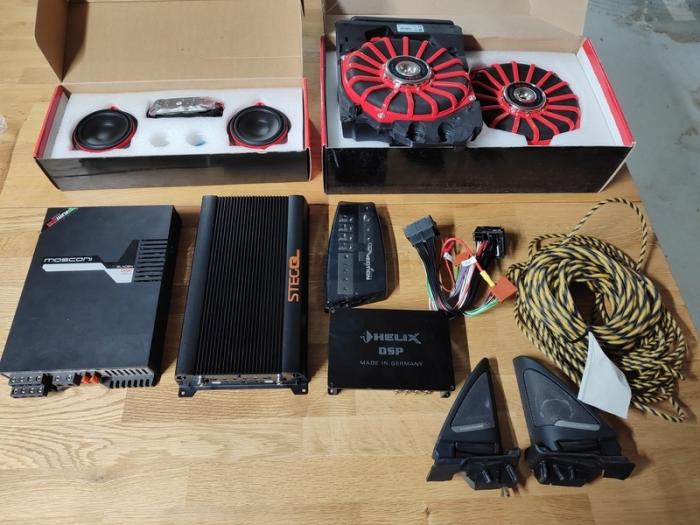

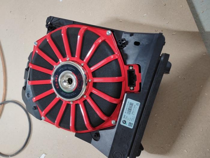

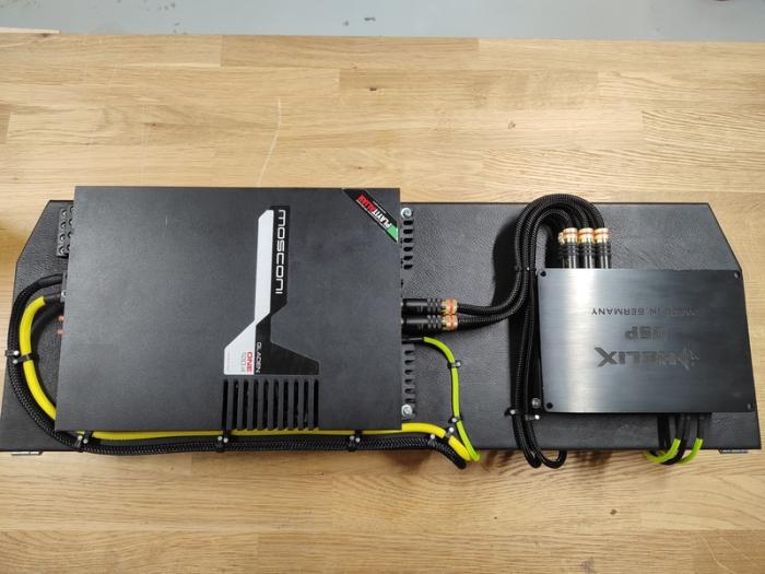

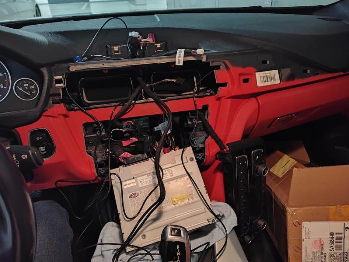

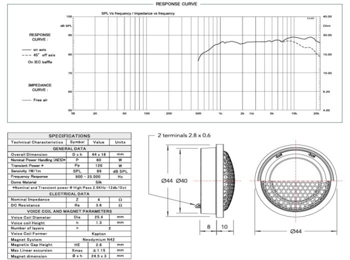

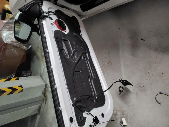

Upgrade zakladneho audio systemu bez vyskovych repro. Komponenty:

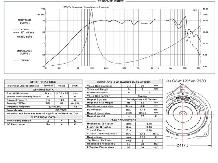

Predne vysky, stredy ESB Audio BMW Front 100

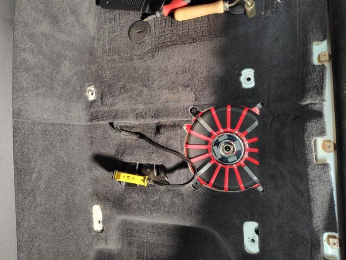

Basy pod sedadlo ESB Audio BMW Sub 1
Kabel Hollywood pro 1.5mm(vysky, stredy), 2.5mm (basy)

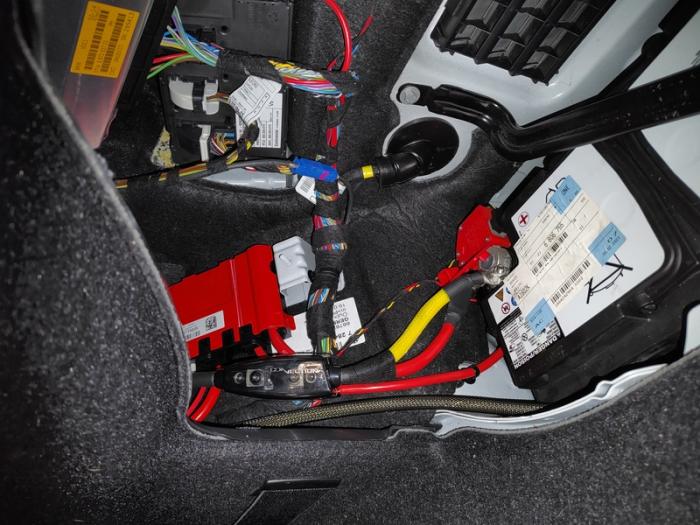

Napajacie kable do bloku hollywood pro 21mm, z bloku do zosikov 10mm
Zosilnovac Mosconi 120.4 (stredy, vysky)
Zosilnovac Steg 75.4 (v mostiku na basove repro)
Blok audison
DSP Helix dsp
Radio Android s usb prevodnikom behringer (optika do dsp), zdroj zvuku vacsinou tidal

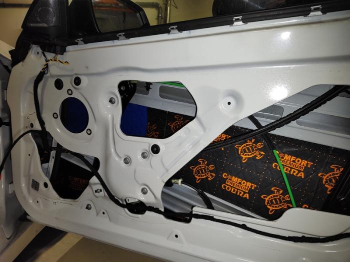

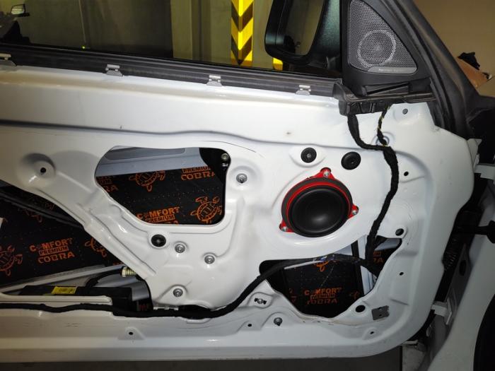

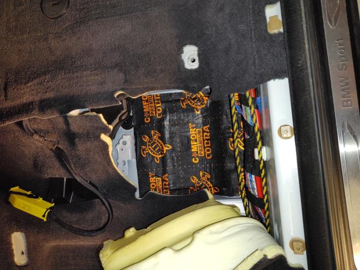

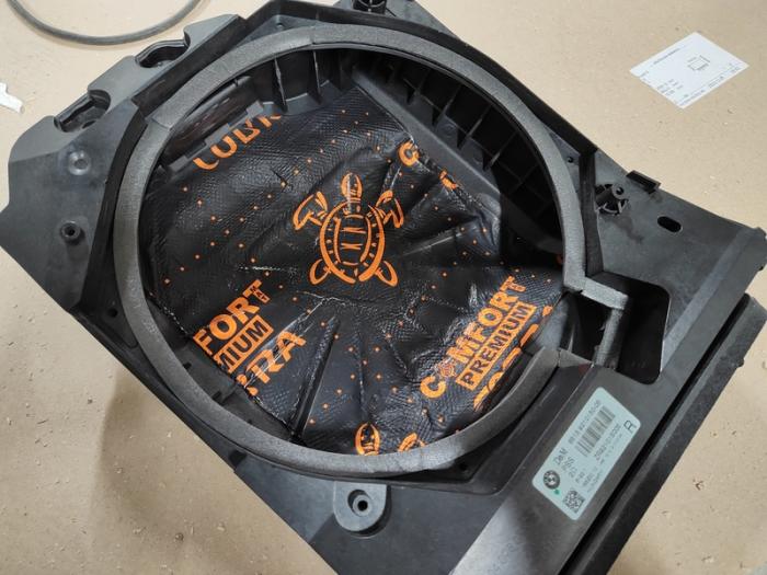

Tlmenie predne dvere zatial Comfortmat cobra + tsunami za repro. Dvere zatial neuzavrete, musim opravit par preliacenin PDR

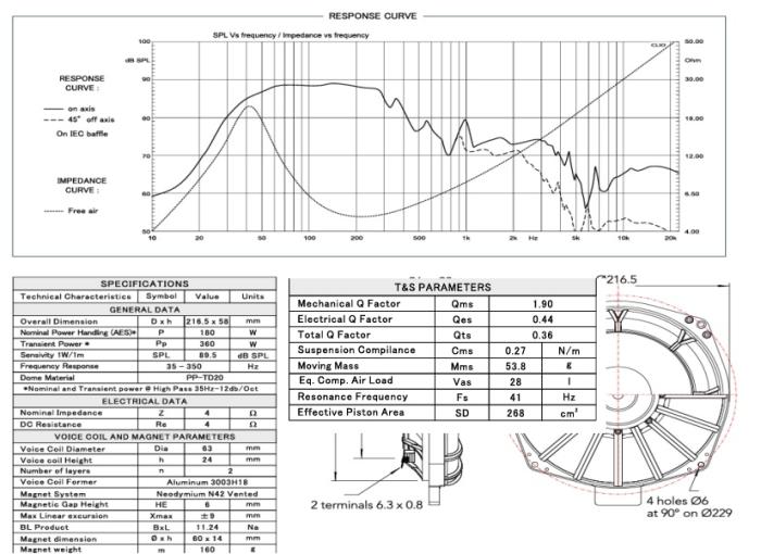

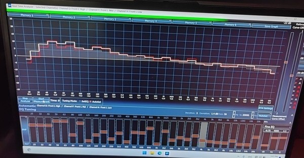

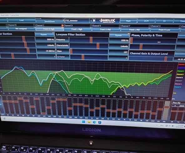

Nejake data:
Delenie je 3000 a 250 hz
Som hluchy amater v ladeni som to nechal na Helix autoEq RTA merany pomocou Superlux ecm999. Kazda rada od vas bude vitana

Moc hezké,jen bych byl opatrný u equalizace wooferu, nevím přesně z hlavy kolik ma helix stupnici ale u tech 50 a 63 to může byt spíš na škodu.
Sused ma e60 a set od audio systému a při equalizaci jsem rychle došel na limity wooferu.
Taky bych možná zkusil dat výše delicku dveří, zkoušel jsem u něj taky 250 a nebylo to ono,nakonec hrajou od 500 a je spokojený.
Naladilo to ale celkem hezky,snad to tak i hraje.
At slouží mosconi a helix :-)
o 25.04.2024, 20:36 | krusspe
Je skoro neuvěřitelné, že se ještě takhle někdo věnuje instalacím audia a ke všemu se tím pochlubí. Pěkná práce, na "amatéra" hodně dobrý
o 26.04.2024, 08:19 | repak
Dakujem pani. Myslienka zverejnenia bola pomoct niekomu v buducnosti. Mana dakujem za veci vsetko funkcne. helix ma tusim max +6db v navode odporucaju sa drzat pod 5 ja som to stiahol cca na +4.25db, uvazumej este nad pridanim maleho 10" subu do kufra(bocnica nad bateriou) ktory by prevzal spodky. Skusim to reznut na tych 500 ako si pisal ako sa to zmeni. Zvuk mi pride pekny cisty, hlavne vysky su fajn aj pri vyssich hlasitostiach to nieje uvrieskane
