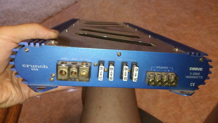

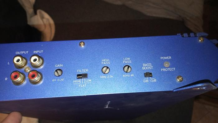

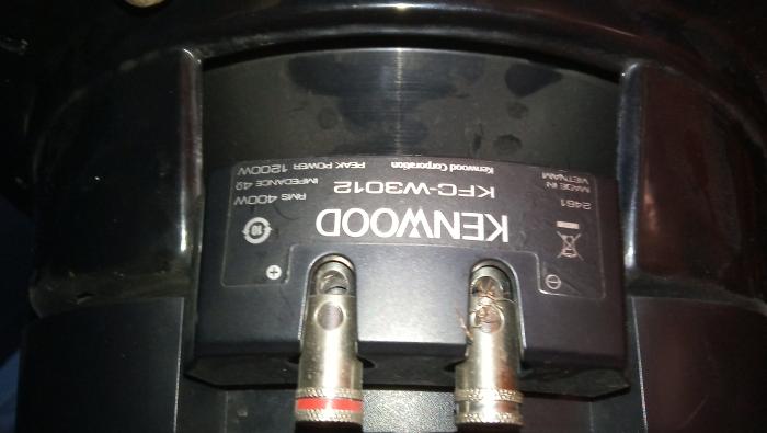

Ahoj, prosím o radu jak přibližně napoprvé nastavit hodnoty popřípadě na co si dát pozor. Odpočívá mi to doma v polici už dlouho tak si říkám proč nepostavit aktivní bednu.

Gain si dej ze startu do půlky, Filter si přepni na Low a Low pass si nejprve otoč úplně doleva nadoraz a pak doprava asi 45° tak, abys ho měl vodorovně. No a později to doladíš podle ucha. Tzn. na gainu budeš točit doprava, pokud budeš chtít více hlasité basy a woofer to zvládne a Low pass Ti určuje, po jak vysokou frekvenci Ti bude woofer hrát.
