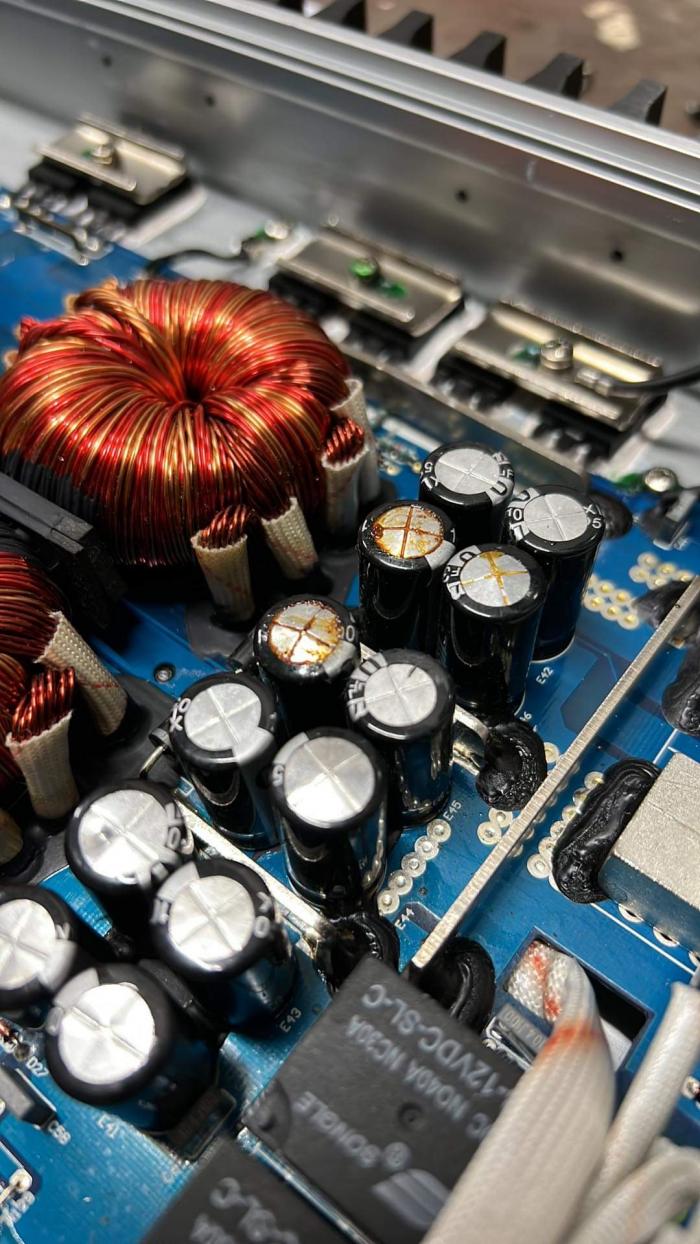

Zdravím, dokázal by někdo poradit kdo se s tím už např. setkal.
Zapnu zesilovač, hraje tak jak má vše v pořádku, cca za 5min začne v subwooferu strašně lupat na plnej výkon. Zjistil jsem, že to dělá jakmile se nastartuje auto a stoupne napětí nad 12v od alternátoru. Zkusili jsme zesilovač v jiném autě a problem přetrvává, tzn. že problem je v zesilovači. Dělá to i když jsou RCA odpojené.
Přívodní kabely zkontrolovány. Otevřeli jsme zesilovač a našli na vstupu nafouklé filtrační kondenzátory, které jsme vyměnili, ale problem přetrvává, už si s tim nevíme rady.
Dokázal by někdo poradit ? Díky
