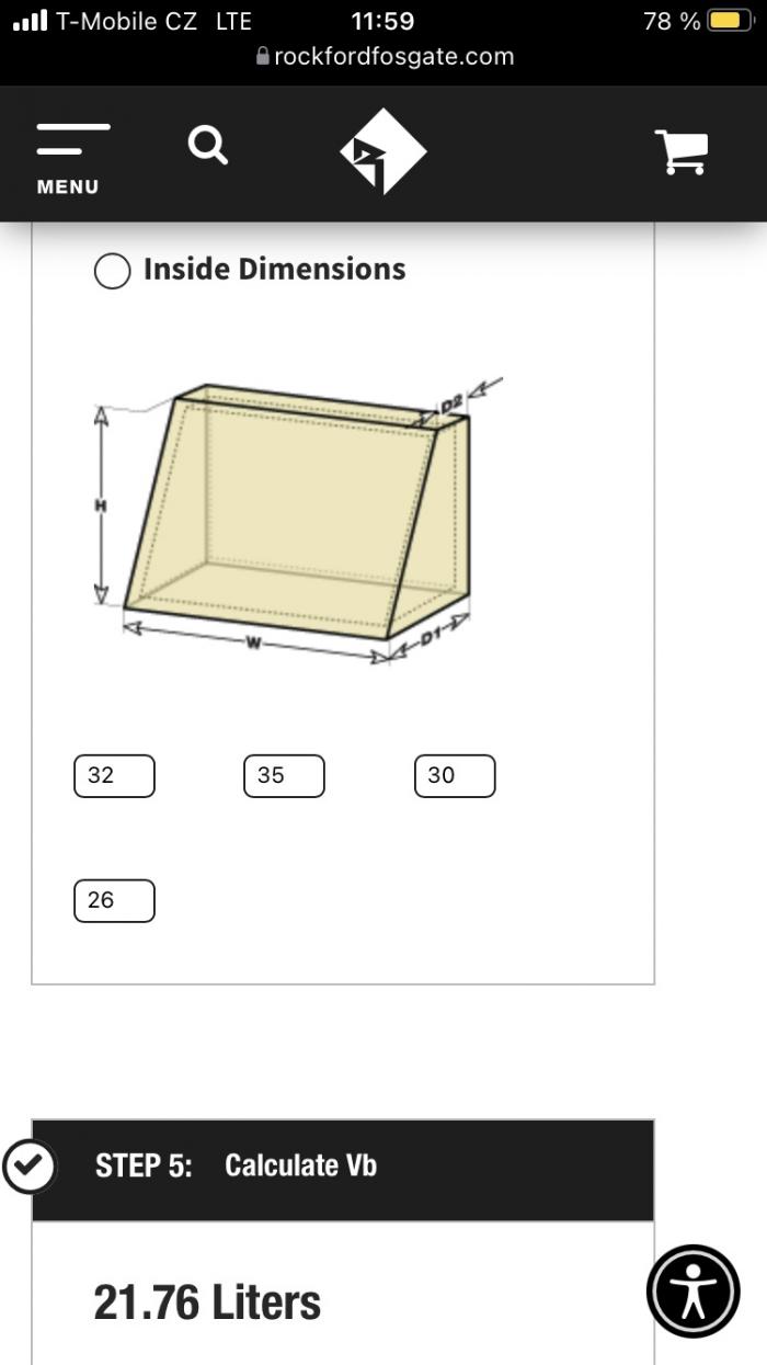

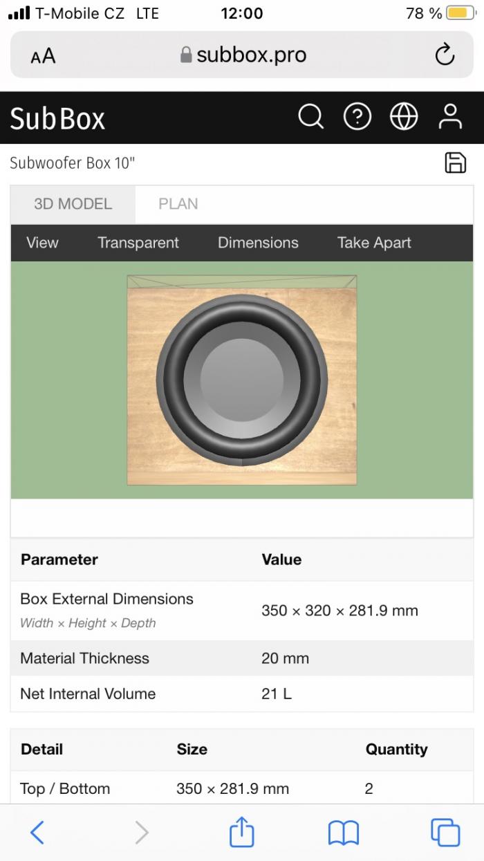

Dobrý den. Jdu jsem s dotazem ohledně tvaru ozvučnice. Chystám se dělat uzavřenou ozvučnici pro sub, kde výrobce udává 20-21L objem. V kufru jsem celkem limitován místem a rozměry mohou být maximálně 360mm šířka, 320mm výška a 300mm délka. Když jsem dělal výpočet bedny na daný objem, tak při zkosené zadní stěně bych musel zkosené hrany řezat pod úhlem 8 stupňů a to nejsem schopen udělat v domácích podmínkách (maflem). Když jsem zvolil klasický tvar ozvučnice, tak ozvučnice vypadá skoro jako krychle a z toho mám strach, aby to nedělalo nějakou neplechu. Ozvučnice je v plánu z 20mm MDFky. Má někdo zkušenost s takovou ,,kostkou”??

Výsledný objem té kostky je 21L. Když jsem zkoušel počítat s tou zkosenou zadní stěnou tak to vycházelo na 20.87L. Takže objem by se dodržel podle výrobce.

o 03.04.2022, 12:26 | Filca6
foto k příspěvku  od Filca6
o 03.04.2022, 12:28 | Filca6
U té zkosené je 21.76 protože tam je tloušťka mdf desky 18mm, ale v přepočtu na 20mm mdf je to o litr míň.
