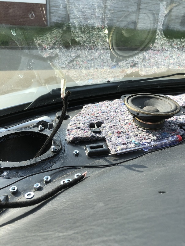

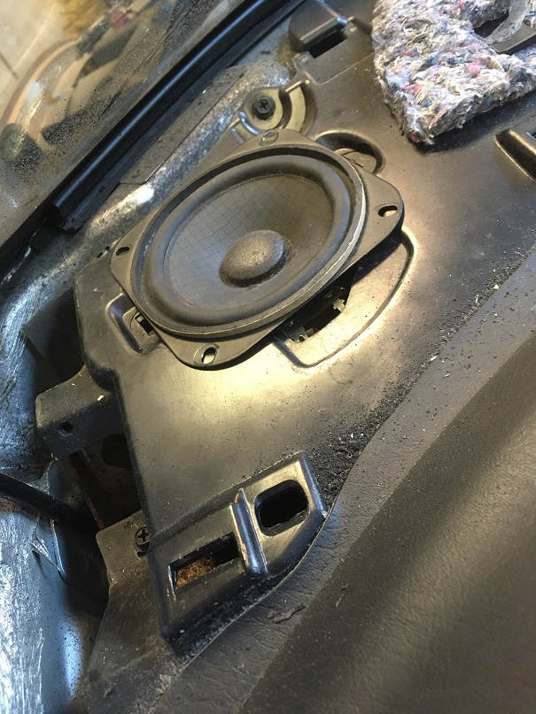

o 02.05.2021, 14:45 | Milhauzz
Původní reprák v palubovce. Něco jako středovejška. Rozpadlej okraj, kvalita nahovno.

o 02.05.2021, 14:46 | Milhauzz

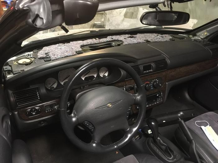

Tenhle pohled potěší každýho. Středy v palubce. Žádný velký řezání nebo sloupky ...
foto k příspěvku  od Milhauzz

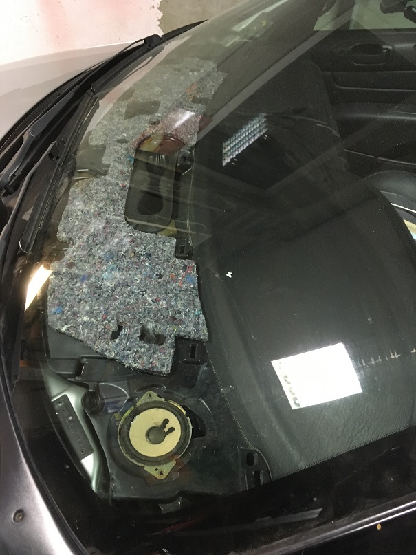

o 02.05.2021, 14:47 | Milhauzz
Původní vs. náhrada. A tak jo, trochu se řezat bude, ale né tam, kde by to bylo vidět.

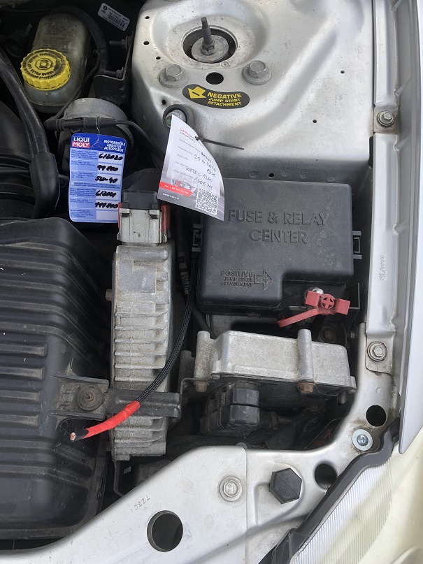

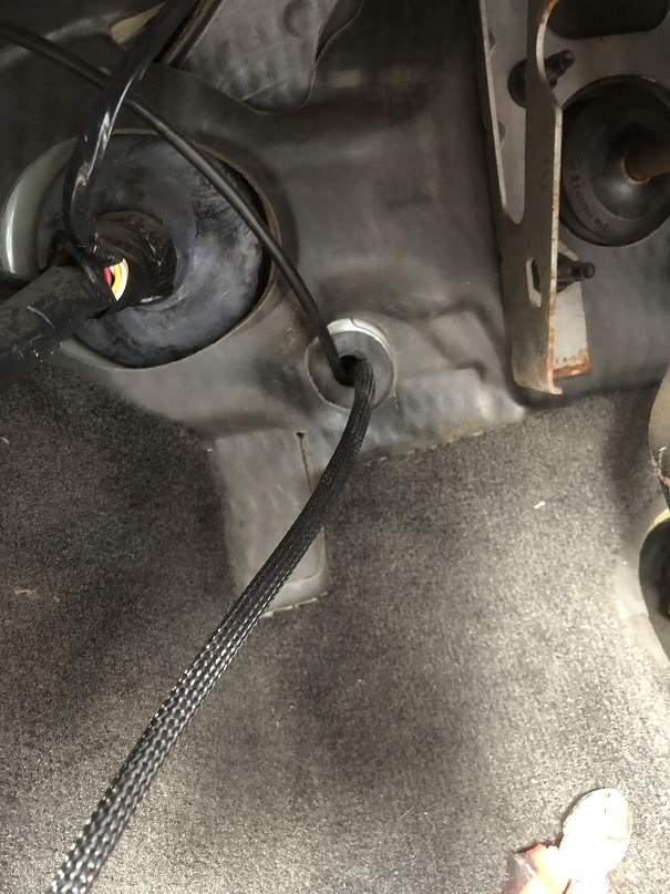

o 02.05.2021, 14:50 | Milhauzz
Napájení zesíku, 10qmm na těch pár ampér stačí. OEM luxusní průchodka :)

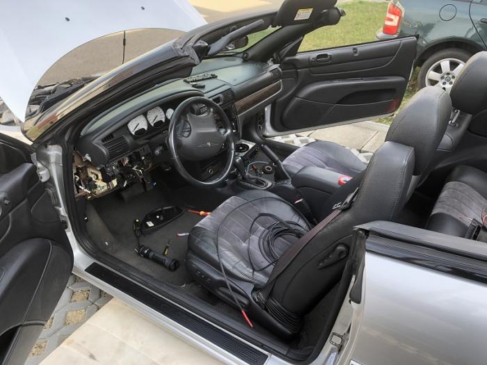

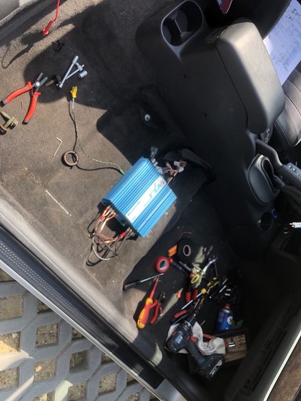

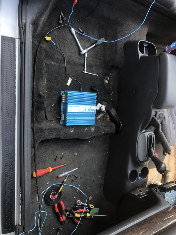

No, sedačku ven a zesík jen tak pro představu. Jako jeden ze 4 se tam vešel tenhle starej Audio Art.

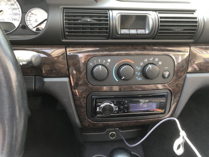

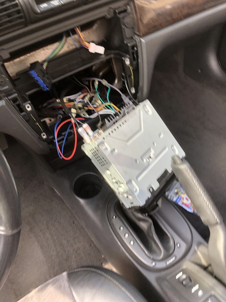

o 02.05.2021, 14:54 | Milhauzz
Rádio na místě.

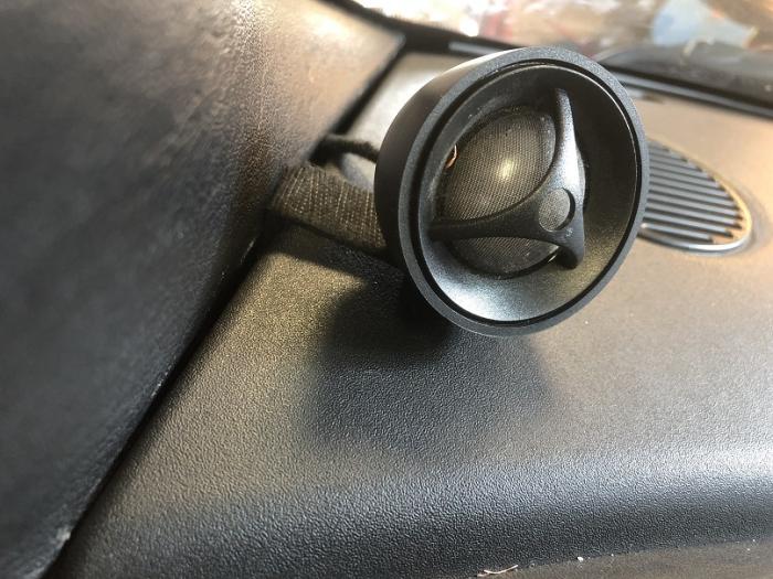

o 02.05.2021, 14:56 | Milhauzz
Výšky na L profilu, jen zastrčené mezi palubovku a sloupek. Držet to drží a nikam sem nemusel vrtat.

o 02.05.2021, 14:57 | Milhauzz

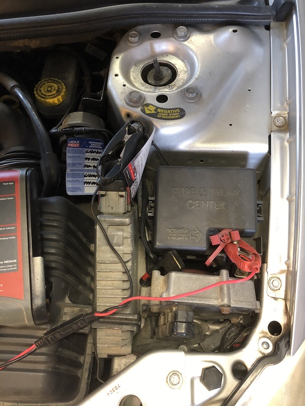

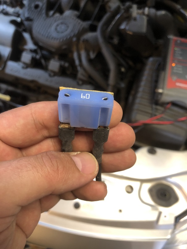

Jako jisštění slouží 60A pojistka z UPSky. No jo, ajťák :) Měl jsem i mini ANL pouzdro a pojistku, ale min 150A, což by byl nesmysl.

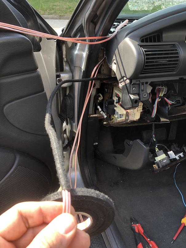

o 02.05.2021, 14:59 | Milhauzz
Padl asi kilometr TESA pásky ...

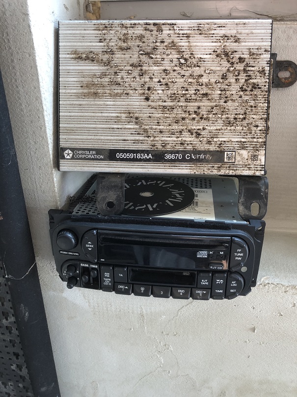

Původní aparát

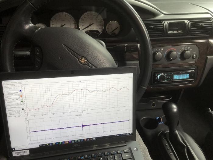

Tak, ladíme ...

A nemůžu najít nic, na co dám mikrofon, takže na sebe :)

No, spokojen ... ale jo. Sebring má hodně předsazený sklo v hodně ostrém úhlu, takže časovky u střeďáků jsou úplně mimo chápání dosavadní praxe. Nicméně po včerejsím ladění, kdy jsem použil strmosti jen 12db/oct (původně 24, bylo to přesnější ale míň živé) jsem dostal střed scény skoro až za sklo. Ale chce to ještě doladit výšky, sice se mi je už podařilo trochu rozcinkat a jak se říká "rozžít", ale chce to ještě nějakej ten detail.
Co se týče basů, tak AudioArt si tady bublá na volnoběh, protože víc než 30RMS do OEM basáku dát prostě nemůžu. A vlastně mi to ani nevadí. Basy jsou přesný, tvrdý ale možná krapet zahuhlaný (ale bez dozvuku), protože jsem se ještě protoru kolem basáků nevěnoval. Jen se prostě logicky úplně dolů bez wooferu nedostanu.
Suma sumárum, na to co to všechno stálo a že to bylo hotový za pár motohodin, pff, si myslím, že to dopdalo nějak tak, jak sem očekával. Za mě dobrý ale záleží na ostatních, až si to polechnou. Buď budou blejt nebo ne :)

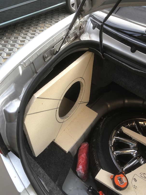

Tak popojedem, volume II. :)
Basák do boku, příprava. Extruďák jako šablona.

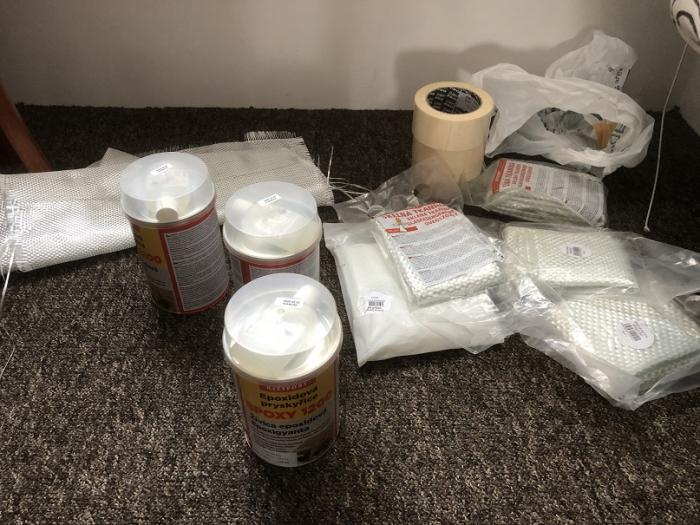

Poprvé budu laminovat, no doprdele ...

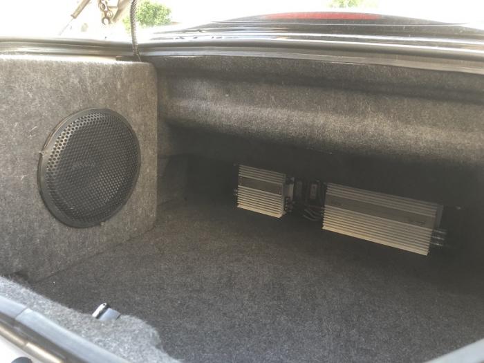

o 30.06.2021, 10:53 | Milhauzz

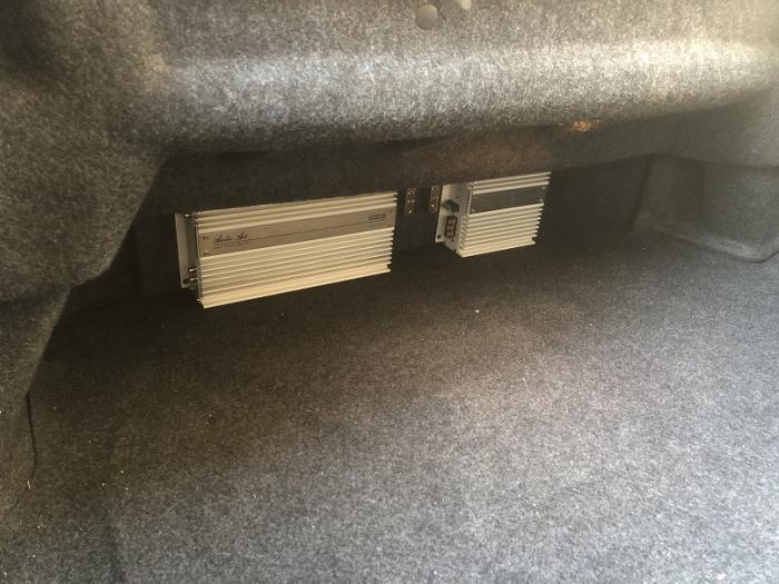

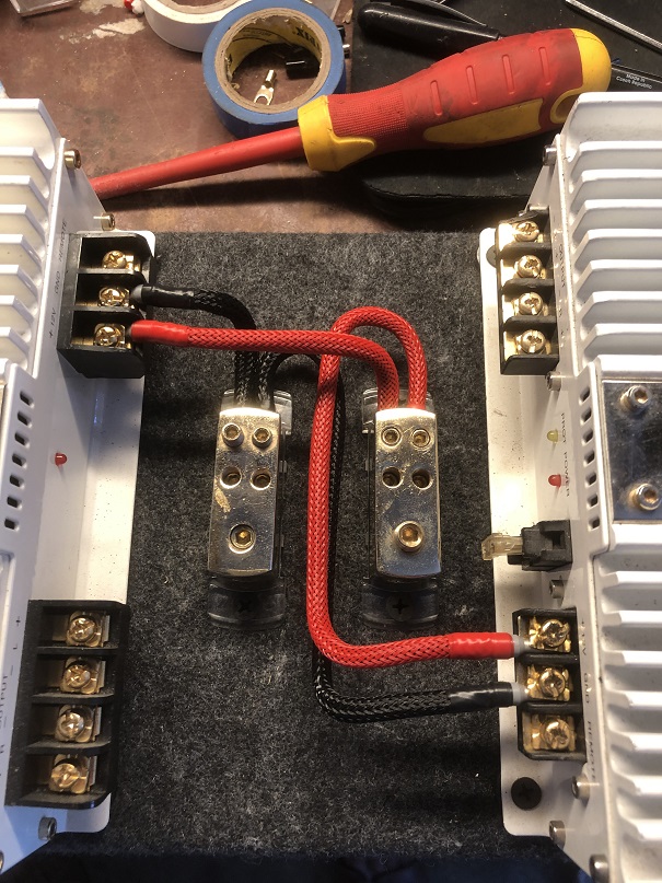

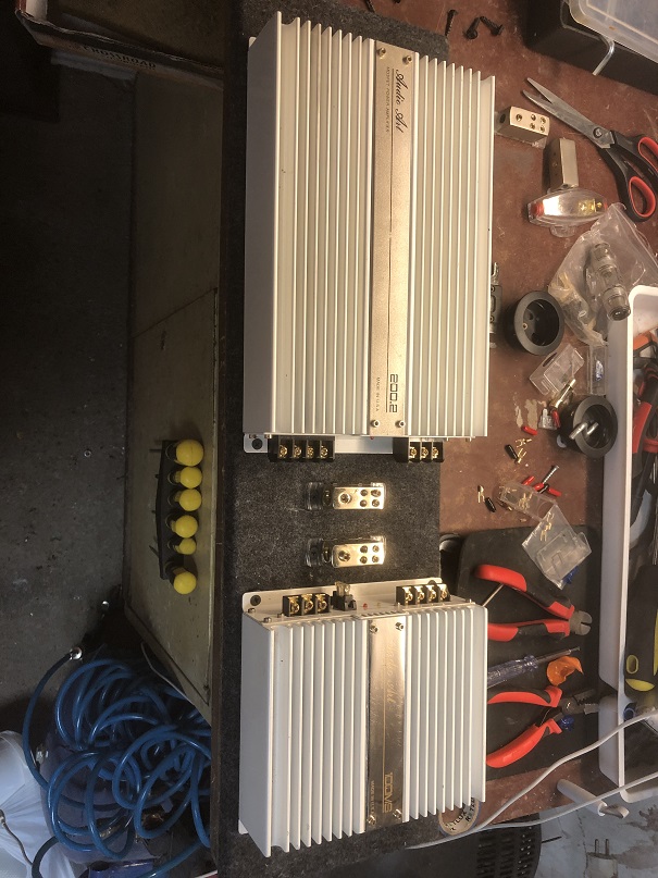

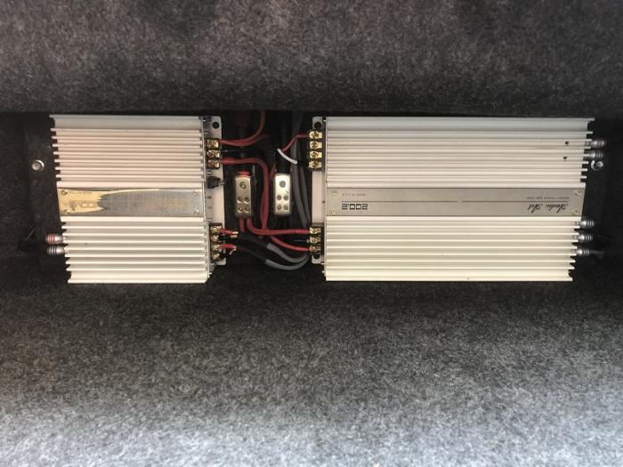

Mezitím připravím zesíky do kufru. Menší pro středobasy ve dveřích, větší do můstku na basák.
o 30.06.2021, 10:54 | Milhauzz
Plastový podložky, aby to "dýchalo".

Nuž, zapojeno.

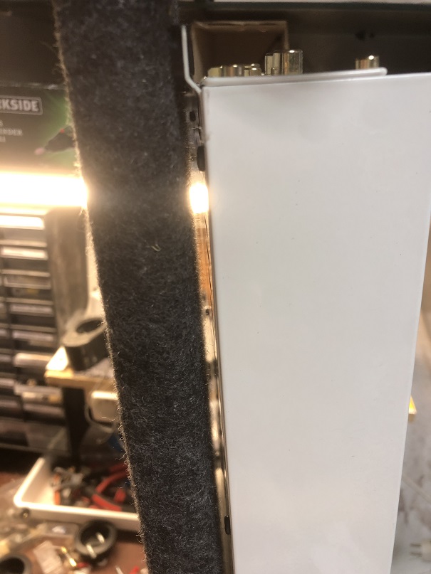

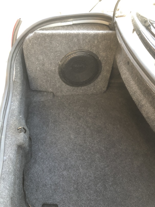

o 30.06.2021, 10:57 | Milhauzz

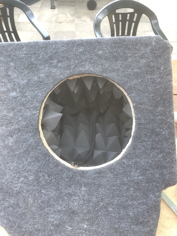

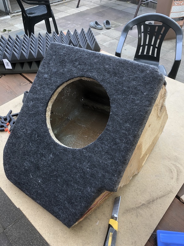

Meztím jsem dodělal bednu. Je to pokus bedna, první laminování, takže hrůza. Jasně, MDFka by byla lepší, ale dělal sem z toho, co doma zbylo. Takže 2cm dřevotříska, vylaminované uvnitř. Vzduchotěsnost zaručena, litráž sem úplně netrefil. Ideálka má být 17L, mám cca 20L. Ale co, není to nějakej extrémní SQ počin, spíš pro zábavu, tak sere pes. Stejně kabro hraje jinak bez střechy, se střechou, se staženýma oknama, absolutně chybí "cabin gain" a tak dále ...
o 30.06.2021, 10:58 | Milhauzz
Očalouněno geotextilií - 800gr/m2 (zbylo po budování bazénu) a řeknu vám, že se s tím dělá daleko líp než se všema kobercama, co mě kdy prošli rukama. Zbylo i trošku akustického molitanu. Samozřejmě účel žádný, ale ten pocit je k nezaplacení :)

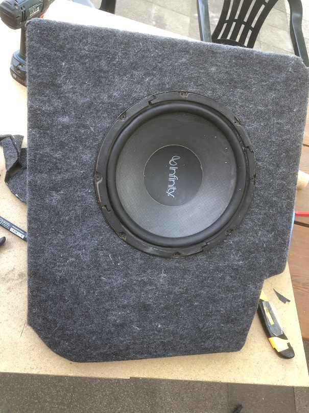

Tak tam dáme stařečka - úlovek na bazoši za pár korun. Boužel Infinity Beta TEN má nejlepší léta za sebou a dělá pazvuky, takže jen Infinity Reference.
o 30.06.2021, 11:00 | Milhauzz

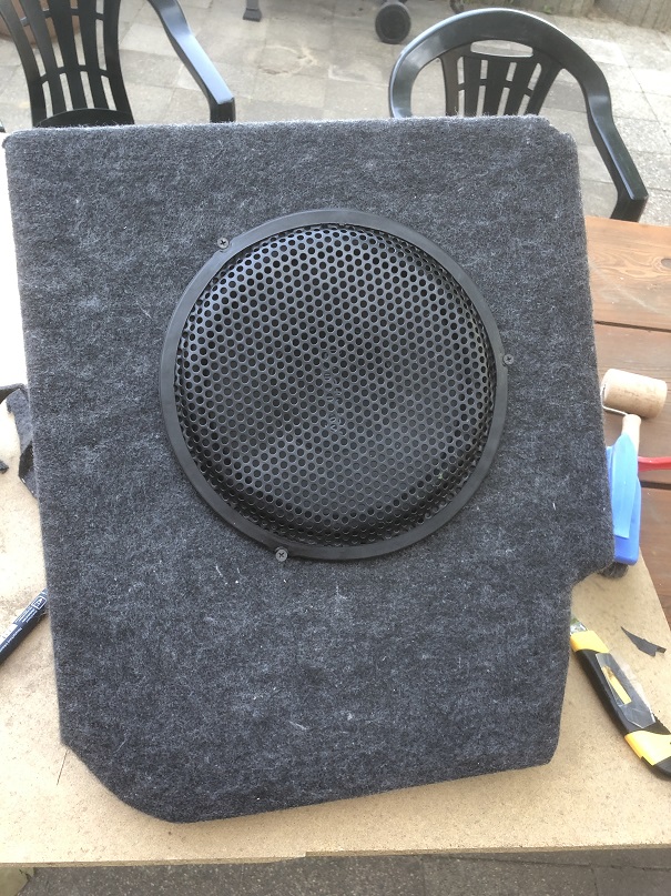

Gril na tři šruby, cenu za design nedostanu, ale účel to plní.

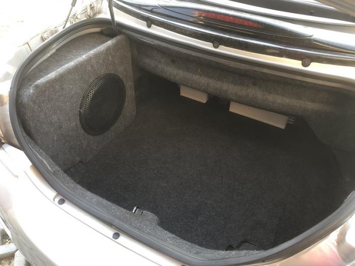

No ... a je to tam.

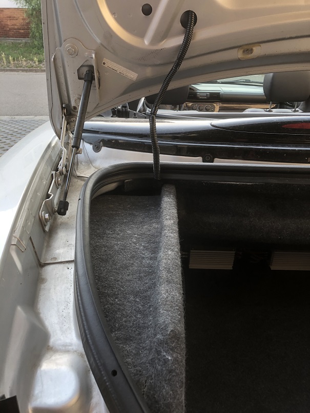

A tady je účel té vystouplé hrany - aby se měl kam poslkádat kabel z víka kufru. Holt to amíci tenkrát vymysleli takto.
