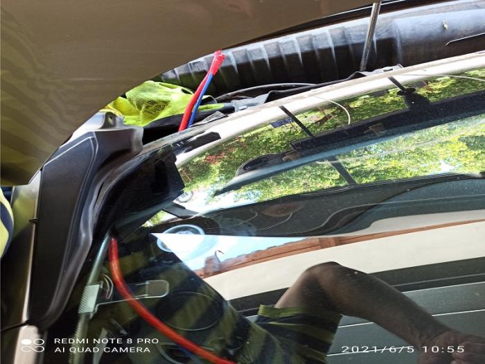

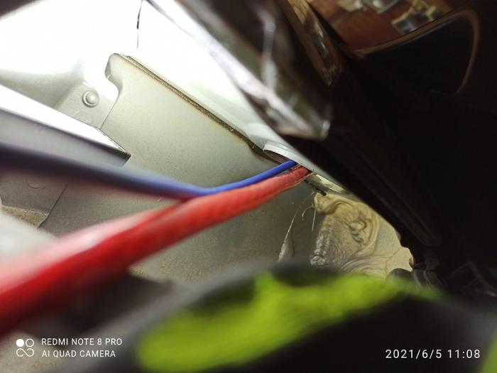

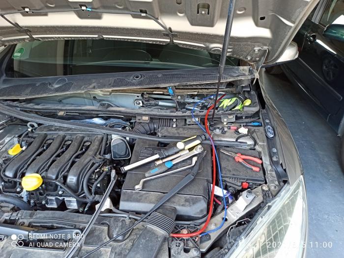

koupi
| Upraveno: 2021-06-05 15:39:10
Z motorové části pod stěračema jsou na obou stranách průchodky.
05.06.2021, 15:39 |
koupi
05.06.2021, 15:39 |
koupi
06.06.2021, 19:57 |
koupi
video 19:30min. Youtube video:
