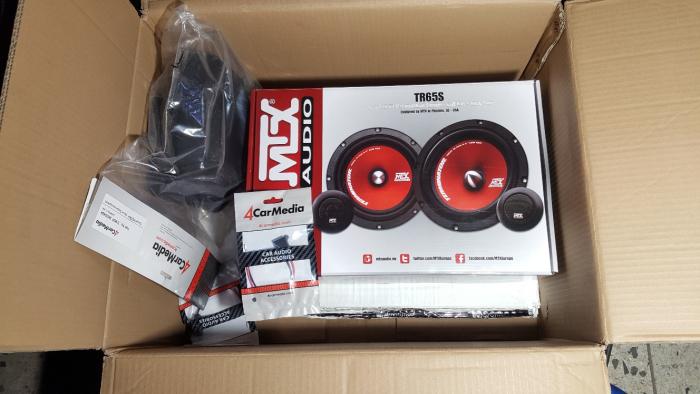

Tchánovi odešel jeden reproduktor, tak jsem řešil za co to vyměnit. Když už vyměnit, tak rovnou vytlumit a MDF podložky. Po domluvě s Jirkou z Carmedia jsem objednal toto:
MTX Audio TRS654 včetně podložek a redukcí.
A 7ks platů tlumení.
Cenovka poměrně hodně zajímavá, tak jsem.zvedavy na výsledek. Repro bude pouze na rádio, které ale taky čeká výměna.

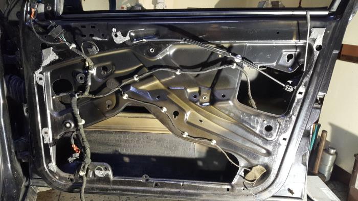

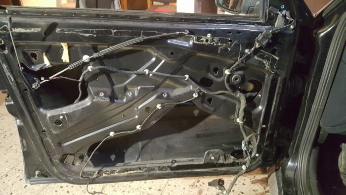

o 24.11.2020, 21:26 | kubiik

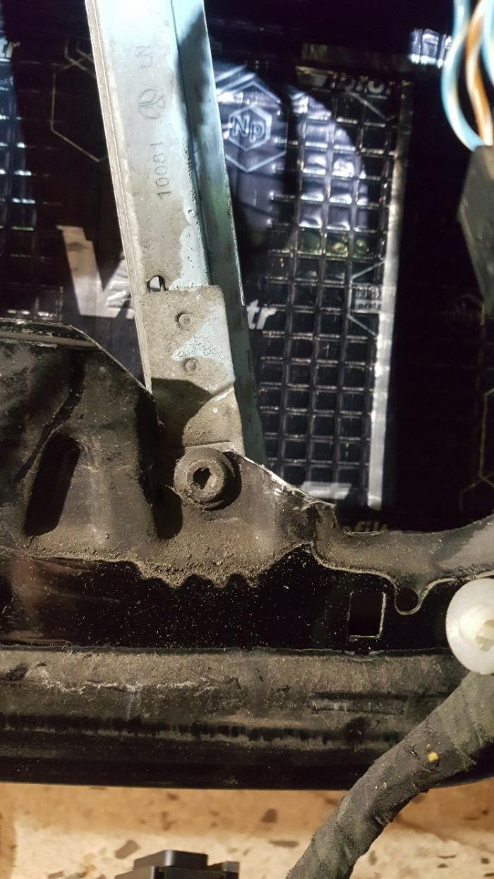

No a tohle všichni znáte... Prvně umýt vnitřní plech.

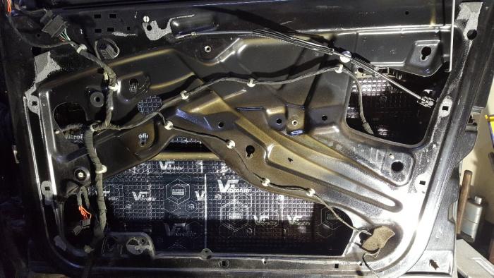

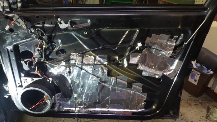

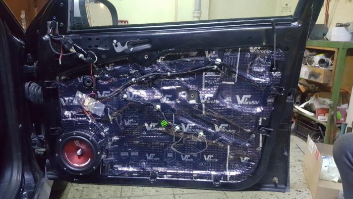

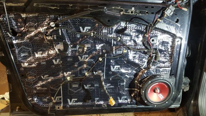

o 24.11.2020, 21:27 | kubiik
A pak vytlumit. Ještě jsem dneska nalepil kroužek ať do zítra uschne a zítra ty dveře dodělám.

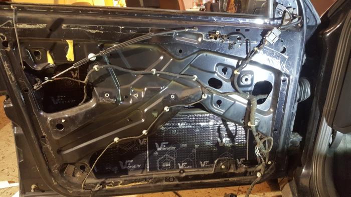

o 26.11.2020, 21:14 | kubiik
Pokračování...
foto k příspěvku  od kubiik
o 26.11.2020, 21:15 | kubiik
o 26.11.2020, 21:16 | kubiik
o 26.11.2020, 21:17 | kubiik
Rožek u stahovačky musel pryč.

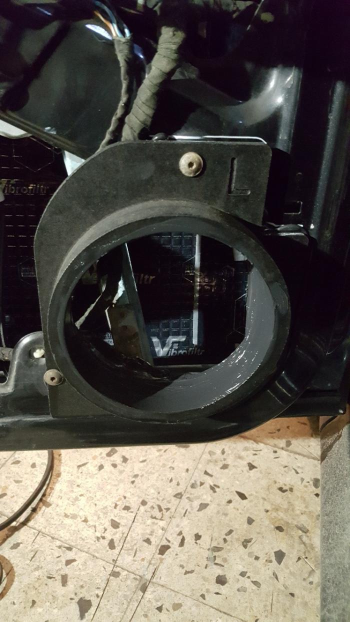

o 26.11.2020, 21:19 | kubiik
A kroužek hezky na lepidlo.
o 26.11.2020, 21:20 | kubiik
Docela mě překvapila basová složka. Jsem zvědavý jak to bude hrát až to bude celé hotové.

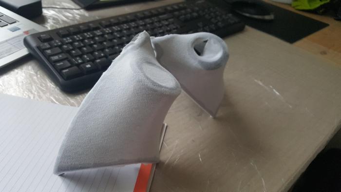

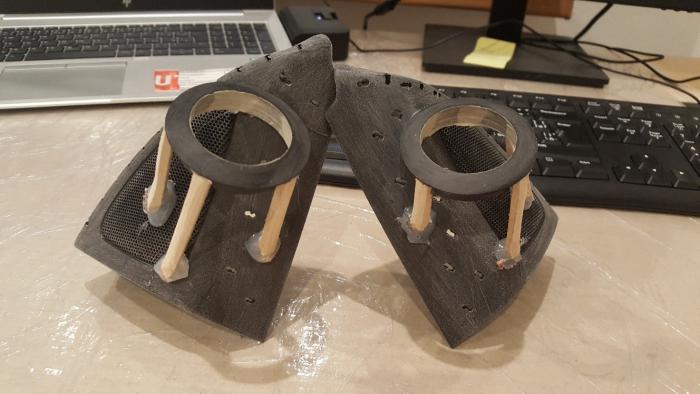

Tak jsem dnes dodělal druhé dveře. Zítra se pustím do laminování domečků na výšky.

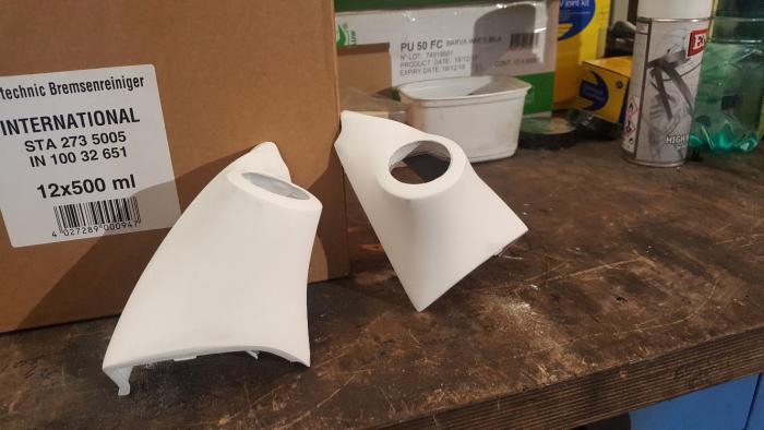

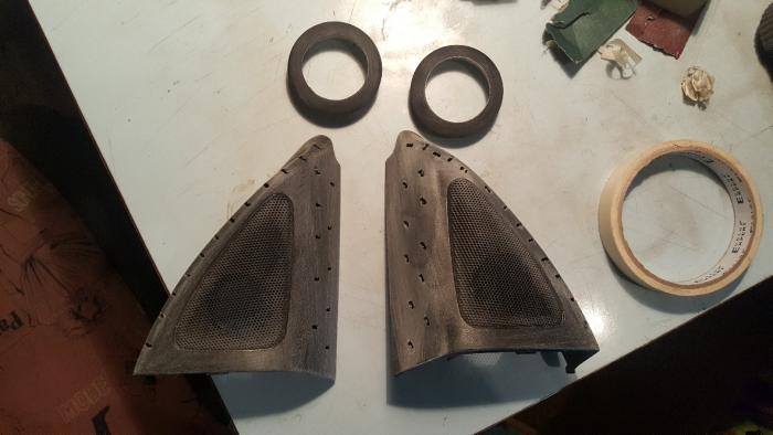

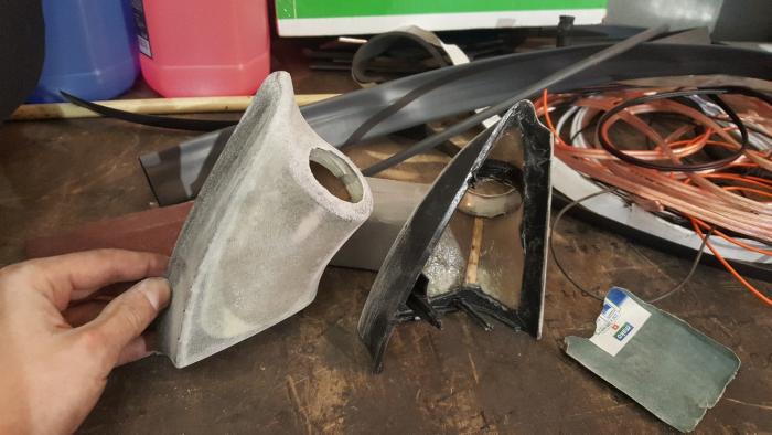

o 06.12.2020, 19:43 | kubiik
Pomalu pokračuji...
o 06.12.2020, 19:44 | kubiik

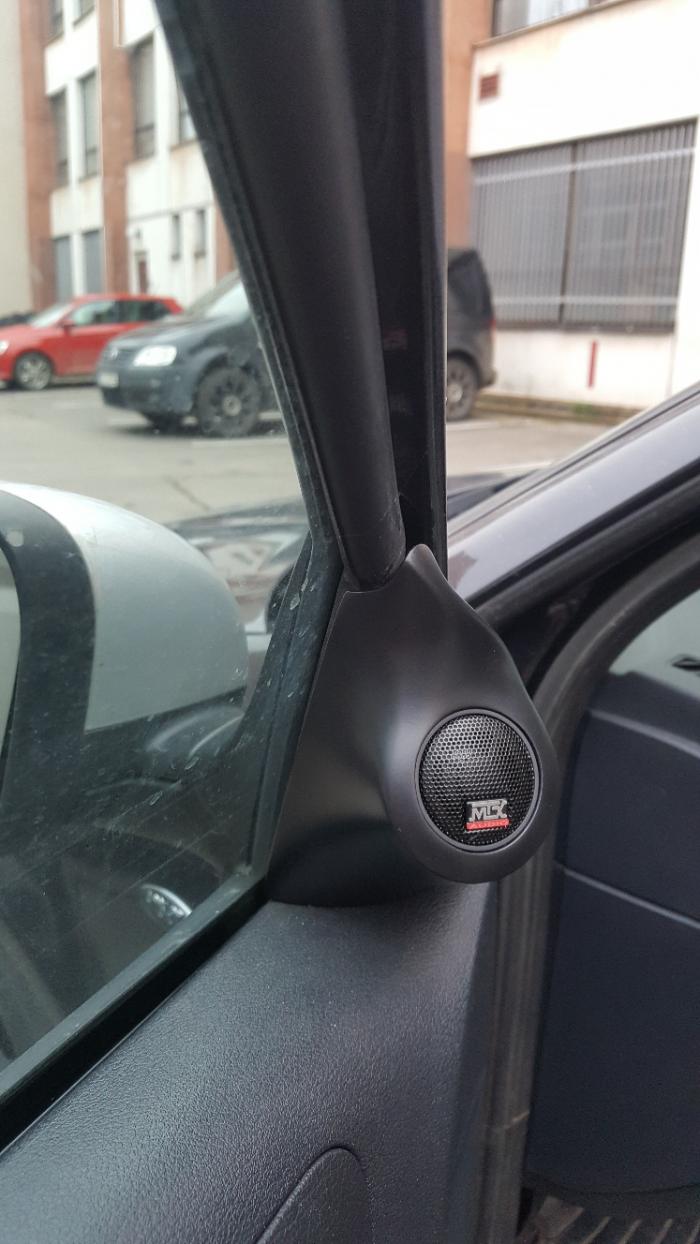

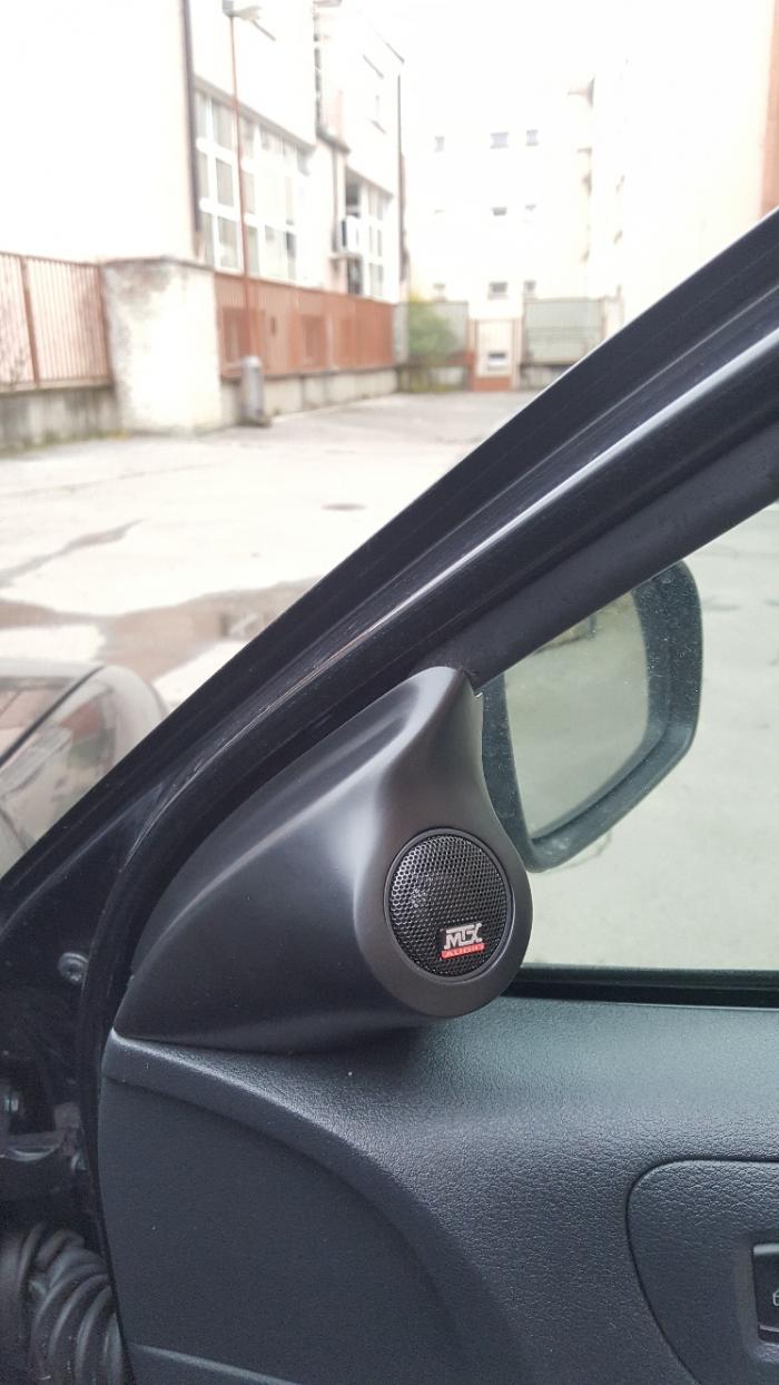

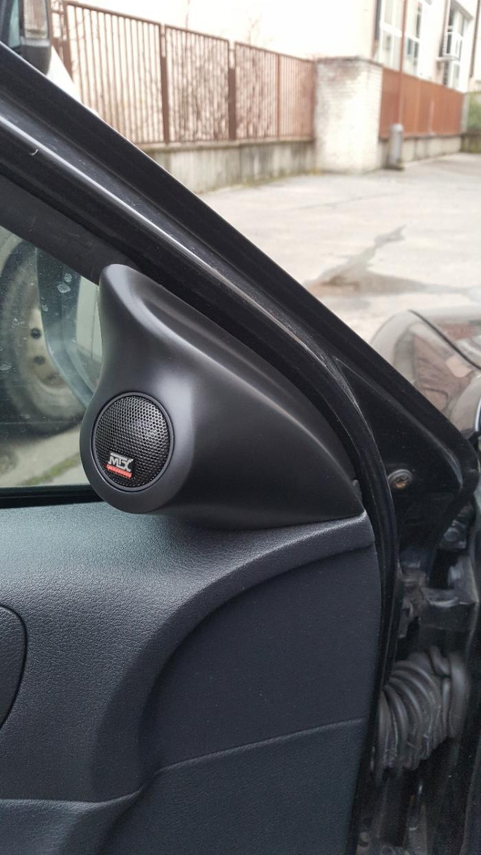

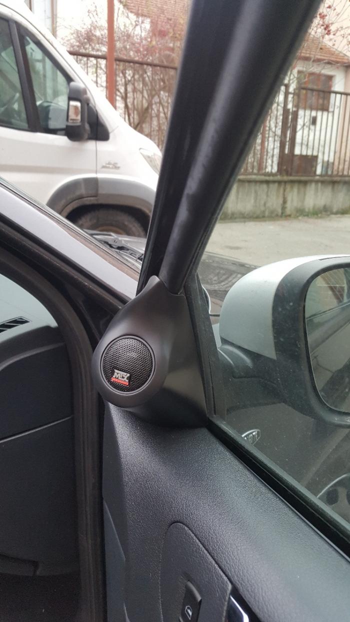

o 13.12.2020, 14:28 | kubiik
Něco málo tmelu a plnič.
A výsledek.
o 13.12.2020, 14:29 | kubiik
o 13.12.2020, 14:34 | kubiik
No a jak to hraje? Za 2t (teď už dokonce za necelých 1700 :( ) podle mě luxusně. Spodek super, výšky na mě trochu moc agresivní, ale za tyhle peníze bych řekl, že opravdu hodně muziky. Celé to kazí ten čínský 2DIN. Bohužel se mi nepodařilo přesvědčit, že za 3t by se dalo koupit lepší rádio. Ale není všem dnům konec.
