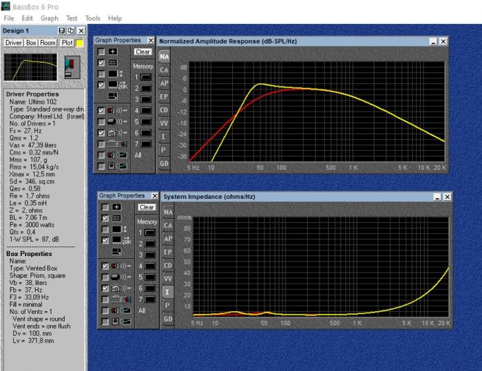

mcdodo: pozeral som sa na krivky, ale vychadzaju divnosti - ma prekvapuje ze pri takomto drahom menici vychadza tak nanic krivka (mas stare Ultimo alebo uz Ultimo Titanium? - ak najdem niekde stre Ultimo parametre, skusim odsimulovat potom tie).
Ale uzatvorenku by som urcite nedaval, tam je F-3 frekvencia vysoka, logicky ti nieco chyba, kedze pokles pri 40Hz je kludne minus 11dB ...
Pre ostatnych - neviem preco si ludia myslia, ze SQ bedna mmusi byt uzatvorenka. Vela hi-fi sub bedni ma naprikald BandPass konstrukciu resp bassreflex. To ze je bedna bassreflex vobec nemusi znamenat ze je SPL, pokial je ladena linearne, tak vyhodou je ze ma mensi prepad na nizsich frekvenciach oproti uzatvorenke, takze nevyzaduje tak vysoky vykon pre rovnaku hlasitost. Samozrejme velmi dolozite pri ladeni pozeran na ukazovatel Group Delay, pre zachovanie SQ by malo byt max do 14-15ms, a sammzorejme BR bedna ma nasledne trochu iny impedancny priebeh, hlavne do cca 20-25Hz impedancia vyrazne rastie, preto najlepsie rovno aplikovat subsonic ...

o 21.11.2020, 14:33 | TommyDS
mcdodo - skusil som sa stym pohrat, klasicke Ultimo vyzera trochu lepsie ako to Titanum, ale na uplne linearnu krivku to nie je . Vid v prilozenom obrazku mas porovnanie kriviek - odporucana 25 litrova uzatvorenka vs bassreflex (tam je bedna 38 litrov a naladenie bassreflexom 10cm x 37cm dlzka) ... Impedancne je aj BR dobre (ziaden velky skok), GD ma mensiu spicku ale do 16ms pri 40Hz co je tiez este fajn. A samozrejme v rozmedzi 30 - 50Hz tam mas rozdiel do 6dB co uz nie je malo, a subsonic by som dal niekde 25-30Hz
foto k příspěvku  od TommyDS
o 21.11.2020, 14:49 | mcdodo | Upraveno: 2020-11-21 16:24:32
TommyDS - přesně tohle jsem potřeboval. Mockrát děkuju za rady. Určitě dám BR a jak bude hotovo dám vědět.
Ještě otázečka, objem 38L je s nebo bez repra?
Ještě jednou díky i ostatním.

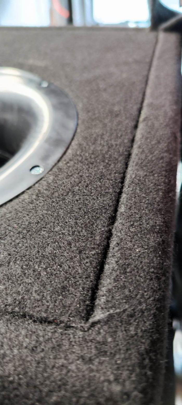

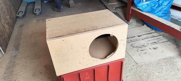

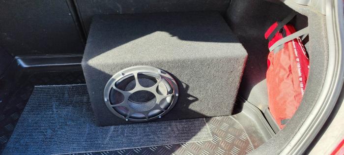

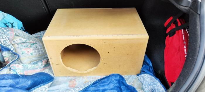

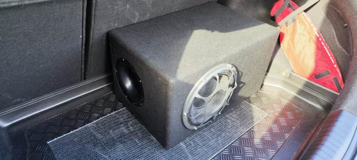

o 10.04.2023, 18:04 | mcdodo
foto k příspěvku  od mcdodo

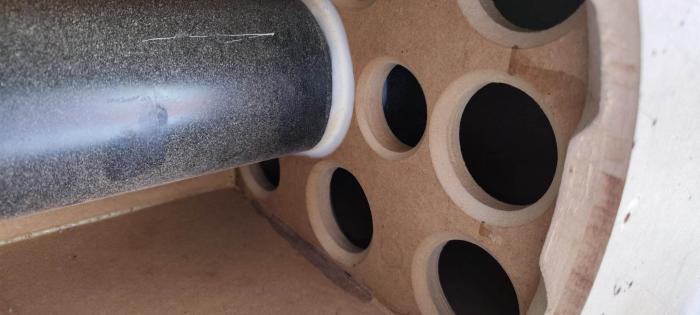

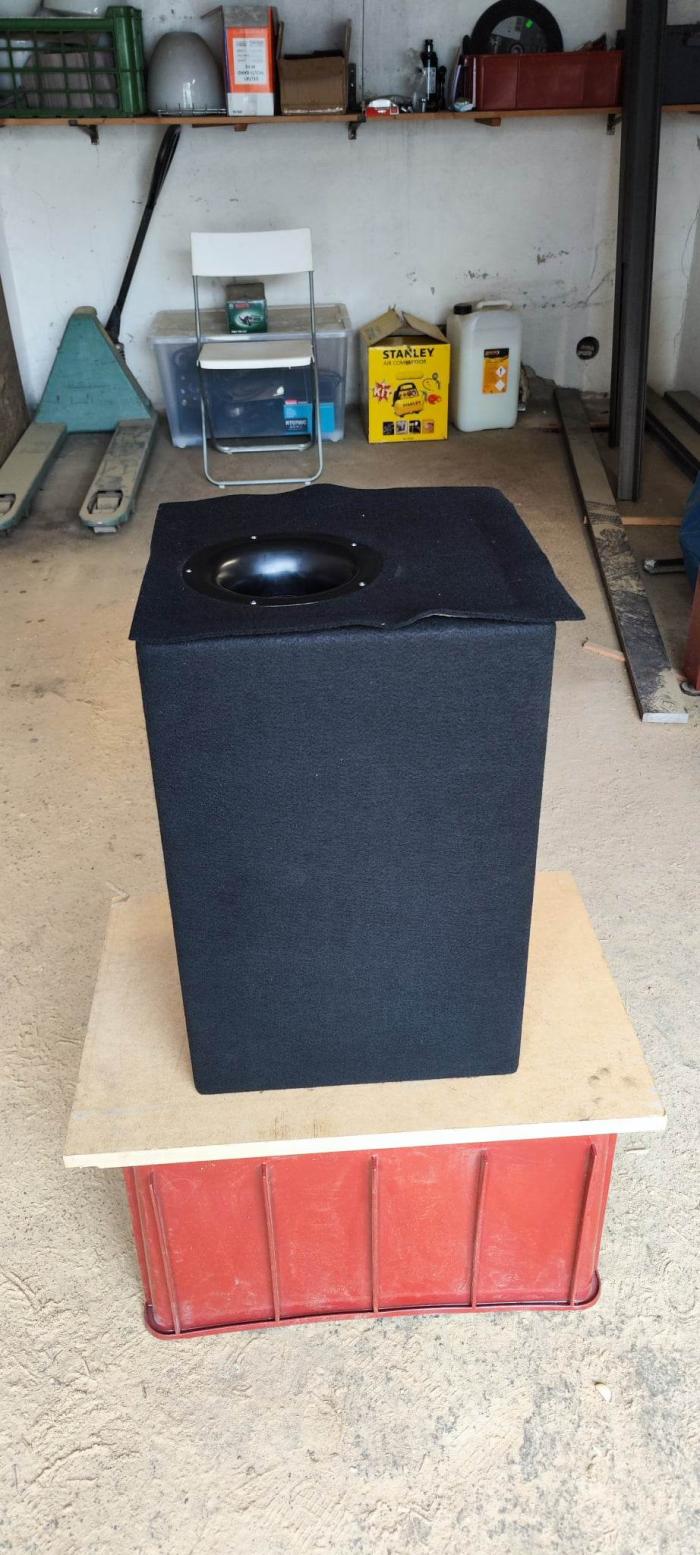

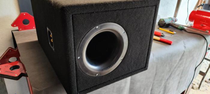

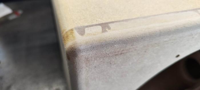

o 10.04.2023, 18:05 | mcdodo
o 10.04.2023, 18:06 | mcdodo | Upraveno: 2023-04-10 18:08:38
Konečně hotovo.
Díky TommyDS.
