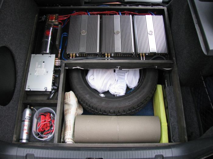

o 23.09.2020, 06:29 | Kapka (M)
Není problém v autě udělat prostorový zvuk 5.1 :-D akorát se bavíme o ceně v řádech staršího auta :-D a sámo musíš to krmit DVD s 5.1
foto k příspěvku  od Kapka
