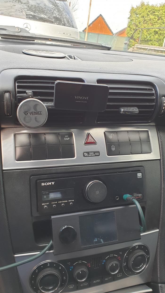

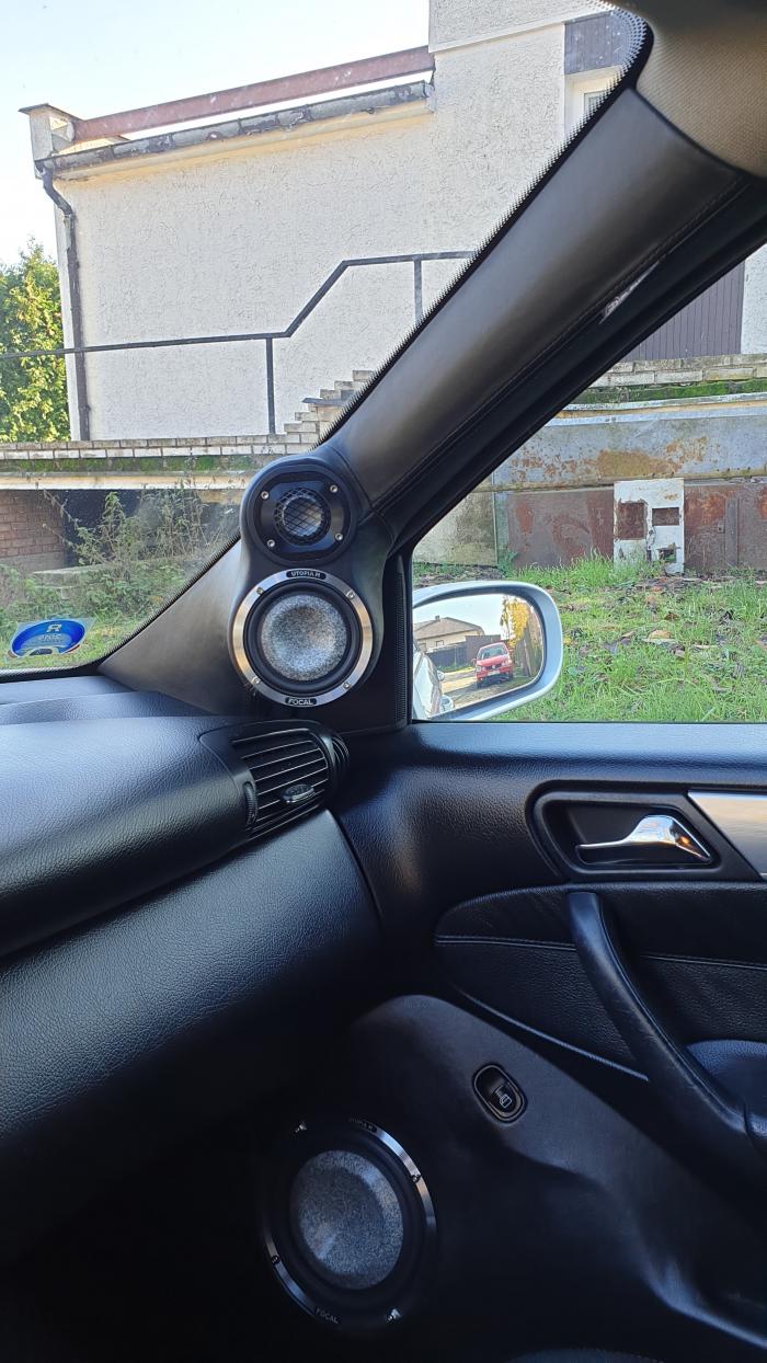

Tak koukám,že jsem sem nehodil poslední instalaci provedenou v Cčku. V pořadí 4. a v tomhle autě je to už finální instalace. Další už bude v novém povozu samozřejmě stejné značky. Ale až najdu chuť dělat vše znova(doufám,že příjde)
Takže použité komponenty.
Hu: Sony Rsx gs 9
Dac: Helix Dsp Pro MKII +Director
Tweeter : Focal Utopia TBM
Mid Range : Focal Utopia M 3,5WM
Mid Bass : Focal Utopia M 6,5WM
Subwoofer : Focal Utopia 21wx 2 kousky
Sinfoni 90.2 s upravenými operačnímí zesilovači opa 134
Sinfoni 150.2 byli 3 kousky ale pořídil jsem něco vykonějšího na sw Takže 2 kousky
A Jbl crown bpx 2200.1 jakožto náhrada za Sinfoni.
Rca : Viablue

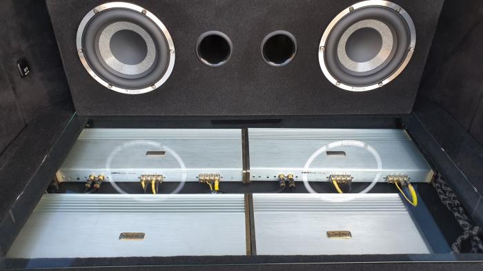

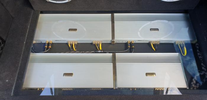

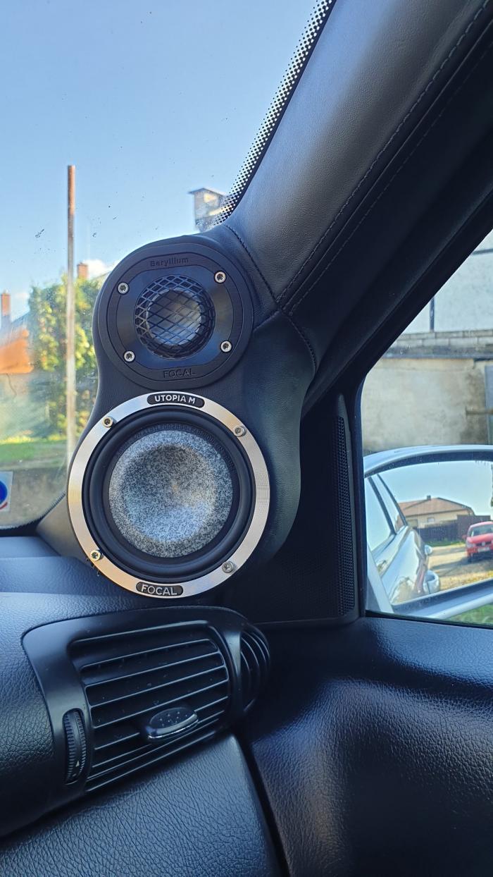

o 24.06.2020, 06:53 | Lokal11
foto k příspěvku  od Lokal11
o 24.06.2020, 06:54 | Lokal11
o 24.06.2020, 06:55 | Lokal11
o 24.06.2020, 06:59 | Lokal11

o 24.06.2020, 09:06 | Seat Power | Upraveno: 2020-06-24 11:07:21

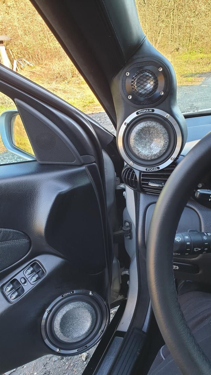

Ty repro ve dveřích máš uchycen na tapcy jo?
o 24.06.2020, 09:29 | TommyDS

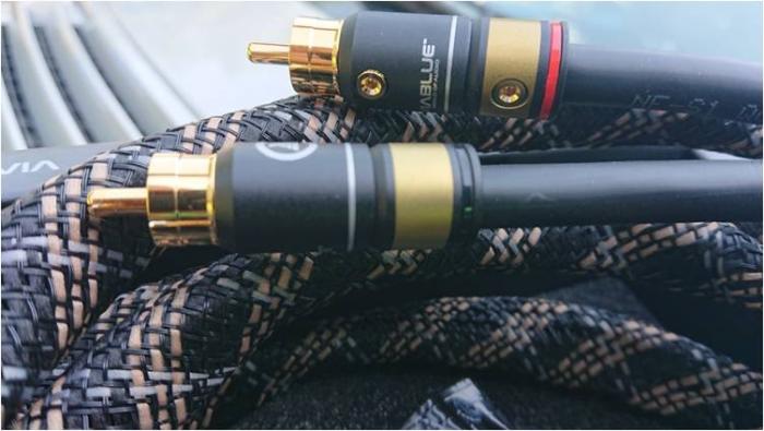

Lokal11: este otazka k tym kablom - ktory je to model ? NF-A7 ? Je tam pocut nejaky rozdiel vo zvuku ? :)
o 24.06.2020, 11:24 | krusspe
Dejve paráda????
o 24.06.2020, 15:12 | Lokal11
To Seat: Repro nejsou na tapce jsou přímo do dveří a lehce nakloněné. Ty dveře jsou předělané oproti origu je to dotvořené a přidělané k tapy jestli najdu foto hodím sem jak je to pod tím. To bylo ještě z instalace kdy tam byli AD Esa Bass.
To Tommy: Jsou to viablue nf-s1
Ke zvuku. Upřímně jsem dlouho váhal jestli pořídit kabely v téhle cenové relaci. Zda li bude slyšet rozdíl oproti rca AIV Colorado,které jsem měl před tím. Přečetl jsem hodně článků zda li je slyšet rozdíl a je to taky rozporuplná oblast. Řekl jsem jsi ,že to zkusím. Upřímně dost obtížně se tahá autem jsou dost oběmné a nepodajné. Schválně jsem jezdil s nastavením jedním a tým samým 14 dní. Po přehození za tyto rca mi spadla čelist. Dost možná by si člověk řekl placebo. Ale ne okamžitě jsem musel lést do nastavení a přenastavit hlasitosti. Středobasy jak kdyby dostali +5db po změně kabelu. Celkově jsme pociťoval vetší prostor detaily na výškách atd atd. Nevim jeslti je to třeba tím že nejsou pajené a 4x stíněné ale opravdu rozdíl byl slyšet. Jen tak mimo jsem třeba ted testoval zvuk do Helixu po optice vs po rca prez dac sonky. A ač by člověk neřekl přes rca je to lepší. Nebudu se bavit o DSD tam je to hned jasné ale i ten samej track 44khz po rca nebo optice je lepší na tom rca i přez dvojí konverzi,která nastává.
