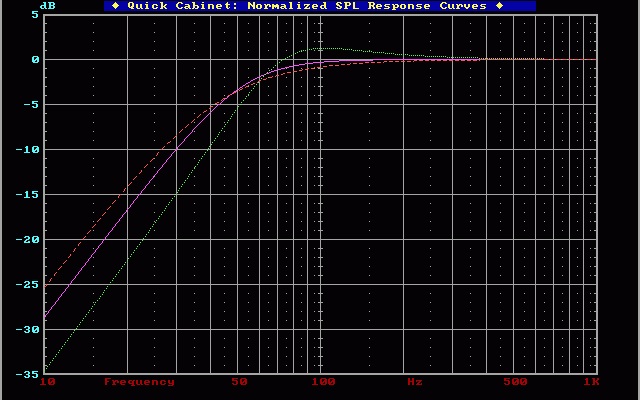

Zdravim,budu stavet uzavrenku na tento sw,na webu jl audia uvadi cca 25l ale nekde na zahranicnich forech jsem se docetl,ze par litru navic pomuze k lepsimu projevu ale presnou litraz jsem nenasel.Pohon je PG xenon 600.1, auto je kombik a posloucham vsechno ale prevazne rock.Pokud ma nekdo zkusenost budu rad za veskere ohlasy.Dik

Pri uzavretych ozvucniciach to je takto:
- Mensim objemom pridas zopar dB vo vyssich frekvenciach.
- Vacsim objemom pridas zopar dB v nizsich frekv., na ukor tych vyssich.
Vysledny priebeh samozrejme zavisi aj od auta ale odporucal by som sa drzat odporucania vyrobcu. Kludne si ale zopar litrov aj pridaj - nic tym nepokazis, uzavreta ozvucnica je velmi tolerantna.
Pekne to je znazornene na grafe nizsie.
fialova = 75 l
zelena = 50 l
cervena = 132 l
