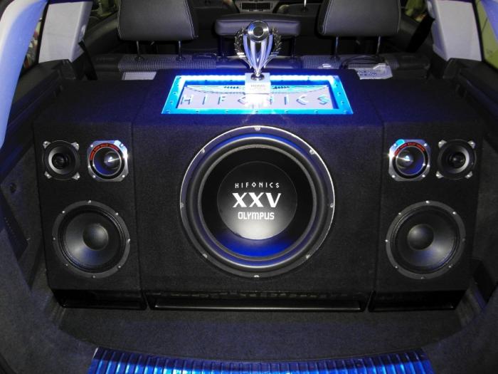

Jaký máš zbytek sestavy?
o 19.01.2020, 16:01 | Tomm'y
Autorádio Kenwood DNN9150DAB, přední kompa Hifonics MX 6.2C, zadní Gladen M 165 V2, čtyřkanál Hifonics ZXi 6404, kapacitor Rodek 2,2 F, monoblok Hifonics BXi 4000D,Subwoofer Hifonics OLM 2415 plus pár 8" středobasů a tlakových výškáčů když nehrají zadní gládeny.

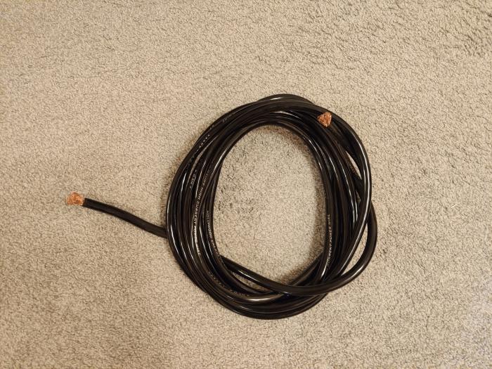

Kdyby jsi chtěl, mám tu cca. 620 cm Hollywood CCA PCB 0 ( černý ) v jednom kuse.

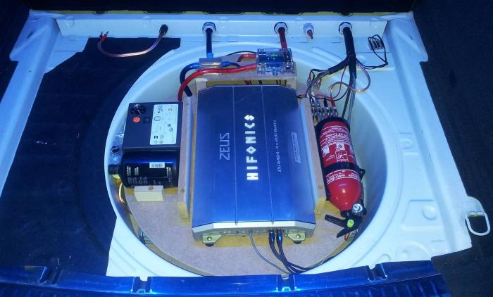

K sestavě, myslel jsem, že už takovéto zástavby vymírají :). Pro mojí zvědavost, jak to máš zapojený?
o 19.01.2020, 18:00 | Tomm'y
možná bych ten kabel vzal, co za něj? altík nějak pořeším, napřed ho vyndám a uvidím co tam vleze, sestavu jsem stavěl v roce 2015, bylo to moje jediný auto na každodenní ježdění, takže jsem to stavěl, tak aby to šlo rychle výtáhnout, toto jsem tam mýval 3x do roka na sraz, není to nic extra, ale na poslech to stačilo. Jinak vozím v kufru na poslech Em-phaser T4 12", zesilovače mám nainstalováné v prostoru pro rezervu. Zapojený asi klasika, 4 kanál živý přední kompa a zadní repro, monoblok subwoofer, v zadních repro mám 3 pásmovou vybýbku, takže žádnej aktiv ani dsp procesor...
foto k příspěvku  od Tomm
o 19.01.2020, 19:01 | kiklop32
600 + pošta by šlo.
