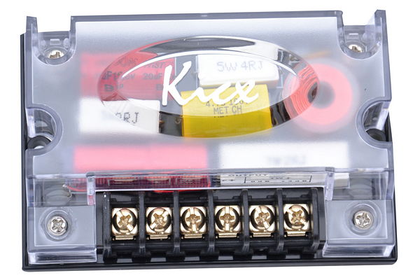

Zdar dvere vytlumeny (passat b8) repro zadelano. 1. Prijde mi ze vyhybka celkem utlumila stredobas, odpojil jsem ho a pripojil zatim natvrdo. I tak to nebasuje ani zdaleka jako puvodni repro. 2.pomohl by tomu zesilovac?? Vytahnout stredy a basy?? Pocitove to hraje o dost hur nez puvodni repro.

Jestli jsem pochopil dobre navod a doufam ze jo. Tak prvni dva z leva minus a plus od radia, 3 oba minusy od stredobasu i vysky, 4 pozice plus od bsredobasu a 5 nebo 6 plus vyska..takhle to hralo dost tlumene. I po aktualnim prepojeni stredobasu na prvni dve pozice(privod od radia) se to mirne zlepsilo ale basy proste ne a ne prijit asi si vzali dovolenou nebo uz fakt nevim.

Zapojeni i instalace ted uz je ok, chvili mi trvalo nrz sem prisel na to kterej kabel je blbe. Jednu stranu jsem mel zapojenou opacne. Hadalo se to a dokonce mi zalehavalo ucho. Kazdopadne jsem radne vytlumil utesnil. A hle uz to relativne hraje ale bude to chtit ten zesilovac. A rovnou asi 4ch, planuju sub akorat nevim jestli 10ku nebo 12ku pujde do bocnice v kufru. Ale na to si budu muset chvili pockat, planuje se narozeni druheho potomka takze kocarek pliny atd atd.... Kazdopadne dekuju aspon za to malo rad, helplo to a to je hlavni.
