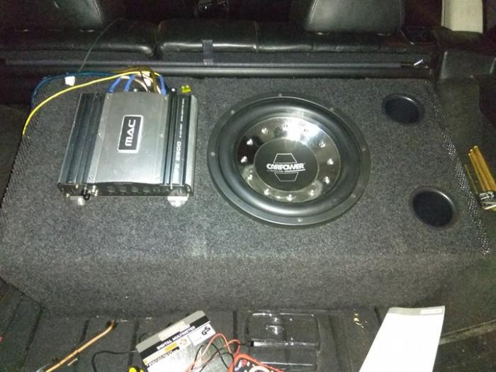

Ahoj,
z druhé ruky jsem si koupil bednu, zesilovač a kabely. S prodávajícím jsme to všechno natahali, ale subwolfer nehraje. Napájení jsme vzali pod volantem ze svorky (Passat b5). Zesilovač svítí, audio signál je taktéž přiveden (otestováno). Jediný, co jsem zjistil, tak že na kabelech + a - je před zapojením 12V, ale po zapojení do zesilovače napětí na svorkách líta z 2,9V na 3,5V a zpět.
Sestava:
zesilovač: [ Link ]
reproduktor: [ Link ]
Děkuji za pomoc.

o 17.11.2019, 18:05 | kiklop32
To tak bývá když.... no nic.

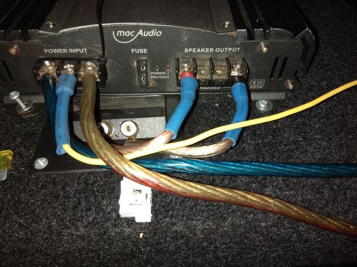

Začni tím, že plus přivedeš přímo od baterky. Samozřejmě co nejblíže k baterce dáš pojistku. Mínus od zesilovače zapoj pod šroub kde jsou chycený pásy na zadních sedačkách ( odrbej barvu, ať to jde na plech ). Dále dej další kabel aspoň stejného průměru z mínusu baterie na kostru auta. To co jste předvedli je, že taháte veškerý proud z baterky přes miniaturní kabely k pojistkovce. Super návod jak vyhořet.
Jen rady, tu kabeláž ze zesilovače si nějak zajisti, todle ti za chvíli škrtne v lepším případě o REM. Ty Cinche ( RCA ) co jsi použil, jsou do auta zcela nevhodné. Kup si normální 3x stíněné. Neber to na lehkou váhu tadle instalace je opravdu dost nebezpečná.

No za mě je v první řadě jednoznačně problém v zapojení, vem ten zesík a zapoj ho přímo na baterku, nebo si vyndej baterku z motoru a dej si ji na chvíli do kufru, je celkem jedno jak, ale prostě zapoj ten zesík přímo na baterii a uvidíš, jak se to rozehraje.

na foto ti chybí pojistka v zesu.

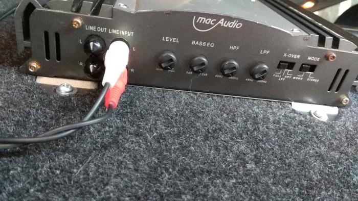

Špatně nsatavenej zes - gain na max? Vyhybka?

1) Pojistka je venku, neboť jsem šel od toho pryč a raději jsem ji vytáhl.
2) napájecí kabel z pojistkovny má na sobě pojistku
3) Audio kabely jsou provizorní, neb jsem chtěl vyloučit, že je problém v nich. Jinak mám natáhlý kloudný.

Takže si vyřeš slušně napájení od baterky a kostru. Pokud to budeš kostřit na kastli, tak je nutný posílit kostru kastle - baterka.
BTW pojistka na kabelu z pojistkovky nic neřeší, když to uhoří mezi baterkou a pojistkovkou...
Vyhybku máš nastavenou v rádiu? Pokud ne, tak ti z toho poleze příšernej paskvil.
No, vono to vlastně poleze i s nastavenou vyhybkou :D

dle fotky má vyhybku na full a gain + bass EQ na MAX, takže tam problém nebude. Podle toho, jak píše že mu padne napětí, když se to má zapnout,tak to jednoznačně ukazuje na nedostatečnou kabeláž / špatný kontakt + nebo -.
Poky77
Stáhni ten gain a bass EQ, prozraď nám co jsi za to dal, resp. je možnost, že by si to vrátil původnímu majiteli jako nefunkční?

Poky 77: Tak u rádia nejde ani tak o koncovej výkon, jako o napětí pre-outů pro zes.
Čím vyšší napětí, tím je to "lepší".
Ohledně toho, že ti z toho evidentně lezou sračky. Sub je potřeba lowpassem oříznout od cca 100Hz (dělička záleží na schopnostech subu + ozvučnice + dalších repro). V zásadě - pokud už začne hučet, tak je nutný mu děličku snížit.
