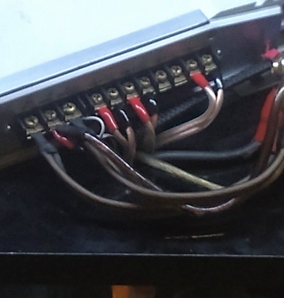

+ od baterky je 10ka, - je to stejný co vede k repru( nevzpomenu si průřez) a cinche jsou každý jiný jedny jsou take modré pruhledne a druhý hama

o 24.09.2019, 13:31 | kiklop32
Podle toho obrázku máš jako napájení použitý v podstatě reprokabel?

Mám no, od kap do zes. Přední repro je v palubovce takže větší repro ani mdf podlozku tam nenarvu. Auto je malý velký kosočtverec, sklenenku (v plastu) mam u baterie a finacnce na zesik čítám 5k..

Jenom opravdu předělej tu kabeláž, hořící auto není nic příjemnýho.

TO už mě dlouho nic tak nepobavilo :D i když je to spíše smutný, co poradit. tak 4ch dej na repra. dej tam 10kove kabely s pojistkou hlavně. Mám kamaráda co to měl jako ty. a světe div se. blaflo to. ještě ze vezl 6ku kol :D na sw pridej 2ch do mustku a samozrejme taky napajeni. I když nějak nevim proč to vůbec píšu.

Hele prvně asi začni od článku o vhodné kabeláži.
Pak vytrhej ty totální hovna, který považuješ za repro a pokračuj ve studiu.

Jižní Morava, mno co se týče toho napajeciho kabelu tak sem nikdy větší průřez nepoužil a ani si nevšiml že by nějak topil, má to vliv na výkon zes?
Minimax v autě mam ale za min. 5 let sem ho nepotřeboval. Každopádně to podle reakcí musím změnit.. ale jinak všem dík za rady či snahu o pomoc
