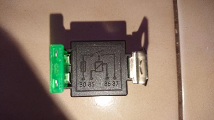

Ahoj, prosím o radu při zapojení následujícího relé
Domnívám se, že na 30 má jít plus od baterie.
85 je kostra, 86 je třeba spínané plus od zapalování a 87 je plus výstup na spotřebič.
Původně jsem to trochu zvrtal. Možná už je relé kaput. Děkuji za případnou radu. Elektrotechniku už si moc nepamatuji.
foto k příspěvku  od jz33
o 18.08.2019, 11:03 | jura.j
jak píšeš tak to je
o 18.08.2019, 15:57 | jz33
Tak už to funguje. Děkuji za potvrzení. Relé je super součástka. Asi jsem měl studený spoj...
