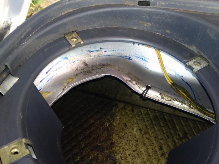

Viz . Foto , čím vyplňit tu vlnu ?

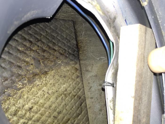

Je to pracovní auto , staré scudo , původní repro je chycené v tapaciru. Napadá mě nějaký tmel či hmota ,ale nějak nevím co přesně . díky
o 08.07.2019, 18:22 | kubiik
Pokud už to nebudeš chtít nikdy sundat, tak lepidlo na okna
o 09.07.2019, 12:04 | Midi34
Je to přes centimetr ,to pobere to lepidlo ? I když , když bude kroužek přišroubovaný a to lepidlo to "jen dotěsní "
o 09.07.2019, 17:54 | Pglock
To pobere i víc než cenťák :D
o 14.07.2019, 23:11 | db-marek
Predpoklad ze ziadny háj end neplanujes no lepidlo na skla bude pruzne, nemyslim si ze by to bolo ok kvoli pohlcovaniu energie. Za mna vhodnejsie prichytit na miesto a natlacit tmel so sklennym vlaknom.
o 15.07.2019, 06:21 | kubiik
Pokud bude mít pod repro kroužek, teda tak jsem to alespoň pochopil, nevidím v tom nejmenší problém. Když to lepidlo vytvrdne, zas tak moc pružné není. Hlavně to kroužek š plechem perfektně spojí. Dělal jsem to tak už na 2 autech a v jednom to bylo již od předchozího majitele a cajk.
o 15.07.2019, 09:19 | Midi34
Jo bude tam kroužek, sem se k tomu ještě nedostal. Db marek- zvažoval jsem tmel reo amos , dvousložkový ,rozhnete se , utěsní i nádrž . mám ho doma ,lehce prošlý. 2 Kubíík - jakou značku tmelů máš odzkoušenou ? Případně kde koupit, díky.
o 19.07.2019, 14:48 | michalm
Ak je kruzok z mdf, zober ostry noz a dopasuj ho nahrubo na plech. Hora a mohamed.
o 20.07.2019, 19:45 | Midi34
Kroužek je MDF ,ale to by musely být dva na sobě protože je to vlna jak hovado, a z toho spodního by moc nezůstalo, odkládám to protože na tom zas zabiju mrak času. Až se rozhoupu co s tím dám vědět
