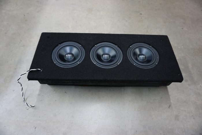

Woofer: 3x Exact WCA 178 uzavrenka ca 30l

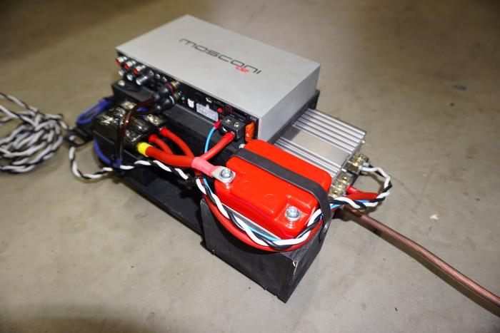

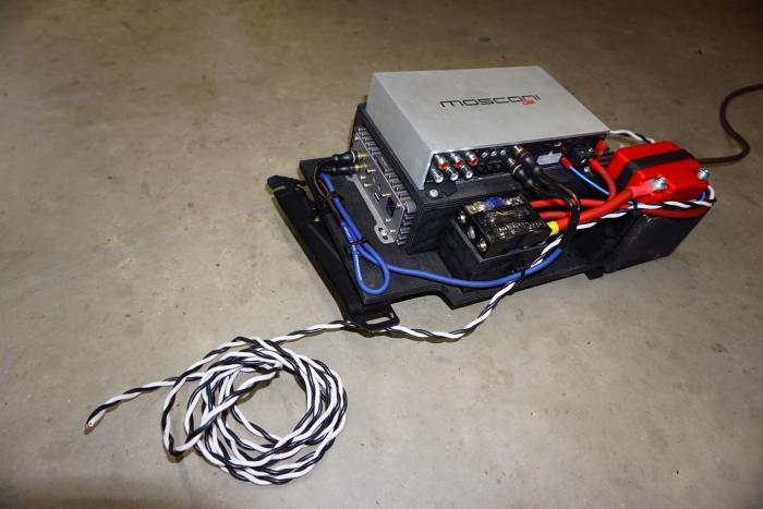

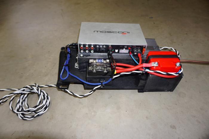

o 04.04.2019, 19:55 | tibaltík

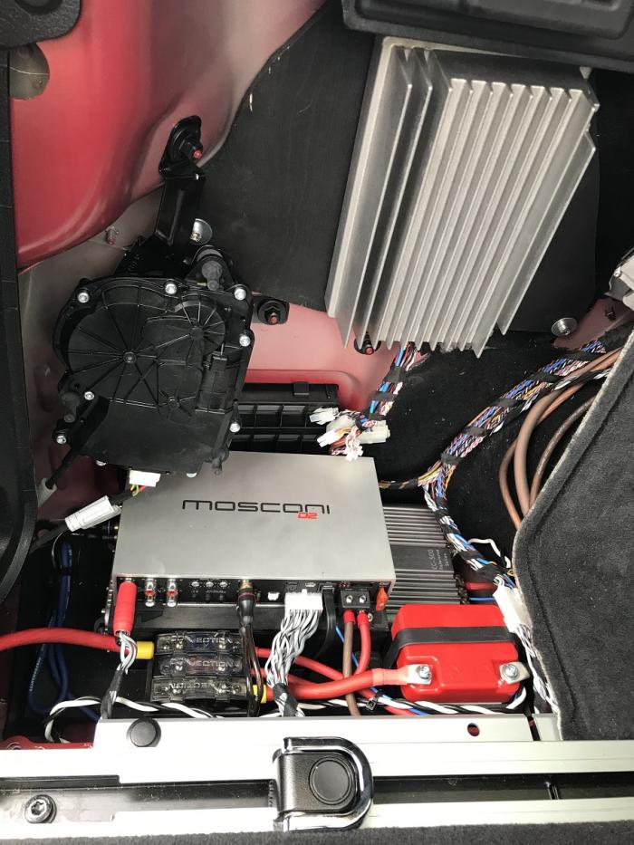

Fsetka riadiacia technika vosla do zadnej bocnice. Original zosik som nechal a bezia na nom zadne repro ked deti chcu pocuvat rozpravky
foto k příspěvku  od tibaltík

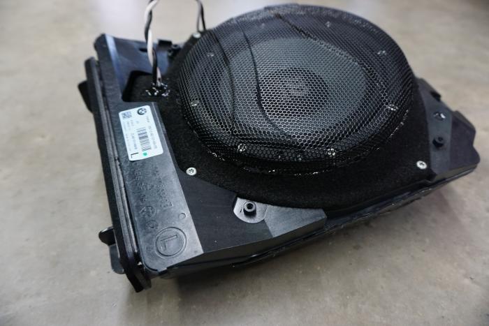

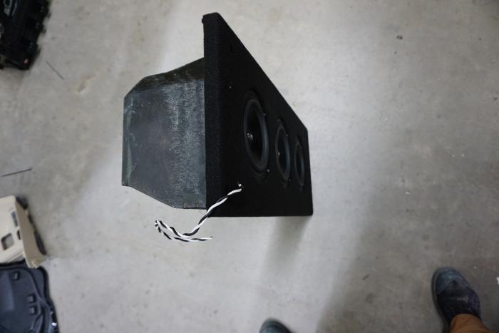

o 04.04.2019, 20:00 | tibaltík

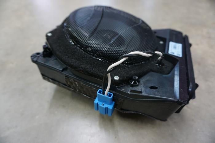

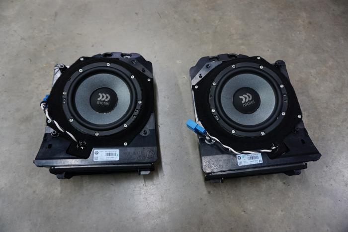

Stredobas v OEM boxe na woofer pod sedadlom s redukcnym kruzkom. v GTcku je viac miesta pod sedadlom ako v sedane a kombiku takze to voslo v pohode

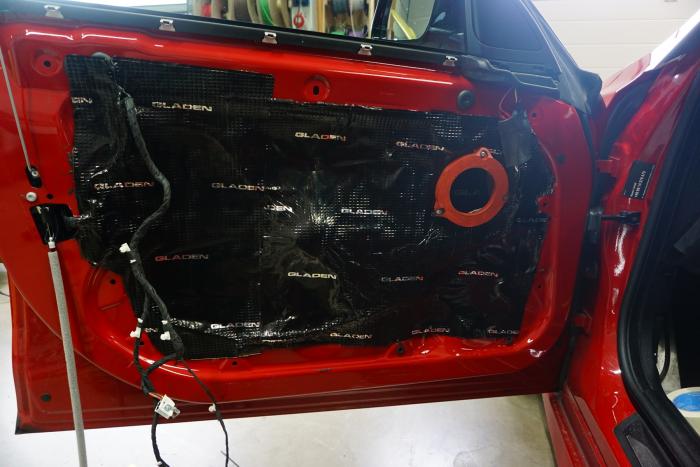

o 04.04.2019, 20:01 | tibaltík

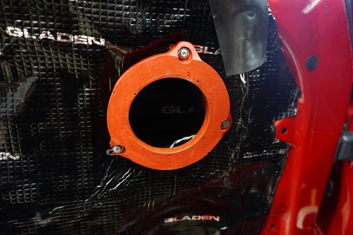

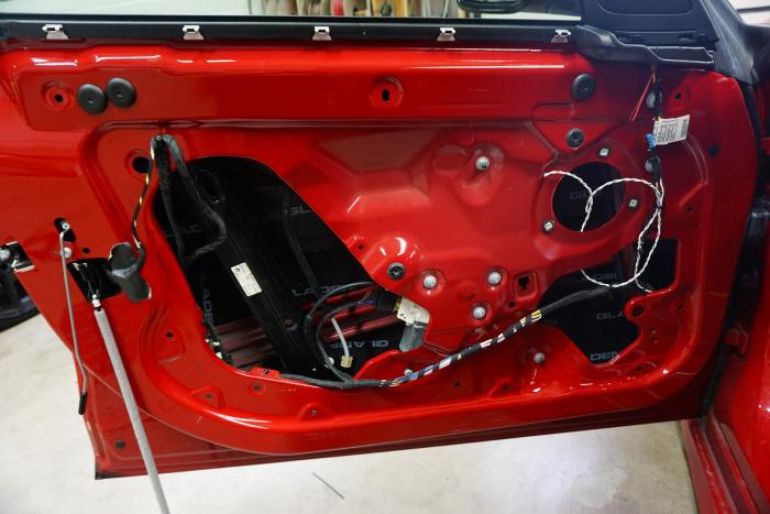

stredy pekne na Alu kruzkoch vytiahnute z tapaciru. Dvere komplet vytlmene, pretlmil som aj tie diery v strednom plechu, aj ked to na 10cm stredy ma pochybny vyznam

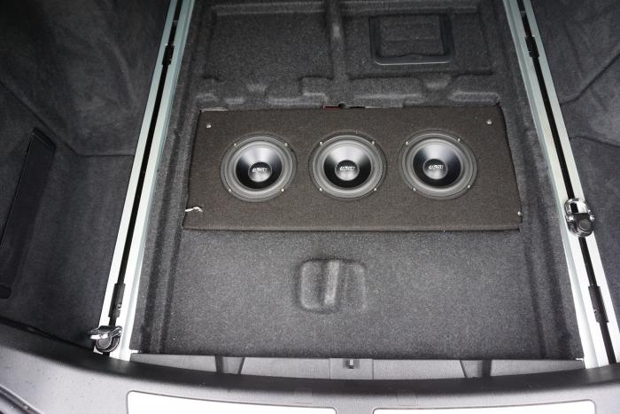

o 04.04.2019, 20:02 | tibaltík
Woofriky. Na velkosti nezalezi :D Kto pocuje, neveri ze to hraju 3 malicke 18tky

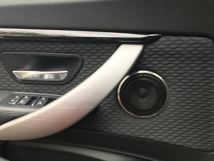

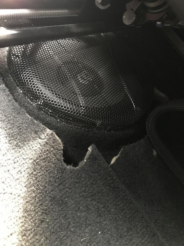

Vysky su v OEM domcekoch v A trojuholnickoch. Nieje to take idealne ako v mazde, budem musiet prerobit OEM mriezku je moc husta, ale nechem ist do prerabky Astlpikov
o 05.04.2019, 18:03 | tibaltík
Stredobas v OEM woofer ozvucnici

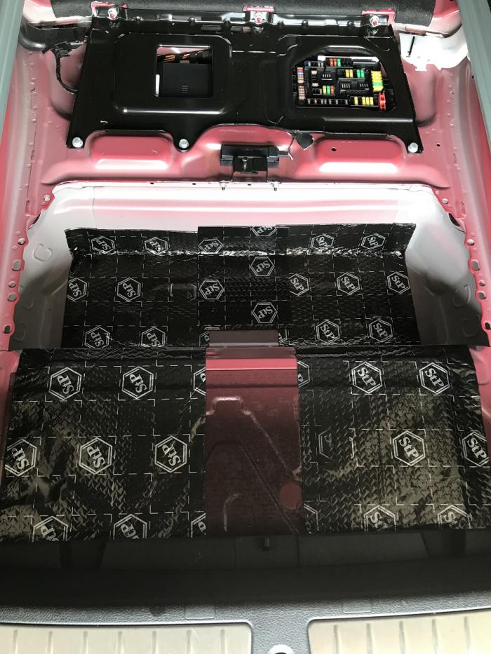

foto tlmenia musi byt

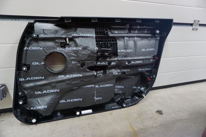

o 05.04.2019, 18:04 | tibaltík
poriadne aj vnutorny plech

o 05.04.2019, 18:05 | tibaltík

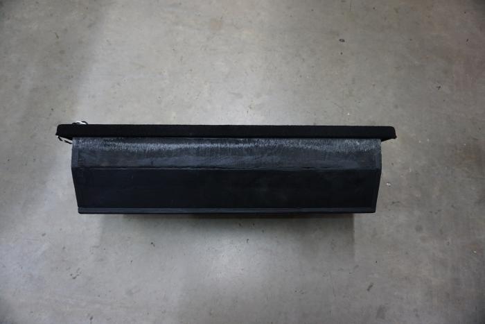

Sub ozvucnica pekne na mieru

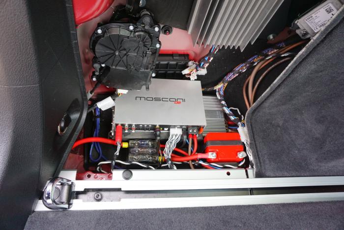

o 05.04.2019, 18:06 | tibaltík
fsetko pekne skryte v bocnici

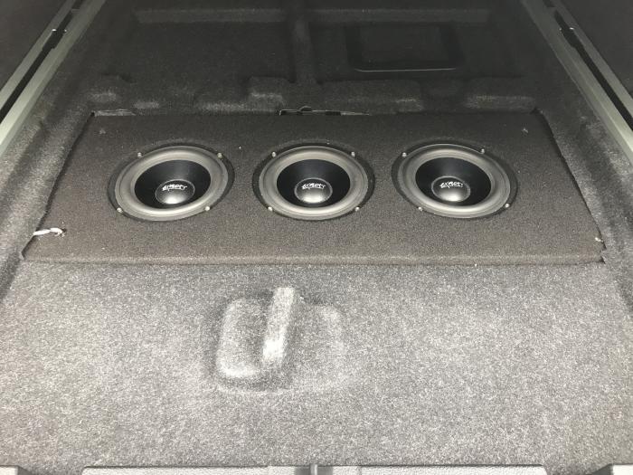

o 05.04.2019, 18:07 | tibaltík
ked je podlaha kufra zavreta, manzelka si ani nic nefsimne :D

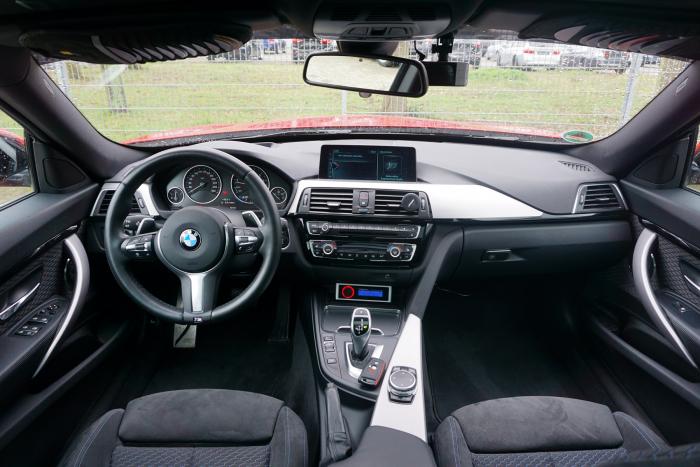

o 05.04.2019, 18:09 | tibaltík | Upraveno: 2019-04-05 20:13:04
ani v interiery si manzelka nic nefsimla :D
