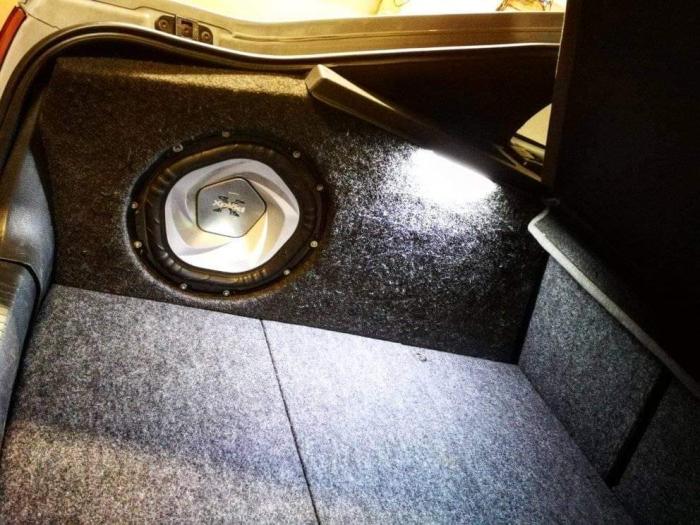

no, takhle ta originální eom je na 10´´ s 15l pak bych leda udělal na míru (jak jsem dával o přispěvek výše).
Když by to byla normál bedna co zabíra místo, tak asi od strany, do strany (u sedaček) takže tam se vejdu nejspíš nad 50L
(plácnu od boku šíře 80cm výška 45cm a hloubka 20-25cm)

Takže možnosti jsou:
1) 2 x 10" v bokách kufru
2) 12" v BR / uzavřence
Píšeš, že posloucháš hudbu do basu. To je co konkrétně?
o 16.04.2019, 11:42 | angel.CZ
Já to asi nějak pořeším na tu stranu s br ozvučnici namiru s 12" ať to má aspoň 30-40l

o 16.04.2019, 11:52 | kiklop32
Ideální.
