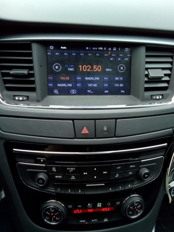

Doporučím ti popřemýšlet i o výměně originálního rádia, které je snad i pod úrovní Sencoru. Objednali jsme z číny 7" Android rádio přímo pro Peugeota 508. Dnes se dá koupit už i u nás za pár korun. Výměna byla primitivní, všechny kabely seděly, ovládání z volantu funguje, příjem tuneru velmi dobrý, umí to vše, co tě napadne. ;-)
foto k příspěvku  od milaSi
