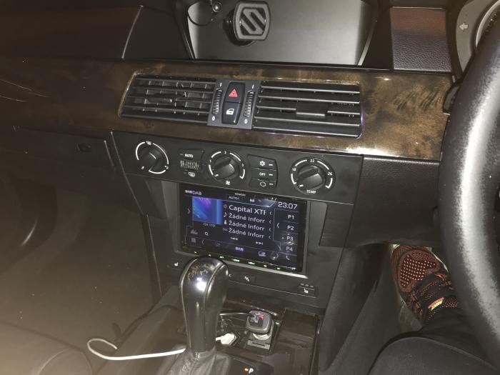

zdar ivory de vsechno kdyz se chce a hlavne si nenech namluvit ze udelas z E nejakej kolotoc,sam se instaloval double din radio kenwood pac original hral jako ma vez z 90 let,chce to jen krapek cist i zahranicni fora kde lide berou auta jako normalni vec ne jako tu ze to je neco vzacneho a nedelej to a ono pac stoho udelas kolotoc... co chcete od aut co maji pres 10 let?to uz nove nebude a at si kazdej dela co chce 100 lidi 100 chuti,ale k veci Ivory ja sem nenechal puvodi horni display ani ccc jednotku sou mi ukradeny ,de to i pri zachovani ale musis puvodni jednotku presunout do mista kde byl cd menic a prislusne kable ktomu privest,co se tyce volantu zavisi od toho jake oem radio tam chces dat podle toho dokopis kabel hledat jednoduse na webu,,adapter steerling whell,, for kenwood pioneer atd najdes co nechces...potrbujes avsak dokopit primarni redukci z fakra na iso s podporov na rizeni wolantu popripade i ze zachovanim vystraznich tonu jako mam ja,jenom ta redukce vynde na 90 liber dej si to do kurzu pak ktomu prislusny kablik kterim zachovas rizeni z volantu ,volume next track mute,mas li dotaz dej znat zatim zdar
foto k příspěvku  od Galactik80

PS:neslo to bez upgradu vsech repraku puvodni chrceli uz i stim puvodnim radiem,tak sem zamenil oba subbasy pod sedackama ,ve dverich stredobasy s vyskama v stlpiku a vzadu tez na palubce zamenit vyskace z stredobasem vse od focalu,planuji jese jeden subac do kufra ale to ma cas
