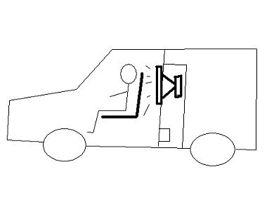

Chcem instalovat do mojho Forda Pick-up Free air subwoofer Pioneer /30cm/, chcem ho namontovat do drevenej steny ktora predeluje vodicov a nakladovy priestor. Nemam ale predstavu ako to bude hrat. Napajany bude zosilnovacom Crunch. Mate s tymto nejake skusenosti? Dik

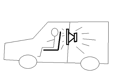

Co takhle pouzit tu delici stenu jako predni cast bedny? viz foto. Dat dospod i natrubek a mas to :-) Bude to hrat urcite lip nez free air. Ale budes muset zmenit SW.

to GooGoo - ono vies ze by to bolo najlepsie ale mam malo miesta a ked vezmem paletu do auta tak tam uz nevojde
o 19.03.2006, 13:50 | clown
ale no tak .. vzdyt nemusis mit 60 litrovou ozvucnici, dej tam nejakou uzavrenku byt i 10" bude chtit od 10 do 20 litru .. coz je sranda jako krabice od bot .. navic budes mit chranenej reprak :o)
o 19.03.2006, 14:46 | Scream
ja bych to s tim freeairem zkusil, urcite to bude lepsi, jak zadnej woofer
o 19.03.2006, 14:52 | clown
Scream .. jo to jo ..to urco
ale ber v potaz, ze je to nakladni auto .. takze bordel atd .. jak dlouho to FA Sub prezije ? i kdyz treba pickupa denne luxuje ... :o)
o 19.03.2006, 15:42 | tappaja
Ja bych sel do 2 subwoferu, 8 palcu, stavba pod sedadlo...
Jsem zvedavej, jak dlouho vydrzis poslouchat FA 15cm od ucha...
