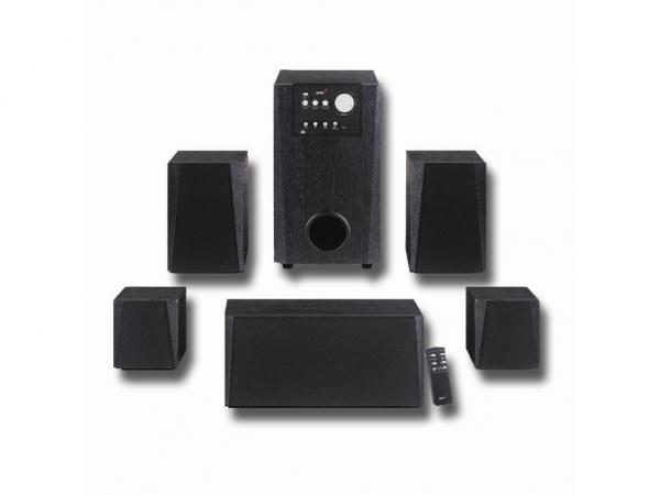

Mám takový dotaz, má někdo zkušenosti s domácím kinem SW-5.1 Home Theater Black od Genius??? Nedávno jsem tuto soustavu napojil do obýváku a při sledování filmu ale taky u hudby, při pasážích, jak jde ve zvuku hodně bassu, tak se v SW ozývá silné klepání a drnčen,í pochopitelně při hlasitosti bassaku na třičtvrtě a celkovém volume tak na polovinu. Je to dosti nepříjemné a nevím jestli tomu jde nějak zabránit. Chci se zeptat jestli to je normální a nebo jestli je to na reklamaci

o 19.03.2006, 09:40 | jarda
někde jsem si všiml, že to byla častější závada, zkus prolézt pctuning a diskuse na czechcomputer, někde tady myslím jsem o tom četl
o 19.03.2006, 09:50 | Kamil
většinou to dělalo šasi od zdroje - drnčel plech
o 19.03.2006, 11:21 | escaper
kamošovi to taky dělalo, pak sem mu řikal aby to rozebral a ašechny části co mužou drnčet přilepil silokonem. ten pruži a je tepelně stálej
o 19.03.2006, 12:34 | m1tv
geniusy to dělaj všechny kamošové měly asi 3 a dělaly to všechny jeden sme rozebraly a opravdu to dělal ten plech pořadně sme to uathly a byl klid
o 19.03.2006, 13:51 | Dave0401
Tak jsem byl u Toma, a vyreseno..
treba jen utesnit vsechny mozne zdroje pazvuku..
1) utahnout kryci plech trafa.. (bacha jsou tam male matky - lehce jdou beztak ukroutit - tak z rozumem)
2) zatmelit pruchodku pro kabel mezi plosnakem a reprem v oddelovaci desce
3) utahnout vice repro k desce
4) vyplnit pruchodku v plastu kde vychazeji stinene kabely k cinchum..
... hotovo ;))
Proste vyrobek DODO (dodelej doma). Ale tez uz je to 100 a 1. ;))
