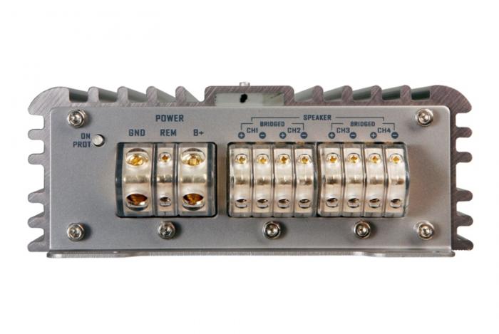

Zdarec, mam dotaz ;) ohledne zesilovaců dls cc44 atd .. jsou v nich tak male diry pro repro kabely ze me to fakt hodne vadí :/ neda se stim kloudne pracovat nebo to neumim nejake rady prosim ? :) daji se ty diry nejako zvetsit nebo fakt musim osidit kabel do tak miniauturni dutinky :/
Dekuji vam :)
o 12.05.2018, 15:36 | Pglock
A co do toho cpeš za reprokabel?
o 13.05.2018, 08:49 | Wendy
Nevím presnej prurez ..muzu to zmerit je to normal kábl :D ale ty dirky jsou fakt na ho... :D kdybych mel pouzit jeste dutinku nacpu tam tak tri dratky :D
o 13.05.2018, 09:04 | Pglock
Odhadem tam 2,5mm2 musíš dostat v klidu.

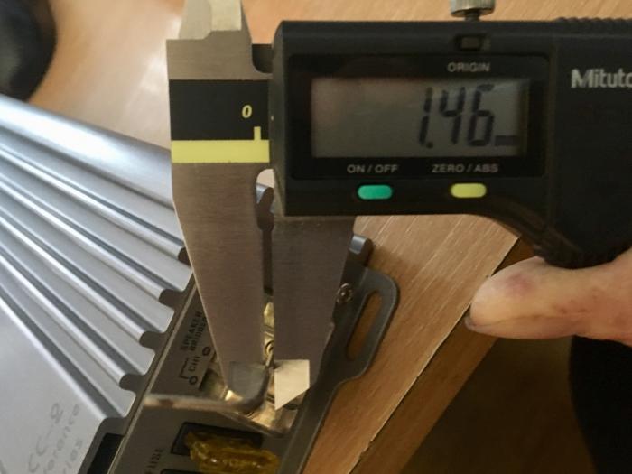

Ja mam sice DLS CC-2, ale ten repro terminal vyzera byt rovnaky ako na CC-44.
Nemohol som to zmerat digitalnym posuvnym meradlom kvoli tomu priehladnemu plastovemu krytu, co tam je, tak som tam pchal vrtaky.
3mm tam nevosiel, 2.5mm vosiel a mal volu tak usudzujem, ze to ma priemer minimalne 2.6mm co je 5.3mm2
Mna viac stve ten miniaturny imbusovy kluc, ktorym sa dotahuju skrutky (cerviky) v tom repro terminale.
o 13.05.2018, 12:12 | Pglock
Tuším 2mm nebo 2,5mm HEX, normálně sehnatelnej.
Jen jestli do toho nerve 16ku napájecí kabel...
o 13.05.2018, 12:33 | oberon
@Pglock: Tesne vedla - taka bezna 1.5ka :)

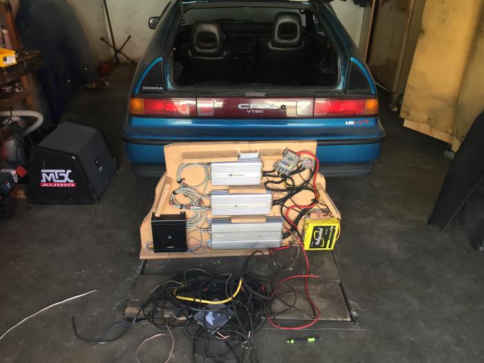

o 14.05.2018, 13:25 | Wendy
Presne ;) mala dira a k ni pasuje jen malej cerv ???? jako ten kabel tam dam samotnej spatne jeste kdyz ty diry nejsou rovne ale sikmo dolu to je tky opruz
Chtel jsem to udelat pres dutinky abych mel moznost casto odpojit kabely a zase vratit zpatky aspon trochu pohodlne .. mate zkusenost s nejakejma rychlospojkama reprokabelu ?ze bch to vyresil s nima :) do dir bych narval jednou pro vzdy neco a rozpojoval to pak o kousek dal :D
Nutne potrebuju aby to bylo vyndavaci kvuli sprintum okruhum a kocarku
