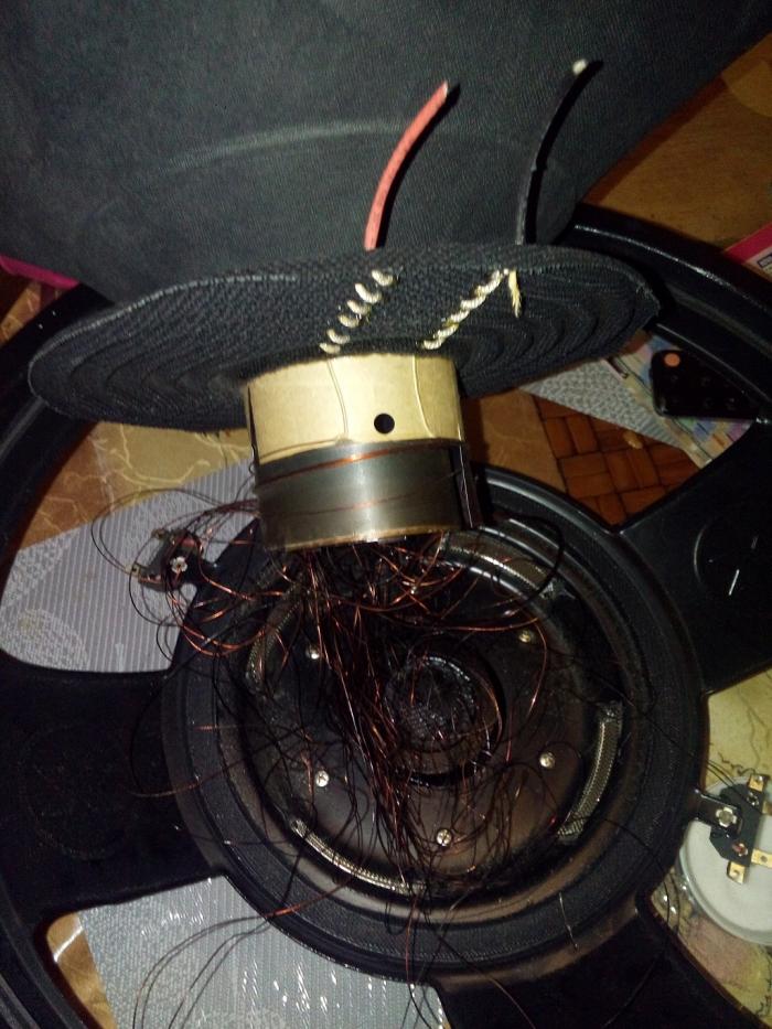

Starý excursion, nechoval jsem se k němu moc dobře, o dost větší výkon zesilovače, hraný v podstatě pořád na plno, nějaký ten clipping, výsledek byla odmotaná cívka.

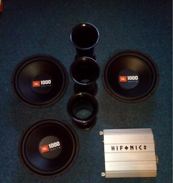

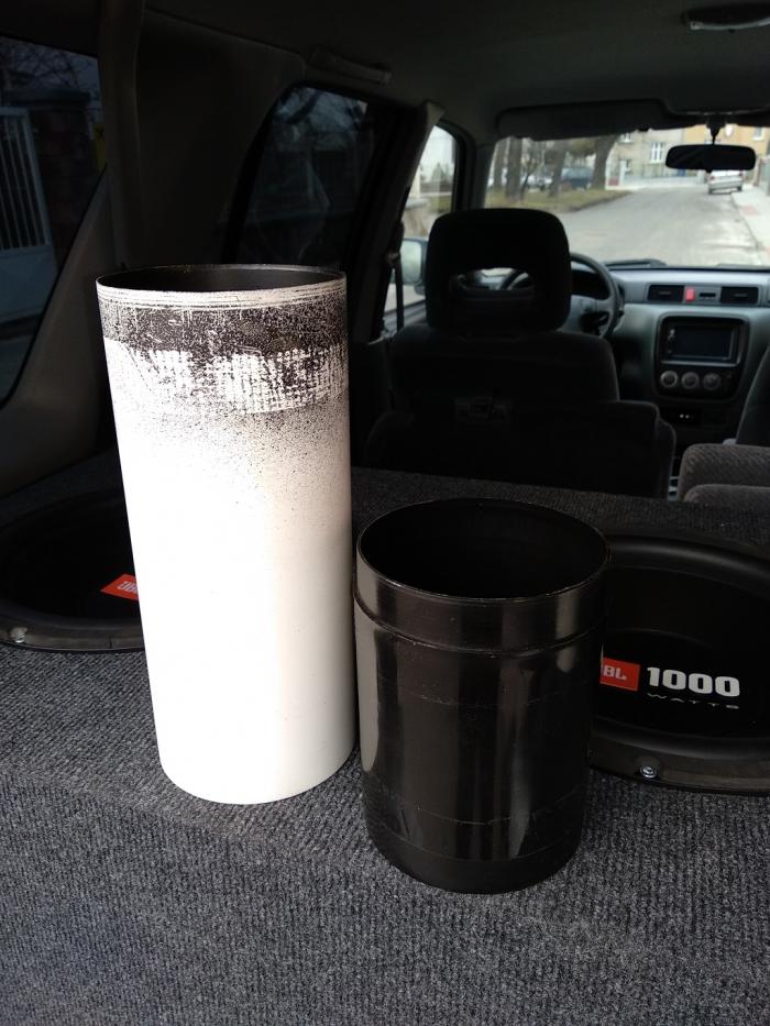

A tady už nová sestava, 3x JBL CS1214 4ohm, zapojené budou všechny paralelně takže na 1,33 ale reálně mají o něco menší impedanci než je udaná. zesilovač bude zatím můj starý Hifonics BX750 Class A/B aka žrout.
Nátrubky 3x 10cm

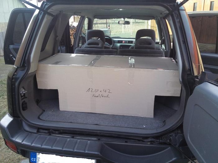

A konečně ozvučnice, tentokrát žádná dřevotříska ale bude MDF. Vnitřní objem bude cca 150L po odečtění jak nátrubků tak SW i výztuh, takže na mě obrovská bedna, na cr-v je problém tvar podlahy kde jsou horní misky tlumičů takže bedna musí být dole užší a široká až nahoře, pro jistotu jsem si udělal papírovou na zkoušku jestli jí tam vůbec dostanu, je to těsně musí se tam dávat bokem ale jde to, teda z papíru je to sranda, až bud mít 50kg tak už to tak snadno nepůjde.

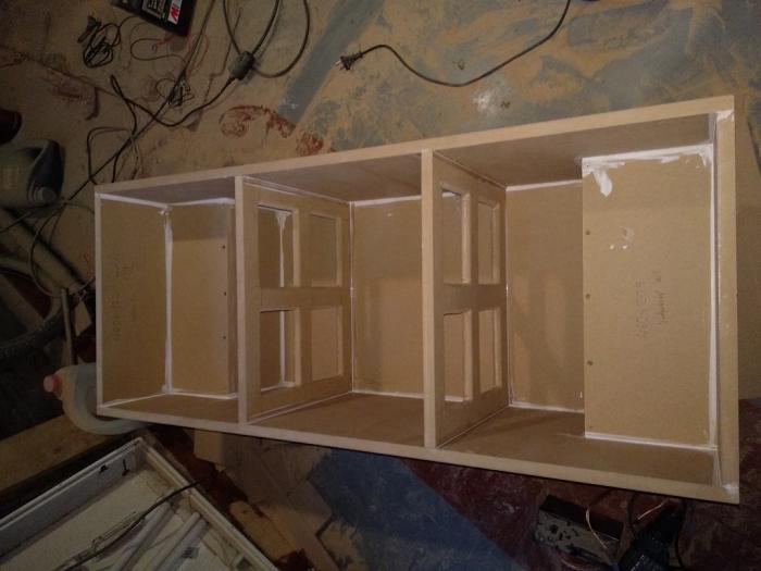

Dnes jsem se pustil do ozvučnice
foto k příspěvku  od Dr.House
o 07.03.2018, 07:59 | rosak
Doktore, jak mas ladene ty br? Vypadaji na obrazku desne krake..
o 07.03.2018, 17:04 | Dr.House
Nejenom že vypadají ale jsou, mají cca 25cm to vychází na 38-39hz já mám v plánu ladit na nějakých 34-35Hz takže je budu muset nastavit, jsou 3 dílné takže se musím podívat po nějaké vhodné odpadní rouře
o 08.03.2018, 18:26 | Dr.House

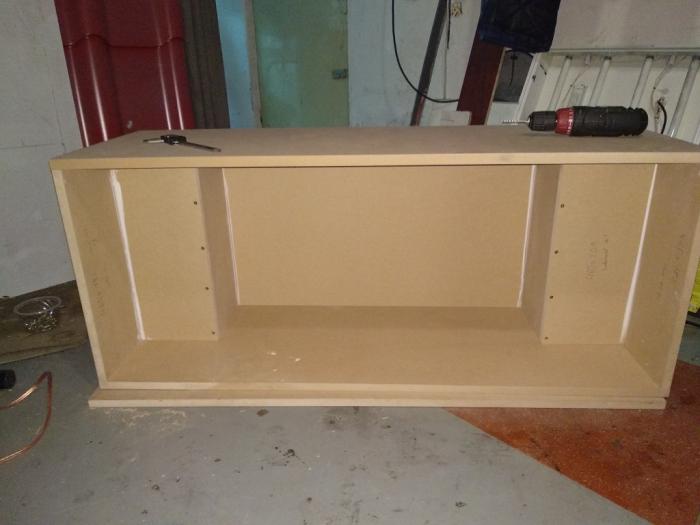

Pokračuji na ozvučnici, dnes pouze výztuhy a zarovnané vnější hrany

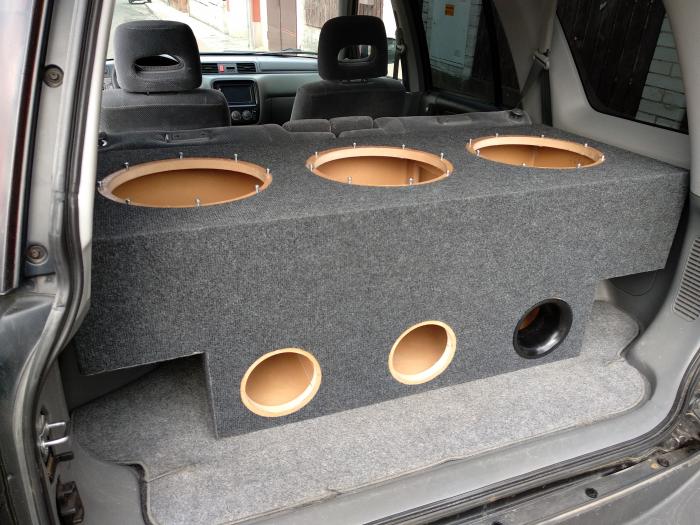

Ozvučnice dokončena zbývá pouze zapojit a už hraju, teda spíš dělám bordel. Poprvé jsem něco potahoval kobercem a dopadlo to nad očekávání dobře, jinak je to MDF 19mm,lepil jsem soudal D3, výztuhy jsou vidět na předchozí fotce, nátrubky 100mm. koberec nějaký obyč slabý zátěžák a lepeno chemoprenem

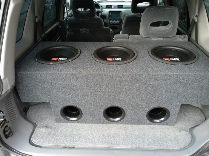

Finish i s woofery
o 20.03.2018, 17:24 | Dr.House
Zkoušel jsem i různé ladění 34 a 38hz, osobně mi asi více vyhovuje vyšší ladění, dost asi dělá poměrně velká kabina. Na delší nátrubek se sice brutálně prohýbá střecha hýbou sedadla atd. ale zase tumu chybí ta razance při vyšším vše na sedadlech a ve schránkách doslova skáče asi zkusím zkrátit ty delší nátrubky na nějaký rozumný střed
