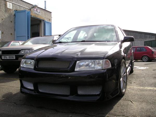

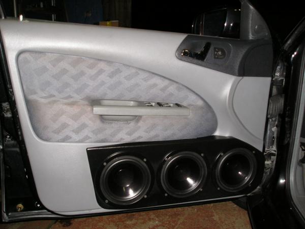

Kamaradovi jsme v lete udelali nejake veci jeho autu tak se podivejte.Muzika 6x ARN188 2x SEAS25TAFN/G zesilovac home-made 2x 100W.

To uato jsme takhle predelali my vcetne tuningu ma zavarene vsechny kliky vcetne kufru podvozek -35mm ostatni foto nemuzu uvest protoze jsou videt spz tak kvuli zlodejum.Kabely jsou opravdu z elfetexu 10mm2 signalove RG58.Tlumici material FONOMAT+ANS.

Ty 3 repraky jsou 8ohm paralelne to znamena dohromady 2,7ohm.Vejskac ma 6ohm.Vyhybky 6db/oct s kompenzaci.
o 20.03.2006, 10:39 | FilipAudio | Upraveno: 2006-03-20 10:39:59
Zesilovac je schopny pracovat do 2ohm koncove tranzistory MJ11015/16 napajeci napeti koncu +/-40V

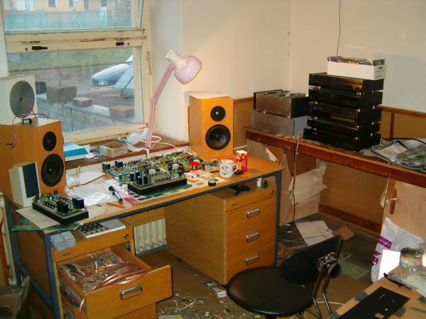

o 20.03.2006, 10:46 | FilipAudio
Ja pri praci posloucham toto.

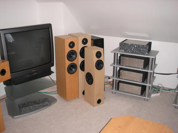

o 20.03.2006, 11:01 | FilipAudio
A zde mala ukazka co jsem delal loni.Nyni delam 3p bedny na zpusobMenhir Fasta ale plne aktivni se zesilovacema a vyhybkou externe.Jedete nekdo na high-end ted o vykendu.

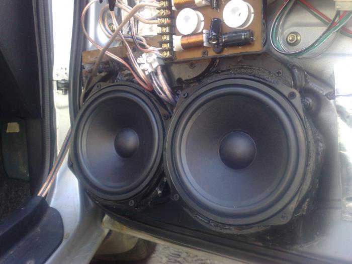

o 11.10.2012, 18:47 | radaman
hifim@ni@k: No žádná hitparáda to neni...jediný co to přkně zahrálo byly rockovky. To se musí nechat. Třeba na Bobu Marleym schořely jak papír :-(
