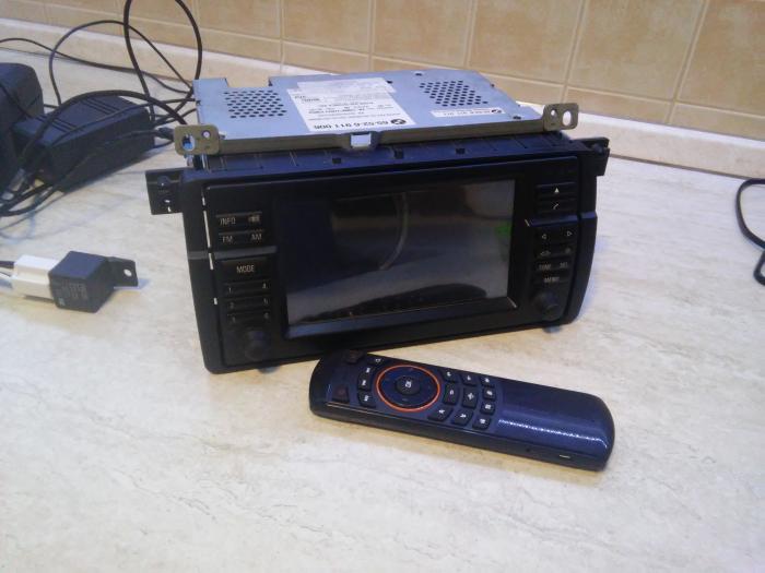

Tak po dlouhém odmlčení ukážu na čem jsem makal;).
o 02.02.2018, 10:53 | PekG

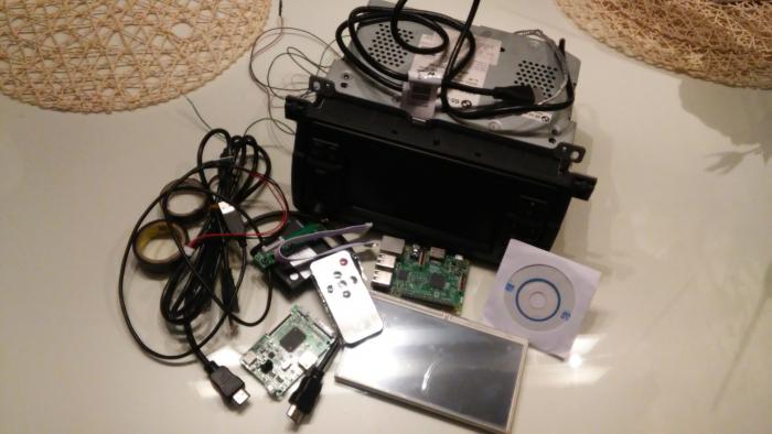

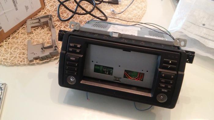

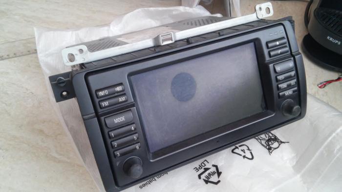

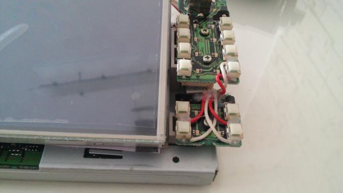

Tak po dlouhém odmlčení ukážu na čem jsem makal;). Přemýšlel jsem co pořídit nebo jak změnit svou instalaci něčím nevšedním. Napadlo mě, že se vrátím k tabletu a zapracuji jej do originál rádia. U vzhledu originál rádia jsem zůstal, ale po hledání vhodného tabletu jsem narazil na miniPC Raspberry. A v tu chvíli bylo jasné, že se pokusím tento miniPC zabudovat do originál rádia. V první řadě nebylo snadné sehnat nefunkční originál rádio (jen displej bez radiomodulu).
Jak bylo doma, mohl jsem začít pomalu nakupovat součástky:
-originál rádio
-Raspberry PI3
-Hifiberry
-LCD 6,5“ (+dotykový panel)
-ovladač
-HDMI přepínač pro dva vstupy
-2x usb zdroj min 2,1A
-3x HDMI flexi kabel
-spousta drobných součástek, které už ani nedovedu spočítat
-a nespočet času?
A můžeme začít.

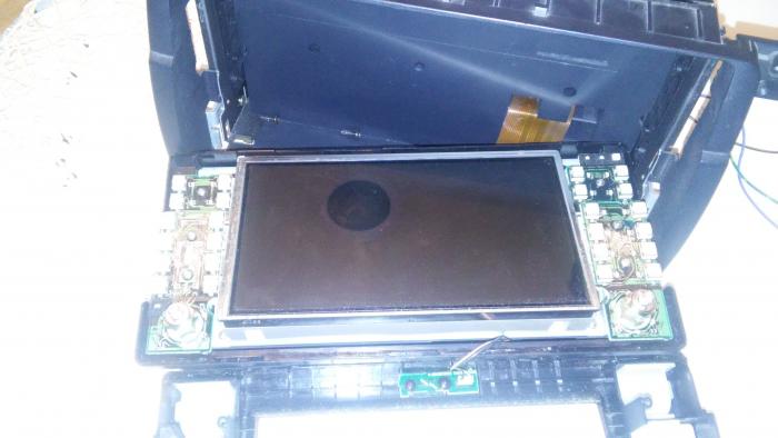

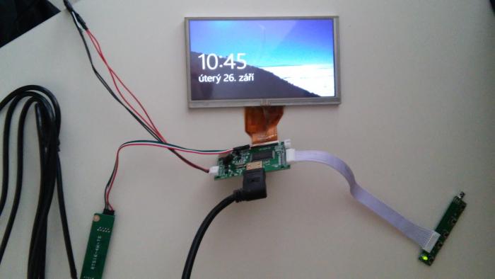

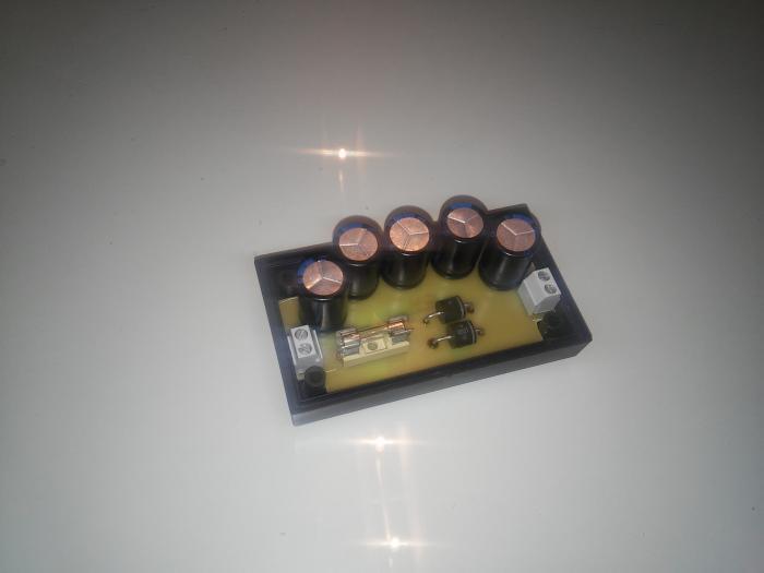

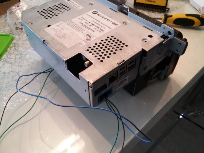

o 02.02.2018, 10:57 | PekG

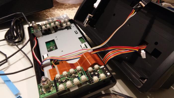

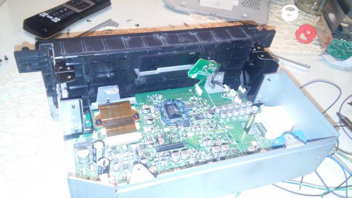

ze stavbou jsem začínal už v září.
foto k příspěvku  od PekG

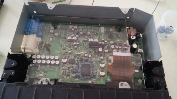

o 02.02.2018, 10:58 | PekG

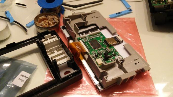

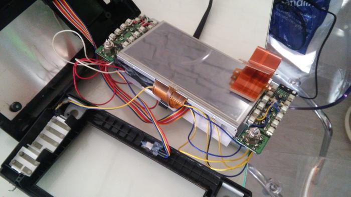

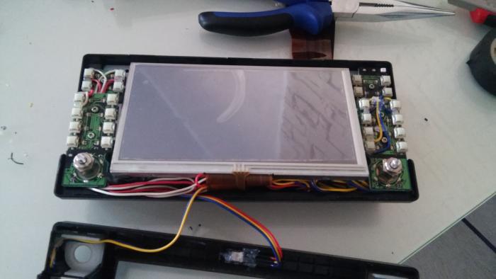

o 02.02.2018, 10:59 | PekG

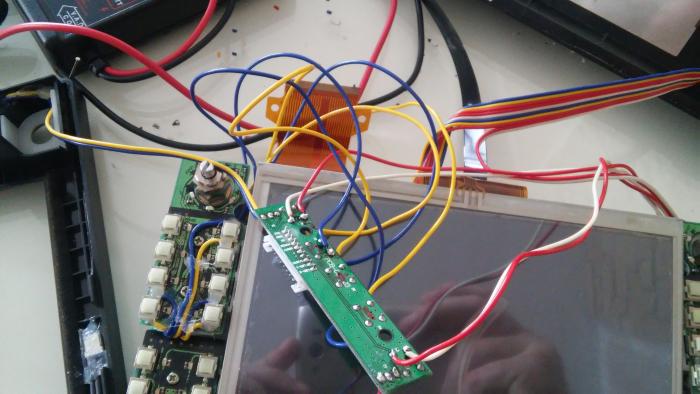

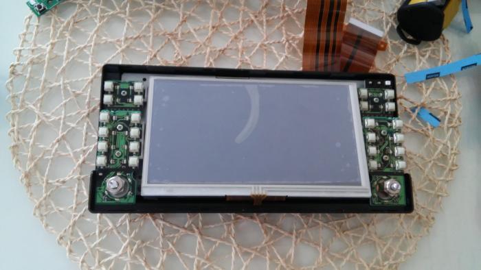

o 02.02.2018, 11:00 | PekG

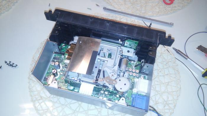

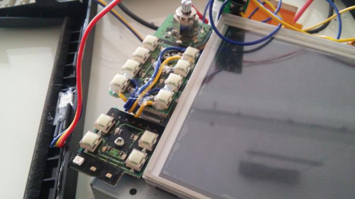

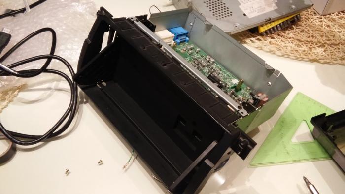

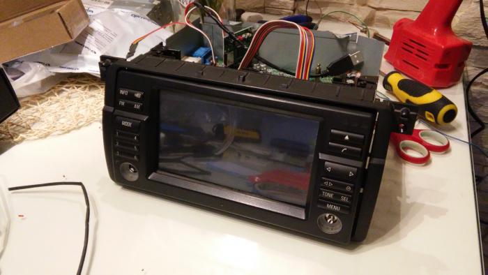

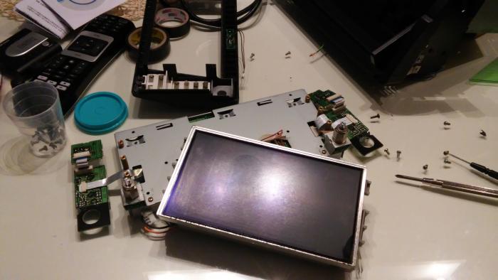

A de se na věc;)

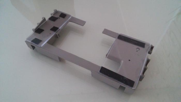

o 02.02.2018, 11:02 | PekG
o 02.02.2018, 11:03 | PekG

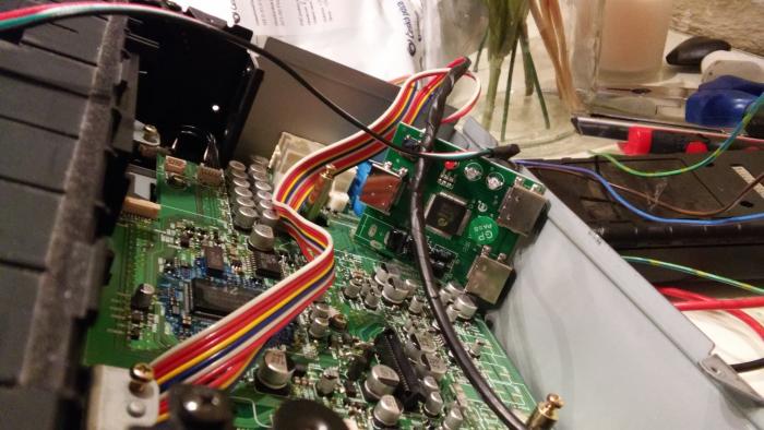

o 02.02.2018, 11:06 | PekG
o 02.02.2018, 11:07 | PekG
o 02.02.2018, 11:08 | PekG
o 02.02.2018, 11:09 | PekG
o 02.02.2018, 11:10 | PekG
o 02.02.2018, 11:11 | PekG
o 02.02.2018, 11:12 | PekG

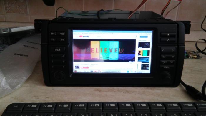

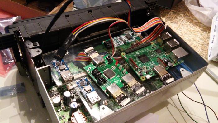

o 02.02.2018, 11:13 | PekG

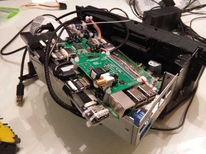

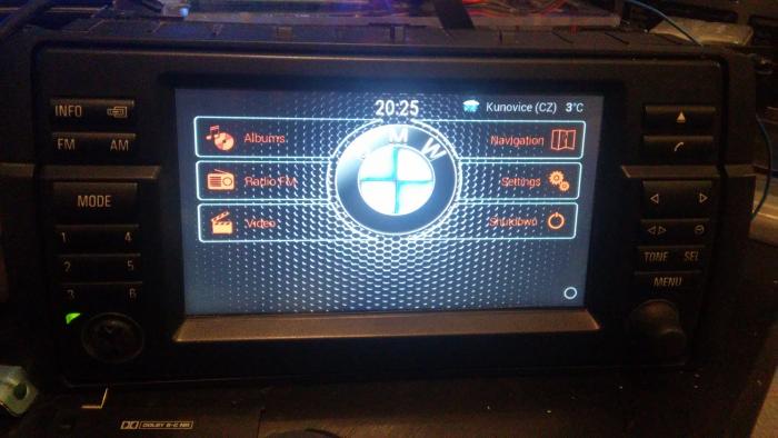

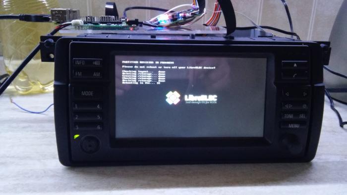

První oživení dopadlo OK.
o 02.02.2018, 11:16 | PekG
Vyzkoušel jsem několik softwarů, ale nakonec padla volba na LibraELEC. Rychlý start a super ovladatelnost přes ovladač.
o 02.02.2018, 11:17 | PekG

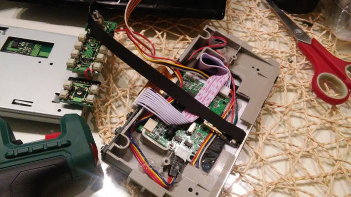

o 02.02.2018, 11:19 | PekG

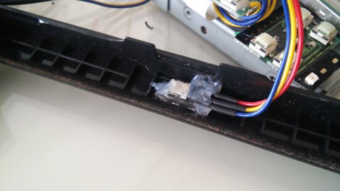

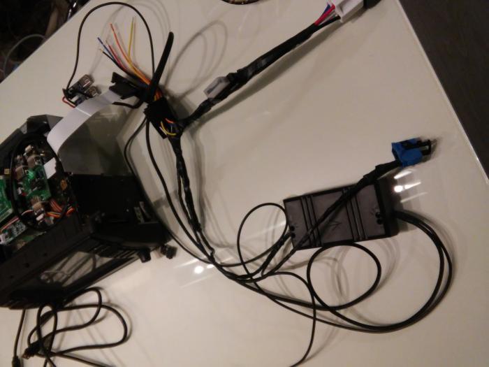

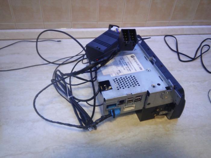

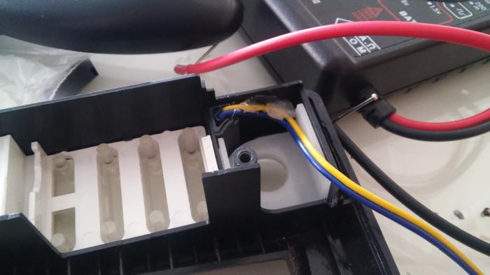

Potestování doma bylo ještě potřeba dodělat otvory pro připojení USB kabelů, optiky a hlavně dodělat zdroje a napájecí kabeláž.
o 02.02.2018, 11:20 | PekG
o 02.02.2018, 11:21 | PekG

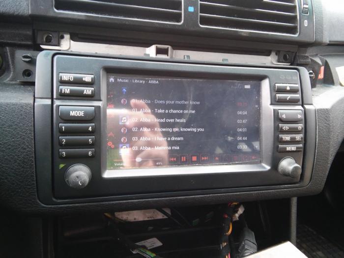

o 02.02.2018, 11:23 | PekG

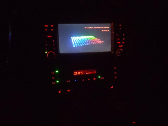

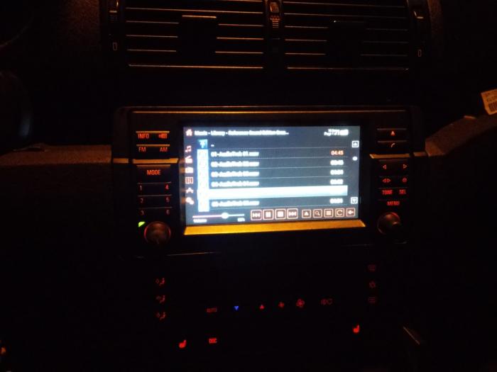

Teď už je přehrávač v autě a testuji při provozu;). Zatím vše ok i když je v autě jen 4 dny.
o 02.02.2018, 11:26 | PekG
Tak a to je zatím vše. Uvidím jak to bude fungovat třeba za půl roku. Časem možná vyměním zvukovku.

To HDMI využiješ k čemu? jedno jsem pochopil že je na propojení s displayem, další máš na něco v plánu? a zvukovku bys chtěl co dávat?
Tommy - o té android obrazovce také uvažuji, chtěl bych na tom právě vyzkoušet přehrávání FLAC a připojit přes USB zvukovou kartu a z ní přes optiku posílat zvuk do procesoru, ale nevím jestli to právě pobere, někde jsem četl, že to podporuje až od Andriod 5.0, ale už sem viděl ty rádia s 6.0 takže by to teoreticky mělo fungovat.
o 02.02.2018, 16:40 | kubiik
Jak jsem ti říkal. Chtěl bych se podívat a poslechnout. Palec nahoru.
o 02.02.2018, 16:52 | PekG
sonyk02 To druhé HDMI mám nachystané pro případné připojení tabletu či telefonu, navigace či čehokoli jiného. A hlavně Raspberry bude přehrávat audio dál i když na displeji bude třeba navigace či něco jiného.
o 02.02.2018, 16:58 | PekG
A rádia už s androiden OK, ale toto je větší rarita a navíc dokáže opravdu přehrát zatím každý formát co jsem do něj pustil. A kdykoli mohu vyměnit zvukovku za vyspělejší. A zvukovku bych možná zkusil takovou co podporuje i koax výstup, ale to bych musel vyměnit i procesor. A zvukovka přes usb zatěžuje více procesor než toto řešení. Prostě zatím jsem s tímto řešením spokojen i když plně nevyužívám, všech možností. Bylo to prioritně stavěno jako přehrávač z USB a to to splňuje.

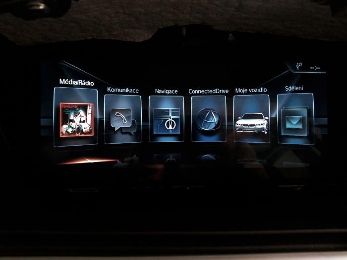

TommyDS - pokud zvazujes co do E93, tak toto je fajn zalezitost. Perfektni displej, jsem z nej jako ze veelmi nadseny, prehrava flac, mkv ripy, u tech mkv ripu prehrava DTS-HD-MA, predpokladam ze zvladne i 24 bitove flacy, ale nemam to overene, protoze jsem tak trochu liny nejake na ten hard disk natlacit. Vidi to hezky adresarovou strukturu, takze se da pohodlne a rychle najit to co chces. Prehrava samozrejme i avi, pro usporu mista na disku na nejake ty filmecky to neni uplne marne. Ovladaci kontroler je touch, je to kravina, ale kdyz uz to tam je -) V kazde jednotce je integrovana BT konektivita, u rady E to tak nebylo, BT bylo zvlast. Krasne mapy, aktualizace map 4x rocne. Jako bonus integrovane tovarni DSP, da se menit v kodovani EVO HU. Pro fajnsmekry car play, pro mne nezajimave, k nicemu. Neverim na bezeztratovy prenos, tim nema smysl. Nekteri maji zprovozneny i connected drive, ja jeste ne, protoze jsem za a liny, za b nemam na to nejak prilis volne kapacity. Ale ty online funkce jsou moc pekne, maji to dost promakane. Bohuzel to stoji docela dost chcechtaku a montaz je pomerne hodne narocna. Jak na cas, tak na finance pokud to chce mit nekdo dokonale a bez zasahu do stavajici kabelaze jako ja, je to nejaka ta tisicovka jen na redukce a piny do nich. Spis dve...
PekG - mas to hezke, musela to byt taky legrace nez jsi to rozchodil -)
foto k příspěvku  od TomasT
