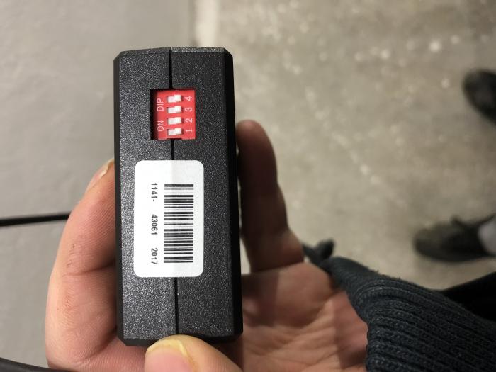

Zdravím. Koupil jsem si v.u rádio. I po propojení všech věcí: CAW-KIMUN1 + CAW-CKIMVW1, mi nejde zapnout. Auto VW CC r.v. 2016. Původně tam byl VW sound system, ale ten nehraje. Podle mě může být problém v modulu KIMUN1, který má na boku 4 pidi spínače, ale nevím jak je zapnout. V návodu píšou, že mám zapnout 3ku a zmáčkout tlačítko a čekat na probliknutí diody, ale dioda ani tlačítko tam není. Měl by někdo radu? Díky

Jestli si dobře pamatuji, tak kimun1 je pro vw group 2010-2015. Použij info adaptér od connects2 a poběží to..
